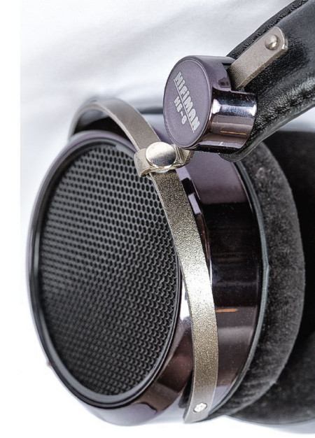

Muszle są okrągłe, z obudowami wykonanymi z aluminium. Od zewnętrznej strony przetwornik został zakryty polakierowaną na czarno siatką. Do muszli przymocowano z boków półokrągły pałąk z płaskim trzpieniem, który jest suwany w zaczepach na pałąku nagłownym.

Budowa mechaniczna HiFiMAN-ów jest solidna i klasyczna. To słuchawki otwarte, z metalową maskownicą zakrywającą zewnętrzną stronę membrany.

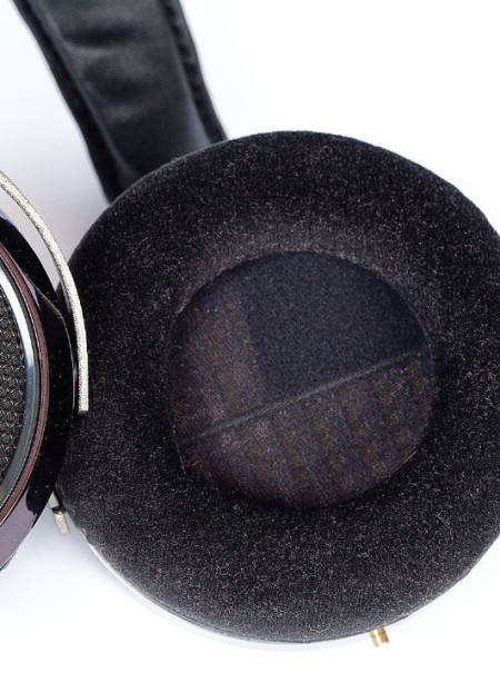

Ten obciągnięty jest czarną skórą i leży bezpośrednio na głowie. Muszle stykają się z głową poprzez pokryte welurem, wypełnione gąbką poduszki. Są bardzo wygodne, słuchawki układają się na głowie komfortowo.

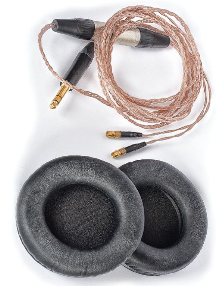

Sygnał jest wysyłany na zewnątrz osobno z lewej i prawej muszli. HiFiMAN korzysta z wymiennych kabli stosując swój własny typ połączeń - współosiowych. Wraz z HiFiMAN HE-6 otrzymujemy kabel z miedzi OCC zakończony czteropinowym wtykiem XLR, służącym do podłączenia wzmacniacza zbalansowanego.
W komplecie jest także przejściówka - na klasycznego dużego "jacka" (6,35 mm). Słuchawki nie są lekkie (500 g), ale duże magnesy muszą swoje ważyć. W komplecie otrzymujemy zapasowe poduszki i welurowy woreczek. Jeśli chcemy je przewozić, możemy dokupić zgrabny, sztywny kejs.
Muszle mają okrągły kształt i świetnie przylegają do głowy. Miękkie nakładki wykonano z weluru, w komplecie dostajemy drugą parę na wymianę.

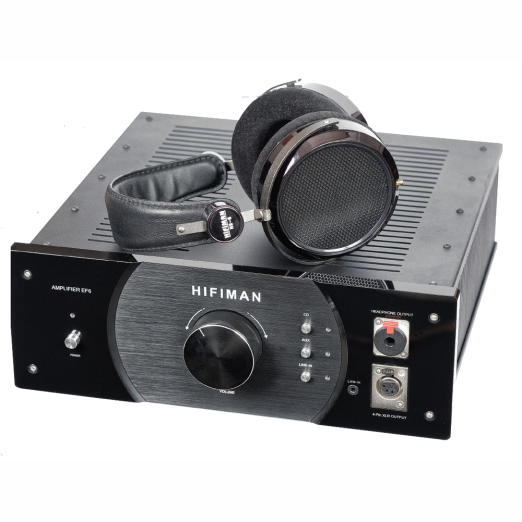

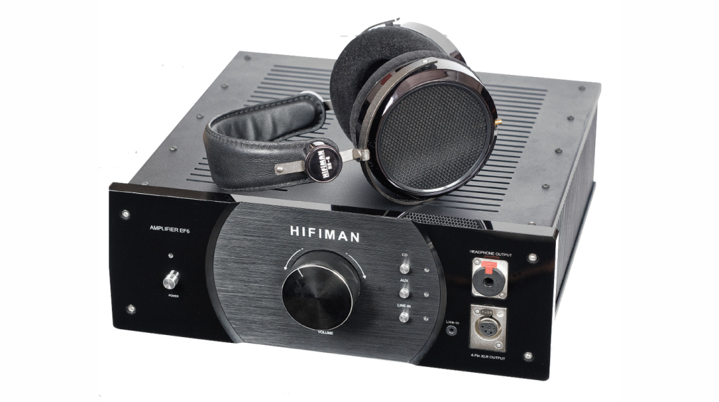

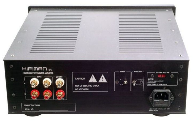

Od strony funkcjonalnej HiFiMAN EF6 to po prostu wzmacniacz słuchawkowy z dodatkowym wyjściem z przedwzmacniacza. Ma trzy wejścia - dwa RCA na tylnej ściance i jedno mini jack 3,75 mm na przedniej, oraz jedno wyjście.
Kabel jest zakończony czteropinowym wtykiem XLR, do którego jest dołączana przejściówka na "jacka.
Na froncie, wykonanym z czarnego akrylu, centralne miejsce zajmuje duża gałka siły głosu; obok niej umieszczono trzy srebrne przyciski, którymi wybieramy aktywne wejście; towarzyszą im niebieskie diody LED.

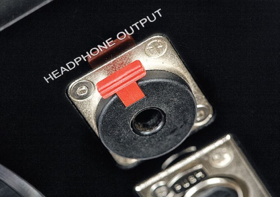

Wyjścia słuchawkowe są dwa: duży jack 6,35 mm oraz czteropinowy XLR. Jest oczywiście wyłącznik sieciowy - też z diodą LED. Z tyłu, oprócz gniazd, znajduje się hebelkowy przełącznik zmieniający wzmocnienie o 10 dB.
Obudowę HiFiMAN EF6 wykonano głównie ze stalowej blachy, ale boki tworzą duże aluminiowe radiatory. Masa wynosi aż 11 kg, wszystko to potęguje wrażenie, że mamy do czynienia z klasycznym wzmacniaczem.

To jedno z najlepszych, obecnie dostępnych, gniazd dla stereofonicznego (trzyringowego) jacka 6,3 mm. Produkuje je Neutrik, ich cechą szczególną jest zatrzask utrzymujący wtyk na miejscu.
