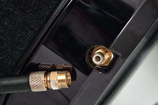

Gniazda są umieszczone na każdej muszli, po zakręceniu wtyczek połączenie jest bardzo sztywne i pewne, choć samo obracanie pierścieniami nie jest zbyt wygodne ze względu na ograniczone miejsce i niewielką średnicę wtyczki. Zapasowe konektory mogą się przydać, gdy coś uszkodzimy, ich wymiana nie wymaga lutowania (zaciskowe tulejki).

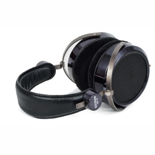

Hi-FiMAN HE-6 to pod wieloma względami produkt oryginalny. Nie chodzi tylko i wyłącznie o konstrukcję samych przetworników planarnych. Większość firm słuchawkowych nadaje swoim produktom, zwłaszcza tym z wyższych zakresów cenowych, cechy biżuterii, dbając o atrakcyjne wzornictwo, najlepsze materiały i wyrafinowane detale.
HiFiMAN-owi też nie można odmówić zasadniczej staranności, chociaż cel został osiągnięty innymi środkami: zamiast cyzelować poszczególne elementy, projektować eleganckie mechanizmy, wymyślać niezwykłe kształty, w HE-6 mamy surową mechanikę, widoczne przeguby, śruby mocujące, chropowate metalowe powierzchnie.

Współosiowe miniwtyki są charakterystyczne dla HiFiMAN-a, zapewniają mocne połączenie, choć wyglądają delikatnie.

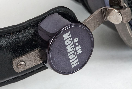

Pałąk z płaskiej, elastycznej taśmy został obszyty skórą, choć bez grubej warstwy wypełniającej. Hi-FiMAN HE-6 są bardzo sztywne, ściskają głowę mocno, czemu w sumie trudno się dziwić - ciężkie muszle zsunęłyby się z niej, gdyby nie zostały odpowiednio zakotwiczone.
Pałąk zakończono z dwóch stron kapslami, które są jedynie osłoną mechanizmu regulacji - najprostszego z możliwych, umożliwiającego płynne, bezzapadkowe wsuwanie i wysuwanie płaskiego trzpienia. Trzeba do tego użyć siły, jednak w zamian regulacja jest precyzyjna i nie poddaje się przy ruchu głową, zdejmowaniu czy zakładaniu słuchawek.
Muszle Hi-FiMAN HE-6 zawieszono na grubych, sztywnych obejmach, a dodatkowy przegub gwarantuje niewielki, lecz wystarczający kąt obrotu. Poduszki są obite welurem, jednak wyjątkowo grube i raczej twarde. HE-6, tak jak wyglądają, tak czuje się je na głowie - są to zdecydowanie męskie słuchawki, mało delikatne.
Mimo dużych gabarytów tego modelu, same poduszki nie są przesadnie obszerne, to konstrukcja wokółuszna, jednak nie pozostawia wolnej przestrzeni, ucho chwilami dotyka poduszek, choć to kwestia indywidualna.

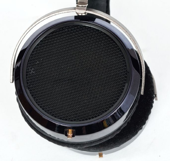

Hi-FiMAN HE-6 są kolejną konstrukcją otwartą w tym teście, tylne części muszli wykończono polakierowaną na czarno metalową siateczką, pod którą znajduje się kolejna przegroda - perforowany materiał o jeszcze mniejszej średnicy oczek.
Ponad półkilogramowe słuchawki pewnie trzymają się na głowie, będziemy ten ciężar odczuwać mniej lub bardziej, lecz samo brzmienie wręcz z nim kontrastuje - to wiadomość, którą każdy musi zinterpretować po swojemu.

W HE-6 mechanizmy są odsłonięte, pasują do technicznie surowego stylu słuchawek.
