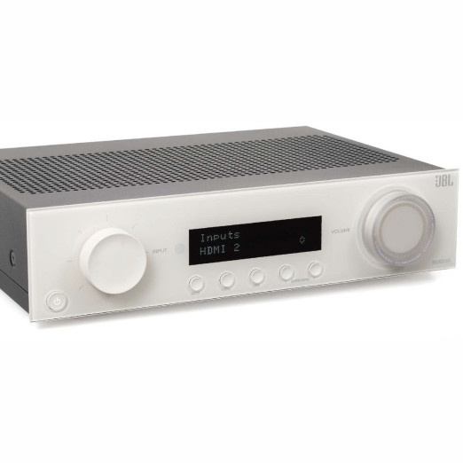

JBL MA510, podobnie jak tańszy MA310, pozostaje w skromnym, ale nadal praktycznym formacie 5.2. Wyposażenie błyszczącego frontu też jest oszczędne, przypomina bardziej wzmacniacz stereo niż wielokanałowy.

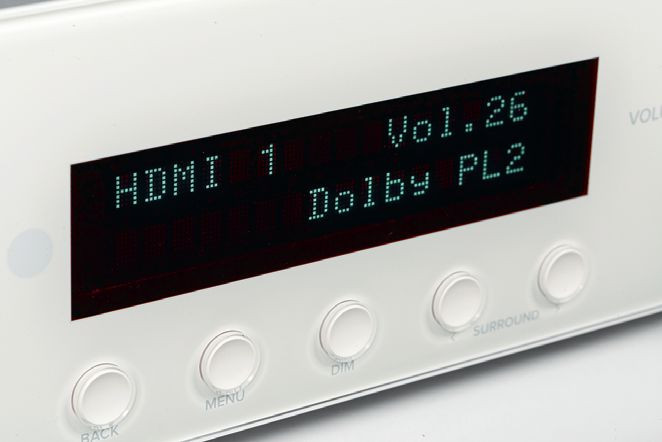

Jak łatwo się domyślić, większe pokrętło z prawej strony to regulacja głośności z ciekawym napisem w pobliżu krawędzi "Safe to turn beyond 11", czyli "można bezpiecznie ustawiać pokrętło poza godzinę jedenastą". To nowoczesny sterownik, poziom rośnie powoli, a odczytamy go na wyświetlaczu z matrycą punktową. W podstawowym trybie jej górną część zajmuje nazwa wybranego wejścia oraz głośność, poniżej wyświetlany jest wariant surround i rodzaj sygnału.

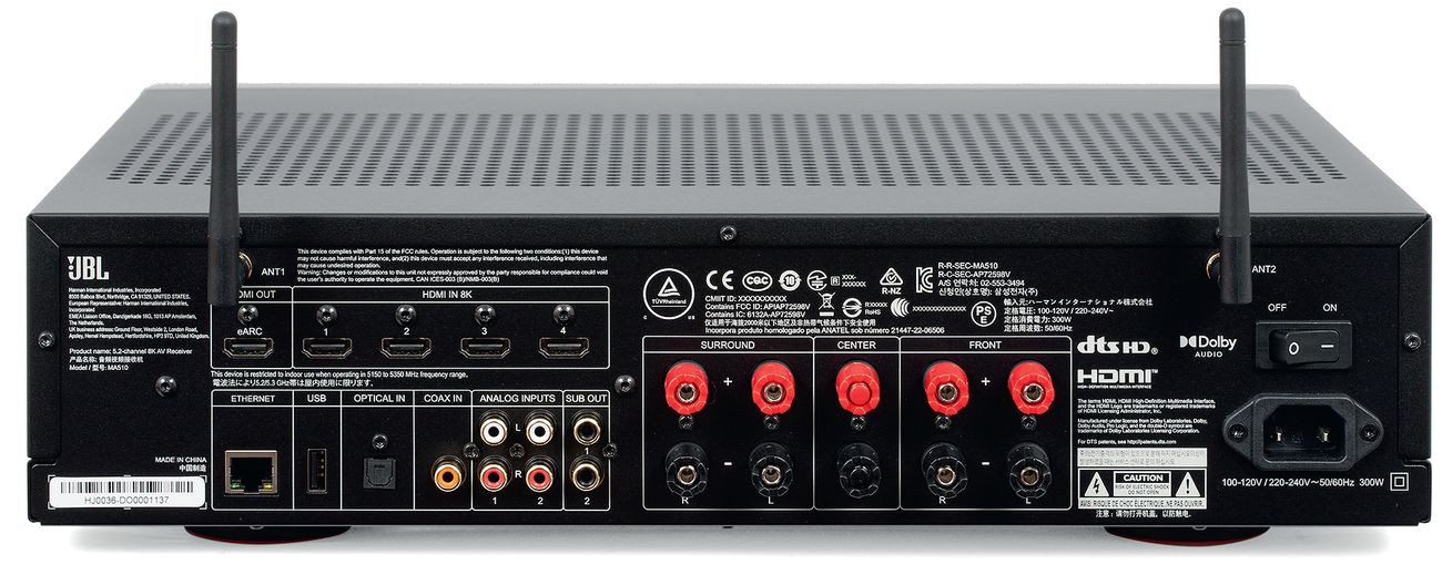

Wybór wejść prowadzimy drugim pokrętłem, poniżej wyświetlacza mamy pięć przycisków (m.in. przełączanie trybów przestrzennych, dostęp do menu i wygaszenie wyświetlacza). Wyjść głośnikowych jest tyle, ile końcówek mocy – pięć. Formułę 5.2 dopełniają dwa wyjścia subwooferowe (LFE, niskopoziomowe).
Zaletą tradycyjnej matrycy punktowej jest czytelność z dużej odległości.

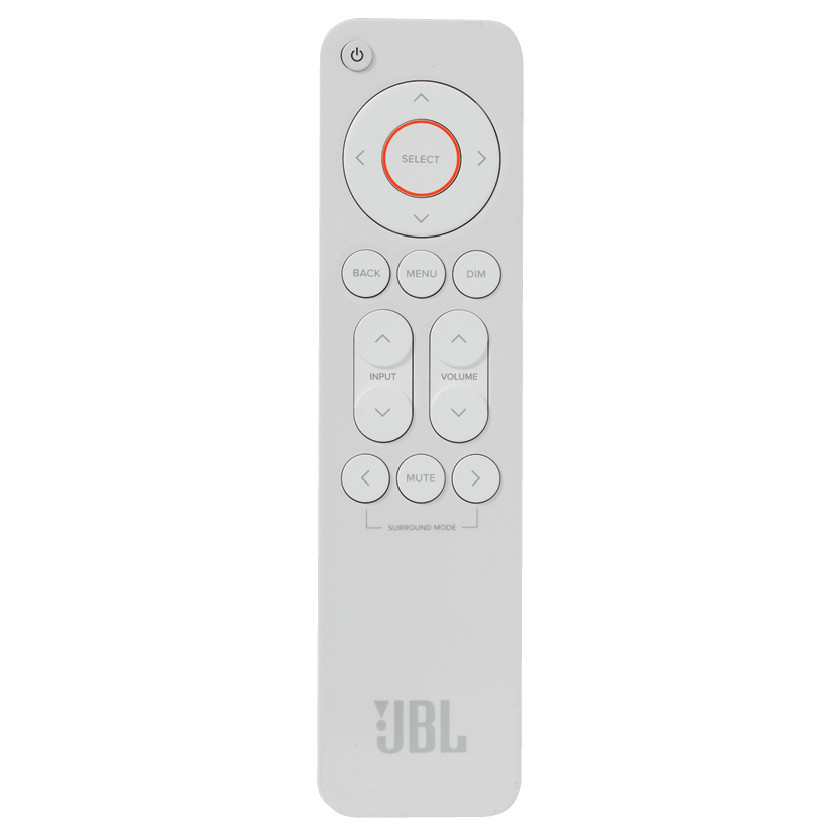

Niewielki pilot pasuje do koncepcji MA510, przypomina sterowniki, które JBL stosuje w soundbarach.

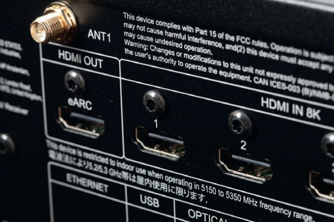

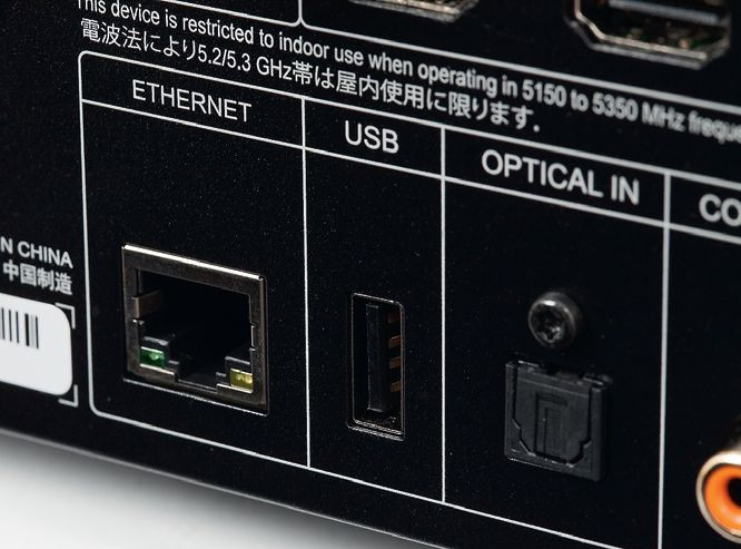

Czterem wejściom HDMI towarzyszy jedno wyjście (z kanałem zwrotnym eARC), wszystkie obsługują sygnały 8K. Są też złącza współosiowe i optyczne, USB-A (zarówno do aktualizacji oprogramowania, jak i do pendrajwów z muzyką) i sieciowy LAN (a także Wi-Fi), ponadto Bluetooth (jako odbiornik). W sekcji analogowej są tylko dwa wejścia liniowe; brakuje więc wejścia gramofonowego (choćby MM) oraz wyjścia słuchawkowego.

Wyposażenie w gniazda jest skromne na tle sprzętu japońskiego, dominują wejścia cyfrowe, analogowe są w "odwrocie".
MA510 jest bogato wyposażony w standardy strumieniowanie.
Sekcja HDMI jest rozwinięta, jednak coraz częściej wykorzystujemy połączenie z kanałem zwrotnym ARC.

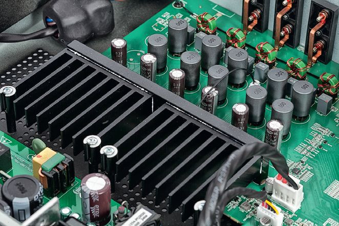

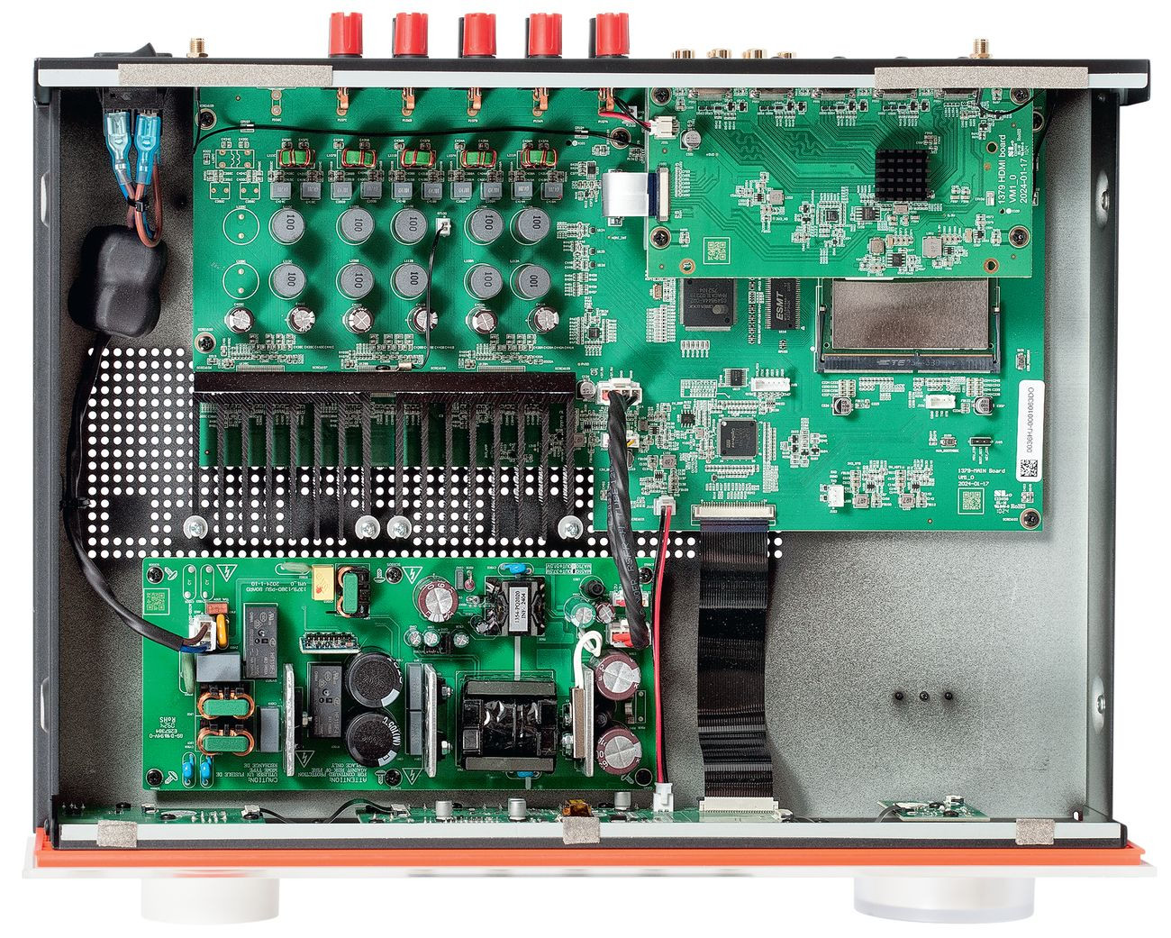

Wnętrze JBL MA510 wygląda skromnie, ale to tylko pozory – zastosowano wysokosprawne i dlatego niewielkie układy impulsowe. Z przodu obudowy MA510 znajduje się zasilacz, a za nim radiator złożony z dwóch sekcji. Końcówki mocy nie wyglądają jak moduły kupione od jednego ze znanych poddostawców, prawdopodobnie przygotował je samodzielnie JBL. Wszystkie analogowe obwody audio umieszczono na jednej dużej płytce drukowanej.

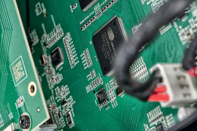

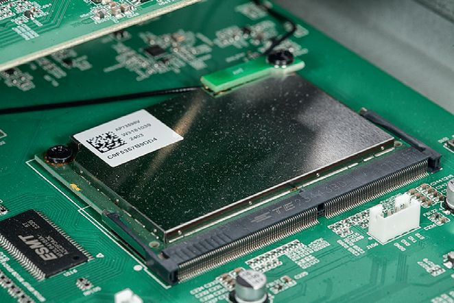

Po prawej stronie ulokowano płytkę z procesorem obrazu (pod radiatorem), poniżej procesor audio (układ Cirrus Logic) i moduł strumieniowy włożony w wielostykowe gniazdo. Gdy przyjdzie nowe (strumieniowanie), JBL będzie mógł go wymienić.

W niewielkiej obudowie wciąż zostało sporo wolnego miejsca – układy impulsowe nie wymagają go zbyt wiele.
Końcówki mocy pracują w klasie D, wysoka sprawność pozwoliła uporać się również z problemem nagrzewania, w związku z tym MA510 nie ma selektora impedancji.
Dodatkowa płytka w wielostykowym gnieździe to moduł strumieniowy odpowiedzialny również za komunikację bezprzewodową.
Sekcja cyfrowa audio znajduje się na dolnym pokładzie, w roli dekodera surround pracuje Cirrus Logic.
