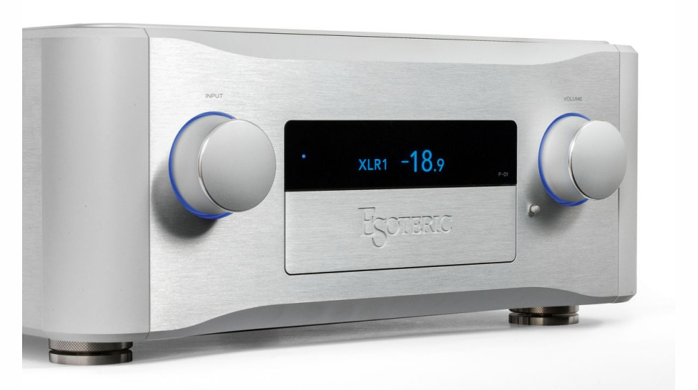

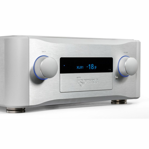

Esoteric F-01 - wzornictwo
Okazała konstrukcja waży ponad 30 kg, jednak podobnie jak większość sprzętu Esoterica, mimo słusznych rozmiarów, wygląda subtelnie i luksusowo. Kto jednak nigdy wcześniej nie znał sprzętu Esoterica, przejdzie "chrzest" i może się wystraszyć.
Podczas prac nad jedną z konstrukcji ustalono, że brzmienie poprawia się, jeżeli górna ścianka ma pewien luz – nie jest przykręcona do obudowy na sztywno. Dlatego również w F-01 górny panel wyraźnie się przesuwa, a gdy go przyciśniemy, "obija się" o wewnętrzne części obudowy. Tak ma być. Górna pokrywa ma wewnętrzne uszy, w które są wkręcane (luźno) śruby blokujące, stąd panel "żyje swoim życiem".

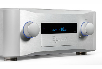

Szerokość urządzenia – 45 cm, głębokość – aż 47 cm, wysokość – niespełna 19 cm. Już same proporcje sprawiają, że F-01 prezentuje się wspaniale, również dzięki finezyjnym profilom z zaokrągleniami i podcięciami.
Uroda Esoterica F-01 nie jest jednak barokowa. Role dwóch dużych pokręteł nietrudno odgadnąć – to regulacja głośności (sam układ jest jednak wyjątkowy) i wybór źródeł, wraz z którym zintegrowano włącznik zasilania (którego więc nie należy szukać nigdzie indziej...).
Delikatne dylatacje pierścieni wokół pokręteł podświetlono na niebiesko, nawiązując do koloru wyświetlacza, chociaż odcień jest tutaj trochę inny… Trochę to dziwi przy obłędnej perfekcji najdrobniejszych detali. Zarówno podświetlenie przycisków, jak i matrycę możemy przyciemnić lub wygasić (niezależnie).

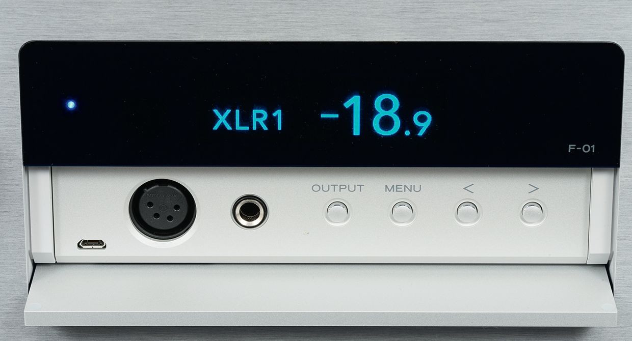

Po uchyleniu klapki mamy dostęp do menu i wyjść słuchawkowych.
Esoteric F-01 - złącza na przedniej ściance i ustawienia
Pokrętła obracają się z rozkoszną precyzją. Po klapką ukryto dwa wyjścia słuchawkowe: 6,3-mm oraz XLR. Obok tego drugiego jest jeszcze złącze USB, które pełni jednak tylko funkcje serwisowe, więc taka lokalizacja chyba nie jest najszczęśliwsza (czemu nie z tyłu?), bo nieświadomy użytkownik może zechcieć podłączyć nośnik pamięci lub nawet komputer, spodziewając się, że Esoteric F-01 ujawni jakieś plikowe umiejętności.
Menu ustawień jest bogate, są tutaj funkcje związane z sygnałami audio, jak regulacja "barwy" z trzema sekcjami (tony niskie, wysokie i średnie), kilka trybów czułości wyjścia słuchawkowego, a także sekcji przedwzmacniacza. Przedwzmacniacz gramofonowy może pracować z wkładkami MM oraz MC. Dodatki to możliwość zmiany nazw wejść i warianty podświetlenia. Całkiem sporo jak na purystycznie analogowy wzmacniacz.

Układy regulacyjne (głośność, wybór źródeł) są zarządzane mikroprocesorowo, a wskazania pojawiają się na wyświetlaczu. Większość producentów odeszła już od tradycyjnych układów mechanicznych przełączników wejść i potencjometrów. Ich nowoczesne odpowiedniki przynoszą korzyści funkcjonalne, są również bardziej niezawodne i trwałe, wreszcie pozwalają na uzyskanie lepszych parametrów (mniejsze przesłuchy międzykanałowe, lepsze zrównoważenie kanałów w szerokim zakresie wzmocnienia).

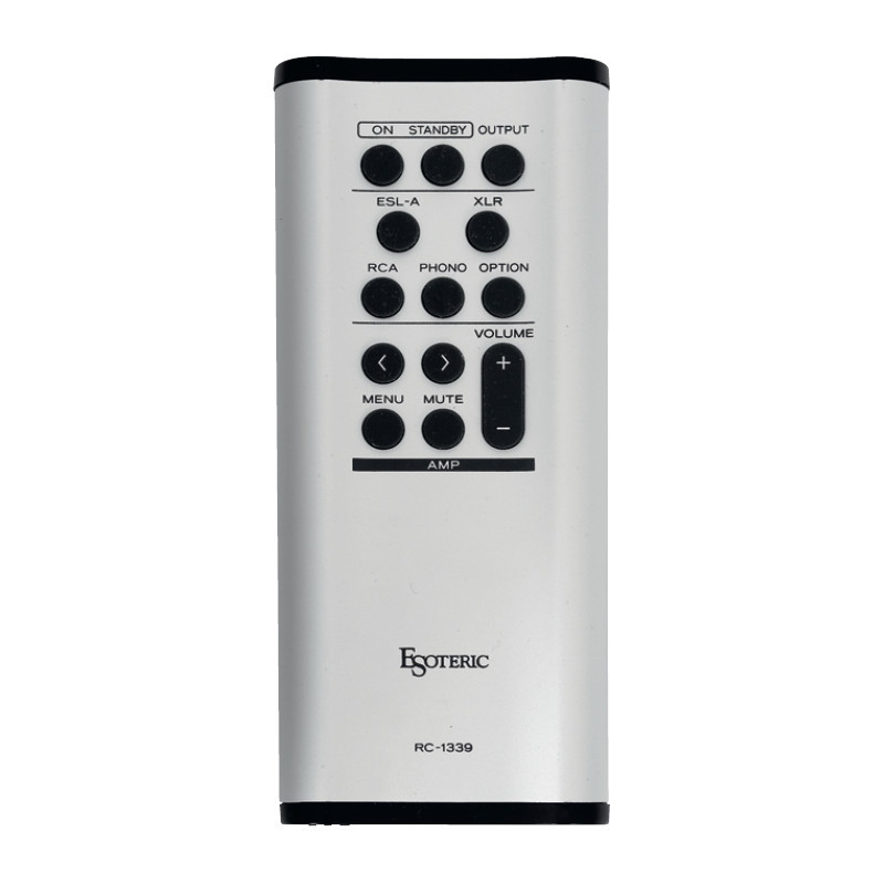

Pilot F-01 to coś adekwatnie luksusowego i awangardowego. Ma dużą, ciężką i wklęsłą obudowę; z jednej strony (na zdjęciu) znajdują się przyciski do obsługi wzmacniacza, z drugiej – firmowego odtwarzacza.
Dostęp i nawigacja po menu
Dostęp i nawigacja po menu odbywa się za pomocą przycisków umieszczonych pod klapką, jest tam także oryginalny przełącznik wyjść, aż z pięcioma ustawieniami. W podstawowym aktywne jest tylko wyjście głośnikowe, w drugim - razem z wyjściem z przedwzmacniacza, w trzecim tylko to ostatnie, a czwarte i piąte to tryby słuchawkowe, niezależnie dla każdego z wyjść (6,3-mm i XLR).

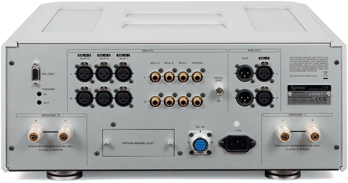

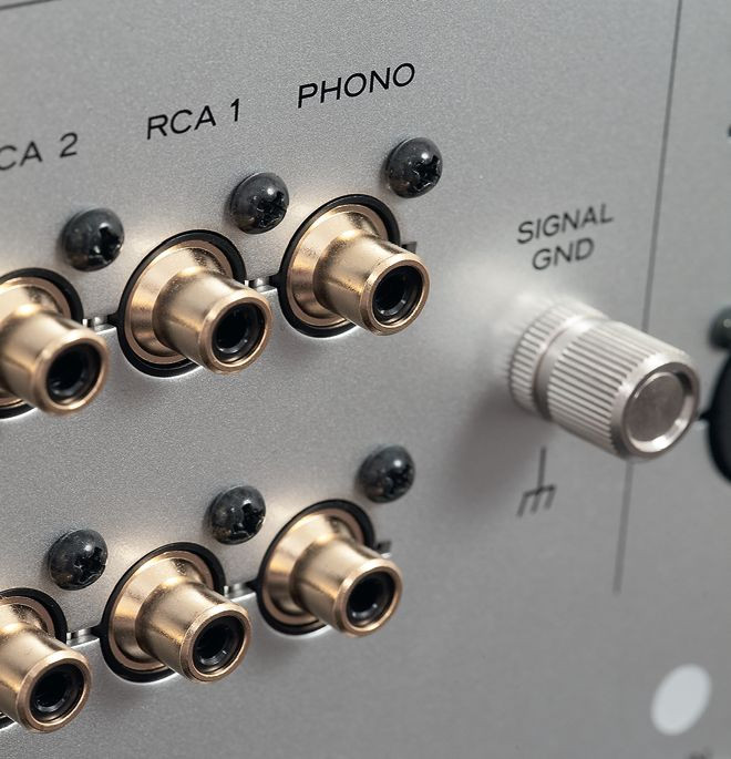

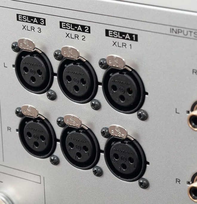

Esoteric F-01 przyjmuje sygnał wyłącznie ze źródeł analogowych, ale jest sporo wejść. W sumie sześć liniowych, trzy pary RCA i trzy XLR, a z tymi ostatnimi wiąże się pewna ciekawostka – można je skonfigurować na dwa sposoby. Pierwszy sposób jest kompatybilny z szeroką gamą typowych źródeł, w drugim fizyczne złącza XLR działają w oryginalnym trybie Esoterica o nazwie ESL-A, który Esoteric określa mianem prądowego (w przeciwieństwie do typowego, napięciowego).
W konwencjonalnym połączeniu źródło (odtwarzacz, przedwzmacniacz) ma niską impedancję, a odbiornik (wzmacniacz, końcówka mocy) wysoką, stąd w układzie płynie nieznaczny prąd. Esoteric proponuje, by sytuację odwrócić, obniżając impedancję odbiornika i stosując wysoką impedancję wyjściową; wtedy płynie znacznie wyższy prąd (jeśli zachowamy taką samą wartość napięcia), a połączenie tego typu jest mniej wrażliwe na impedancję przewodów.
Czytaj również: Co to znaczy trudne obciążenie? Co to jest wzmacniacz wydajny prądowo? Co to znaczy, że wzmacniacz 'nie napędzi' kolumn?
F-01 to wzmacniacz bez sekcji cyfrowej, za to jego analogowe wyposażenie jest bogate, kompletne i oryginalne.
Esoteric zapewnia, że poprawią się również właściwości szumowe. Aby skorzystać z tych zalet, należy jednak nie tylko wybrać specjalny tryb we wzmacniaczu F-01, ale podłączyć do niego źródło również wyposażone w ESL-A, oczywiście Esoterica.
Esoteric F-01 ma wejście gramofonowe (gniazda RCA). Tą drogą obsłużymy wkładki MM i MC (wybór odpowiedniego trybu odbywa się z menu). Ponieważ Esoteric ma w ofercie końcówki mocy, to podłączymy je do F-01 korzystając z wyjść niskopoziomowych – już tylko przez XLR, albo w trybie podstawowym, albo ESL-A.
Wyjścia głośnikowe są pojedyncze, zaciski porządne, chociaż bez przesadnego nadęcia i ekstrawagancji. Ostatnimi elementami tylnego panelu są złącza sterujące RS232, wyzwalacz 12 V oraz tajemnicza zaślepka, sugerująca jakiś system opcjonalnych kart rozszerzeń, jednak w dokumentacji nie trafiłem na żadne tropy.

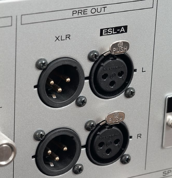

Obecność gniazd XLR w sekcji wejściowej oraz wyjściowej rodzi pytanie, czy konstrukcja jest zbalansowana. Odpowiedź brzmi – częściowo. Zbalansowana jest sekcja przedwzmacniacza (wraz z zaawansowanym układem regulacji głośności), natomiast końcówki już nie.

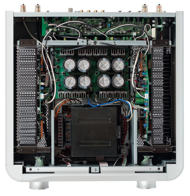

Układ regulacji UFAS
W autorskim układzie regulacji, nazwanym UFAS (Ultra Fidelity Attenuator System), zasadniczą rolę odgrywają dwa scalone regulatory UFA-1792. Układ ma aż 1120 niezależnych pozycji (skok co 0,1 dB), dzięki czemu płynność działania przypomina klasyczny analogowy potencjometr.
W wydzielonej komorze w tylnej części obudowy ulokowano dużą płytkę drukowaną. Na jej górnej stronie są dwa scalaki firmy JRC; jeden z nich (NJW1119A) to układ z trzyzakresową regulacją barwy, drugi (NJU72750) jest zespolonym przełącznikiem źródeł. Niedaleko widać jeszcze wzmacniacz operacyjny Muses 8820.

Wyjścia (z przedwzmacniacza) są dwa, każde w formie XLR, ale z obsługą sygnałów różnego typu (jedno dla sygnałów typu ESL-A).
Aby osiągnąć 2 x 88 W przy 4 Ω (to już ustalenia z naszego Laboratorium), potrzebne są trzy pary tranzystorów bipolarnych na kanał, duże radiatory i zasilacz (wspólny dla obydwu kanałów) z transformatorem o mocy aż 940 W.
Konstrukcja Esoterica F-01 jest tak solidna i dokładna, że można by ją uznać za bezkompromisową i definitywnie skończoną. Również w sekcji zasilania, która składa się z dwóch niezależnych gałęzi – dla końcówek mocy oraz przedwzmacniacza. Transformator jest jednak jeden (pomijając obwód dla trybu czuwania), co otwiera drogę do ewentualnej poprawy.

F-01 ma trzy liniowe wejścia XLR, które można (choć nie trzeba) skonfigurować w firmowym trybie ESL-A.

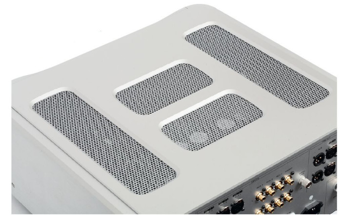

Obszerne kratki wentylacyjne znajdują się nie tylko na górnej, widocznej płycie, ale i na części dolnej ścianki – odprowadzanie ciepła to kluczowa kwestia we wzmacniaczach pracujących w klasie A. Górna pokrywa jest zamontowana – absolutnie celowo – z wyraźnym luzem.

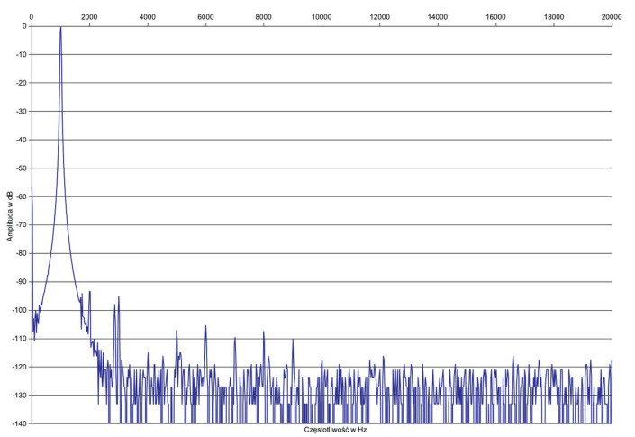

Spektrum harmonicznych (rys. 2) znowu można tylko chwalić. Żadna nie przebija się powyżej -90 dB, przy -94 dB wyłowimy drugą, przy -96 dB trzecią, kolejne będą już poniżej -100 dB.

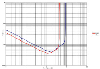

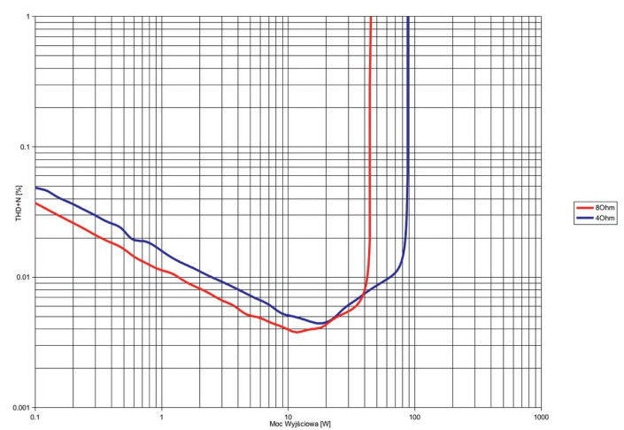

Klasę F-01 potwierdza też rys. 3. Poziom THD+N jest bardzo niski już od najniższych mocy. Przekraczając 1,3 W przy 8 Ω oraz 2,4 W przy 4 Ω, schodzimy poniżej 0,01%, a w okolicach 10 W, przy obciążeniu 8-omowym notujemy 0,004%, zbliżając się do najniższych wartości, jakie potrafi rejestrować nasz system pomiarowy.
