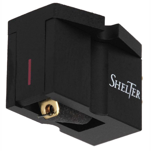

Shelter 501 III - wykonanie

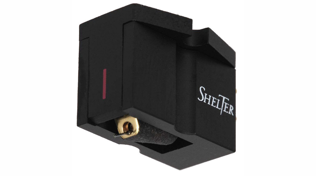

Wkładka Shelter 501 III ma prostopadłościenną, rozszerzającą się w miejscu górnej płytki montażowej bryłę, bez żadnych udziwnień i dekoracji. Z jednej strony umieszczono logo firmy, z drugiej – nazwę modelu oraz dumny napis "Japan" (na "made in" nie ma miejsca, ale to przecież oczywiste).
Ścięte, ostre krawędzie i równoległe ścianki są praktyczne i sprzyjają ustawianiu geometrii. W górnej części korpusu nie ma nagwintowanych gniazd, montaż wkładki i "dociąganie" śrub mogą być więc nieco trudniejsze, warto dokupić i zastosować nylonowe podkładki (w zestawie są tylko śrubki i nakrętki).
Wspornik wykonano z boru, uzupełnionym o warstwę aluminium. Diamentową końcówkę igły obrobiono nadając jej profil eliptyczny; na tym poziomie ceny to rozwiązanie bardzo podstawowe.
Shelter wychodzi chyba z założenia, że 501-kę kupią świadomi i zaawansowani użytkownicy jak też sprzedadzą ją kompetentni i lubiący dzielić się wiedzą sprzedawcy.

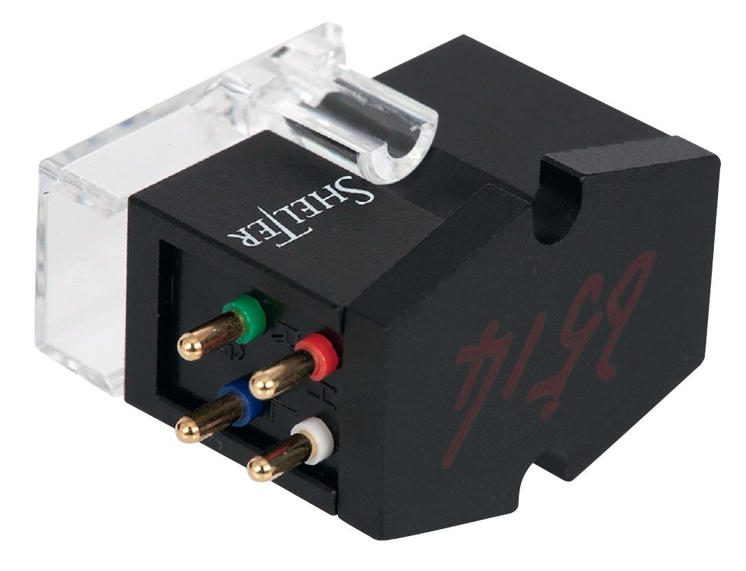

Shelter 501 III - napięcie wyjściowe
Producent nie rekomenduje impedancji obciążenia przedwzmacniacza, ale podaje rezystancję, która wynosi 14 Ω; absolutnym minimum impedancji obciążenia będzie więc popularne 100 Ω, można też jednak spróbować nieco wyższych wartości (150–200 Ω).
Nie ma też dokładnych wskazówek co do siły nacisku igły, lecz jej dopuszczalny zakres – od 1,4 do 2 g. Do takiej wskazówki można podejść pragmatycznie i przyjąć po prostu wartość 1,7 g albo dać się wciągnąć w zabawę w eksperymenty.
Shelter 501 III waży 8,1 g, a napięcie wyjściowe wynosi 0,5 mV (jest więc dość wysokie i komfortowe dla każdego przedwzmacniacza z funkcją MC).
