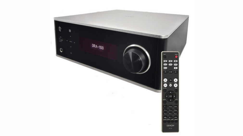

Denon DRA-100 - obudowa

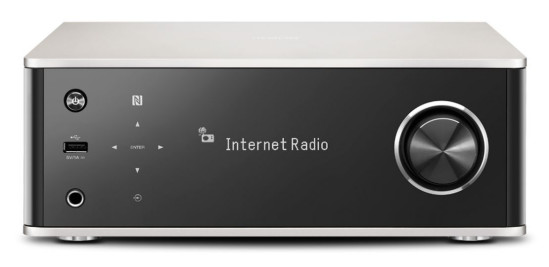

Kompaktowa, wąska obudowa modelu nawiązuje do pomysłu znanego z PMA-50 - czarne błyszczące pudełko obłożono z góry i z dołu metalowymi panelami, których obrys wystaje nieco na zewnątrz. Srebrna jest też obwoluta wokół pokrętła głośności.

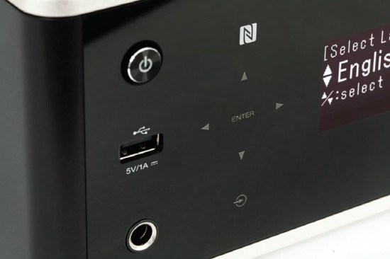

Wydaje się, że jest ono jedynym elementem regulacyjnym, jednak po przeciwnej stronie frontu znajdują się jeszcze niemal niewidoczne "kursory", oparte na polach dotykowych.
Dopóki nie włączymy zasilania, dyskretnie wtapiają się one w przednią ściankę. Ich rola zmienia się w zależności od trybu i realizowanej funkcji, a ogrom możliwości sprawia, że tego typu nawigacja jest wygodna.
Sprawdzonym rozwiązaniem jest również spory wyświetlacz, oparty na nowoczesnej matrycy typu OLED. Wszystkie informacje są czytelne, a intensywność światła nie jest drażniąca.
Denon DRA-100.

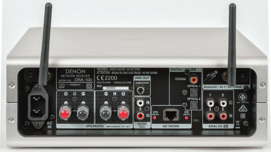

Denon DRA-100 ma "duże" (gniazdo 6,3 mm) wyjście słuchawkowe i podręczne wejście USB (typ A). W jednym rządku pojawił się też duży włącznik sieciowy.
Na różnorodność gniazd nie powinniśmy narzekać, chociaż ich liczba nie jest rekordowa. Mamy dwa liniowe wejścia analogowe, dwa cyfrowe optyczne i jedno współosiowe. Wszystkie akceptują sygnały PCM 24 bit/192 kHz.
Są również wyjścia - już tylko analogowe, monofoniczne na subwoofer oraz para stereofoniczna, która - w zależności od ustawień - może mieć stały lub regulowany (zsynchronizowany z główną regulacją wzmocnienia) poziom napięcia.

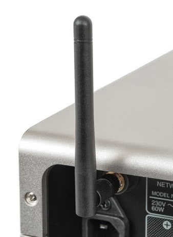

Na niewielkiej ściance tylnej zmieściła się jedna para terminali głośnikowych. Do Denona DRA-100 można podłączyć kolumny głośnikowe 4-omowe. Każdej z dwóch odkręcanych anten przypisano inną rolę, aby skutecznie obsłużyć systemy bezprzewodowe Wi-Fi oraz Bluetooth. Jest również komunikacja przewodowa poprzez standard LAN.

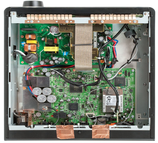

Denon pokazuje, jak konstrukcja wzmacniaczy (zwłaszcza impulsowych) wkracza w nową fazę - zamiast budowy modułowej, pojawia się skrupulatnie zaprojektowany układ z większością elementów audio umieszczonych na jednej dużej płytce. Nie ma współpracującego z komputerami złącza USB-B, ale są przecież interfejsy sieciowe, które można zastosować do realizacji podobnych zadań.

W sercu układów cyfrowych znajduje się firmowy procesor AL32, który ma za zadanie upsamplować sygnały do rozdzielczości 32 bit, redukować szumy, wygładzać przebiegi i aplikować filtry cyfrowe.
Niewielkie moduły końcówek mocy o nazwie DFFA nie wymagają intensywnego chłodzenia. Uwagę zwraca niezależna sekcja wzmacniacza słuchawkowego, zbudowana z elementów dyskretnych i wyposażona w selektor impedancji.

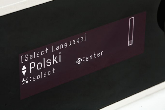

Denon zaczął "mówić" po polsku w sprzęcie wielokanałowym, podobny wybór w menu znajdziemy także w stereofonicznym DRA-100.

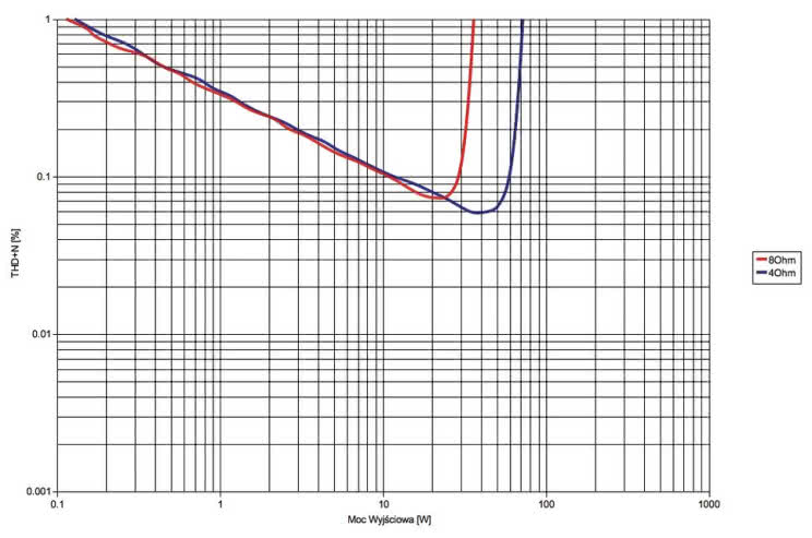

Zmierzona moc wzmacniacza jest niemal idealnie zbieżna z firmową specyfikacją. DRA-100 osiąga 36 W przy 8 omach, 72 W przy 4 omach, tak samo przy wysterowaniu jednego kanału, jak i obydwu jednocześnie. Wejścia analogowe mają czułość 0,14 V.

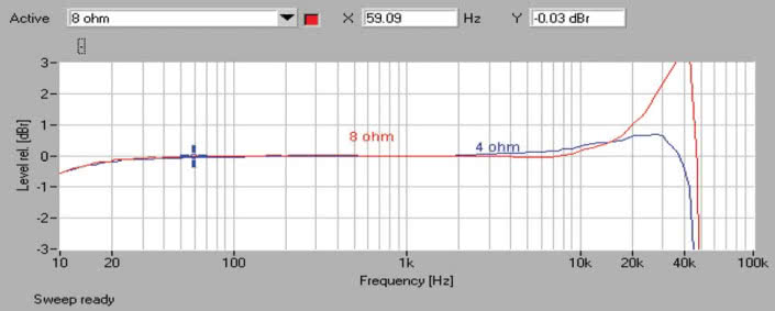

Poziom szumów jest, niestety, wysoki, po części usprawiedliwia to konstrukcja impulsowa, jednak wartość S/N = 69 dB nie może być powodem do zadowolenia; przy umiarkowanej mocy dynamika osiąga tylko 86 dB. Problemy natury “impulsowej” widać także na rys.1.; przy 40 kHz pojawia się lekkie wzbudzenie, wyższe przy obciążeniu 8-omowym.

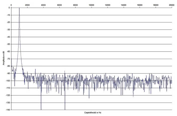

Powyżej następuje już stromy spadek; jest to efektem działania filtrów wyjściowych. Zastrzeżeń nie można mieć do spektrum zniekształceń (rys. 2), najsilniejsza trzecia harmoniczna sięga zaledwie -84 dB, a nieznacznie powyżej -90 dB leży jeszcze tylko siódma.
Przedziały mocy wyjściowej, przekładającej się na zniekształcenia THD+N poniżej 0,1 % są wąskie (rys. 3), za co odpowiada głównie wysoki poziom szumów.
