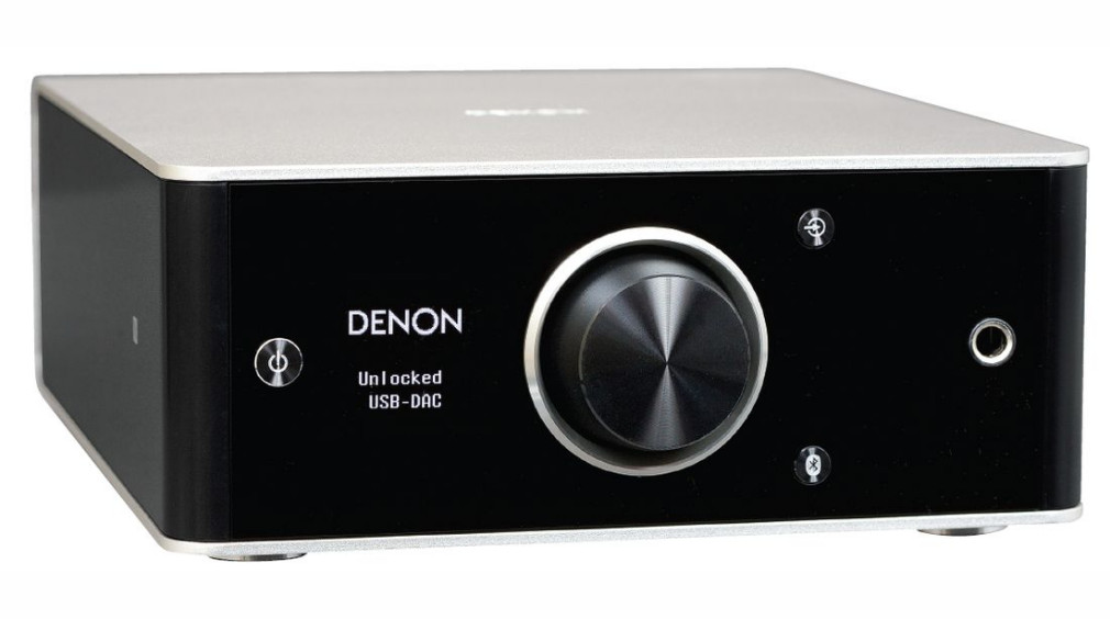

Denon imponuje szykiem, elegancją i odmiennością formy. Właściwie to nie wygląda jak wzmacniacz, jest subtelny, ale i dość prosty. Między metalowe "okładki" ścianek górnej i dolnej wsunięto kontrastujące, czarne elementy, częściowo błyszczące (przód), częściowo matowe (boki).
Z przodu ulokowano (centralnie) pokrętło głośności, wyłącznik sieciowy oraz selektor źródeł przewodowych. Niezależny przycisk włącza bezprzewodową sekcję Bluetooth. Jest także wyjście dla słuchawek
Denon wyróżnia się nowoczesną obsługą i rozbudowanymi układami sterującymi. Jako jedyny ma wyświetlacz (czytelny OLED), a pokrętło wzmocnienia nie jest tu klasycznym potencjometrem, lecz sterownikiem dla cyfrowej regulacji.

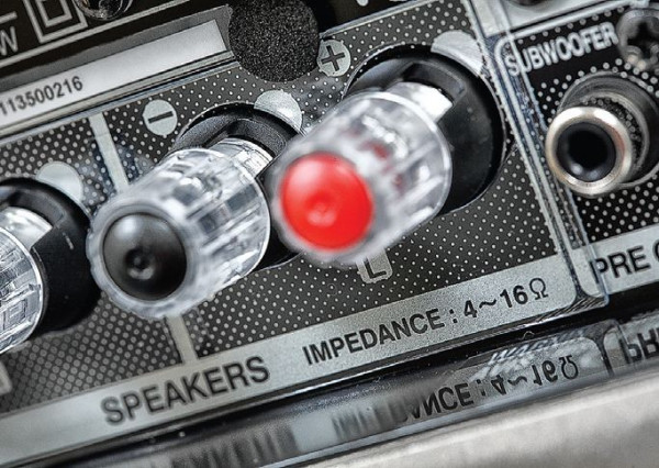

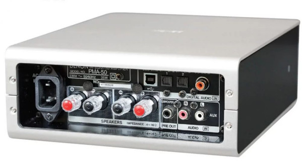

Umieszczona w niecce obudowy tylna ścianka maskuje gniazda, ale też utrudnia do nich dostęp.

Denon PMA-50 - tylna ścianka
Tylną ściankę przesunięto w głąb obudowy, tworząc kołnierz maskujący wtyki - będzie na pewno estetycznie, chociaż samo podłączanie przewodów, zwłaszcza głośnikowych, to nie należy do przyjemności.
Same gniazda - zarówno głośnikowe, jak i RCA - nie są w PMA-50 tak ładne, jak u konkurentów - tutaj niklowane (konkurenci podbijają stawkę złoconymi). Przygotowano jedno wejście analogowe oraz (monofoniczne) wyjście dla subwoofera.

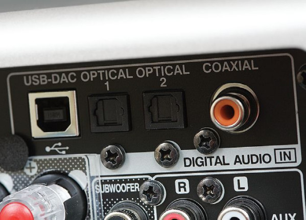

Przewaga gniazd cyfrowych nad analogowymi coraz wyraźniej zaznacza się w nowoczesnych wzmacniaczach; w tym przypadku wejścia cyfrowe są cztery, analogowe - tylko jedno.
Sekcja cyfrowa jest bogatsza, znajdziemy w niej wejście elektryczne współosiowe, dwa wejścia optyczne i jedno USB (typu B), opisane nawet jako USB DAC.
Wszystkie wejścia cyfrowe akceptują sygnały PCM o rozdzielczości 24 bitów i częstotliwości próbkowania 192 kHz (wyjątkiem jest złącze optyczne - 96 kHz), a USB dodaje do tego obsługę DSD w formatach 2,8 MHz i 5,6 MHz.

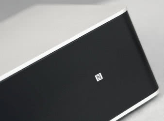

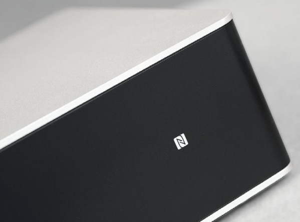

Zgodnie z oczekiwaniami, Bluetooth wspiera kodowanie apt-X, ale błyszczy również modułem komunikacji zbliżeniowej NFC (czujnik na bocznej ściance), ułatwiającym parowanie źródeł przenośnych.

Bluetooth uzupełniono o moduł zbliżeniowy NFC, ułatwiający zestawianie połączeń ze sprzętem przenośnym.

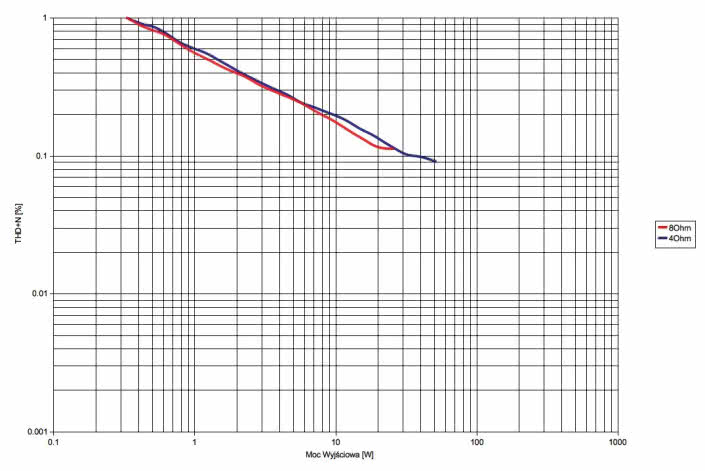

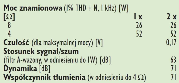

Denon dokładnie zdefi niował moc wyjściową PMA-50. Mamy oczekiwać 2 x 50 W przy 4 omach, a uzyskaliśmy 2 x 52 W, i 2 x 26 W przy dwukrotnie wyższej impedancji. Taką samą moc uzyskujemy przy wysterowaniu pojedynczej końcówki.
Ze względu na obecność układów zabezpieczeń, które ograniczają napięcie na wyjściu (aby nie dopuścić do zbyt wysokich zniekształceń), pomiary nie odnoszą się tym razem do zwyczajowego poziomu THD+N=1 %, ale właśnie do poziomu, w którym zabezpieczenie jest aktywowane.
Czułość dla wejść analogowych to bliskie standardowi 0,17 V. Poziom szumów daje się już mocno we znaki (przynajmniej w pomiarach, to szumy wysokoczęstotliwościowe, więc ich wpływ na brzmienie jest pośredni), wskaźnik S/N wynosi tylko 63 dB, a dynamika zaledwie 77 dB.

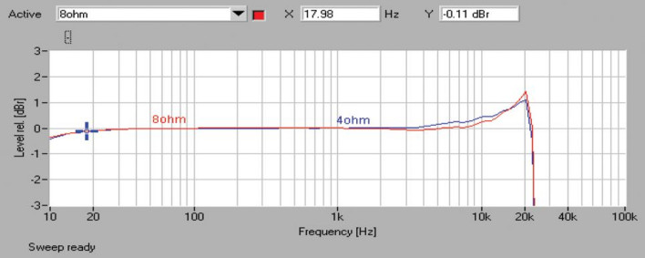

Za wysoką moc wyjściową, ale też specyficzne ograniczenia, odpowiadają impulsowe końcówki mocy, ich cechy charakterystyczne widać również w pasmie przenoszenia (rys.1), które nie jest, niestety, idealne.

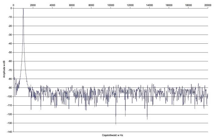

Przy 10 Hz spadek jest jeszcze nieistotny (-0,3 dB), ale powyżej 10 kHz widać już lekkie wzbudzenie i następujący po nim gwałtowny spadek, -3 dB przypadają na 22 kHz, co prawdopodobnie jest efektem działania fi ltrów wyjściowych. Widmo zniekształceń (rys. 2) - żadna z harmonicznych nie przekracza poziomu -90 dB.
Na rys. 3. nie znajdziemy tym razem przedziałów THD+N poniżej 0,1 %.
