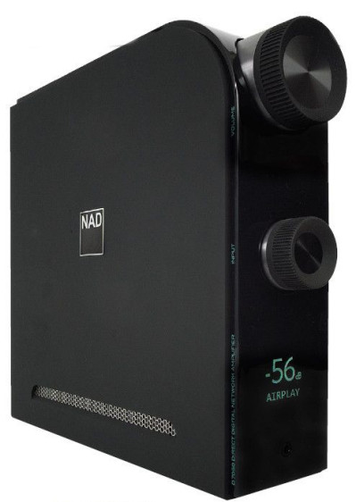

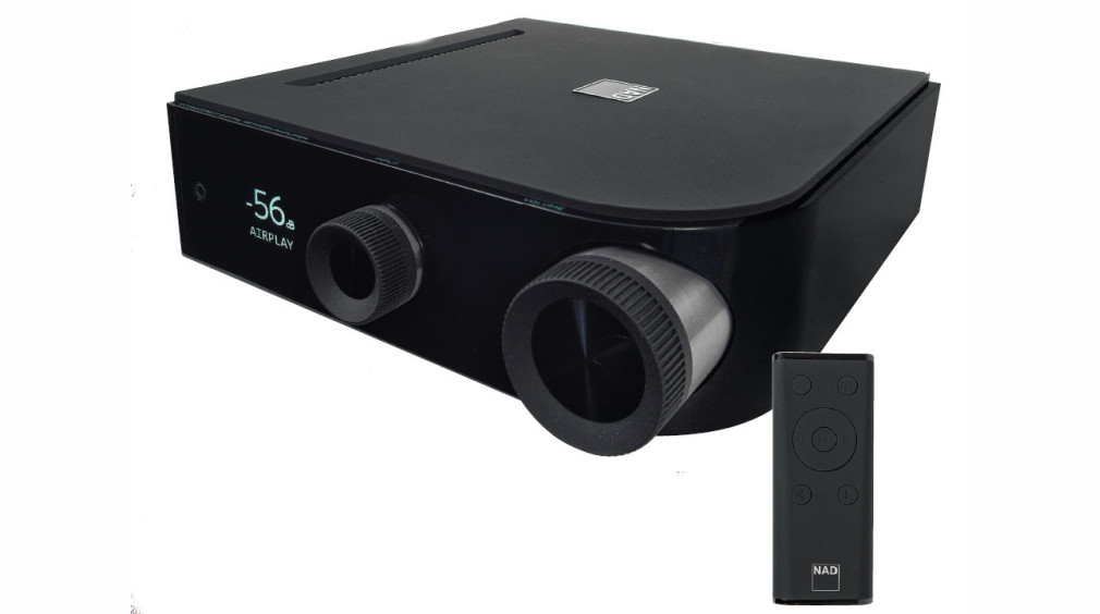

Pomysł na obudowę znamy już z testowanej w "Audio", mniejszej integry D3020. Urządzenie można położyć na dłuższym boku albo ustawić w pionie, eksponując efektowne, duże zaokrąglenie jednej z krawędzi. Z zewnątrz widać kombinację nowoczesnych tworzyw sztucznych i metalu. Niektóre powierzchnie pokryto miłą w dotyku, gumowaną fakturą.
Front wykonano z ciemnego, błyszczącego plastiku, na którym znajdują się dwa typowe pokrętła - regulacji wzmocnienia oraz selektora źródeł. Bieżące ustawienia sygnalizuje niewielki wyświetlacz. Gdy wzmacniacz "leży", do włącznika sieciowego trzeba sięgnąć z boku. Jeśli 7050-tkę ustawimy pionowo, przycisk przenosi się na górną ściankę.

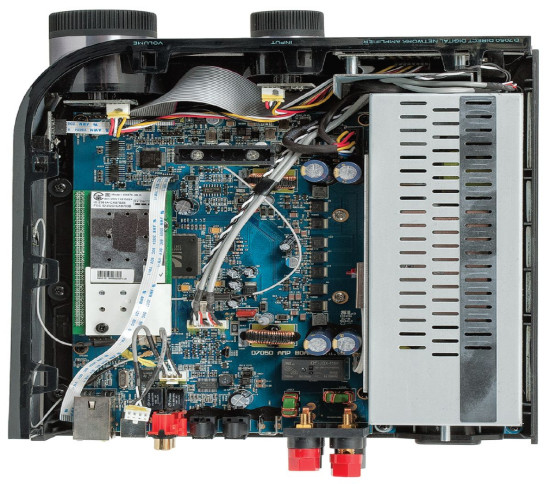

W niewielkiej obudowie D7050 zmieściły się wszystkie układy audio; zasilacz zamknięto w dodatkowej, wewnętrznej puszce.

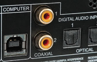

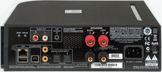

NAD D7050 jest dziełem ery cyfrowej do tego stopnia, że wśród wejść w ogóle nie ma analogowych. Są tylko cyfrowe – dwa współosiowe i dwa optyczne, port sieciowy LAN, przeznaczone do podłączenia komputera USB-B oraz pełniące rolę pomocniczą USB-A.
To złącze nie jest wejściem w rozumieniu sygnałów audio, może posłużyć do ładowania sprzętu mobilnego, a urządzenia Apple potrafią przekazać za jego pośrednictwem konfigurację sieciową dla bezprzewodowego modułu Wi-Fi. Można też skorzystać z protokołu WPS (z tyłu znajduje się stosowny przycisk, jest też klawisz do resetowania wzmacniacza).
Jest jednak analogowe wyjście (z poziomem regulowanym w przedwzmacniaczu), NAD przewiduje zatem opcję podłączenia zewnętrznej końcówki mocy, choć tym sposobem można też podać sygnał do subwoofera.
Dla wejść współosiowych oraz optycznych producent przewidział obsługę sygnałów PCM o rozdzielczości 24 bit/192 kHz. Co ciekawe, wejście USB-B, służące do podłączenia komputera, jest wprawdzie asynchroniczne, ale kres jego możliwości określa częstotliwość 96 kHz.
Na niewielkiej tylnej ściance wyłącznie wejścia cyfrowe - do D7050 nie podłączymy żadnych źródeł analogowych.

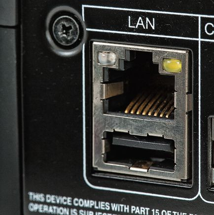

Tuż pod gniazdem LAN znajduje się płaski konektor USB (typ A), można go wykorzystać do podłączenia mobilnego sprzętu Apple (do odtwarzania muzyki) lub podładować inne, nieapplowskie urządzenie.

Urządzenie można ustawić na dwa sposoby - pionowo lub poziomo.

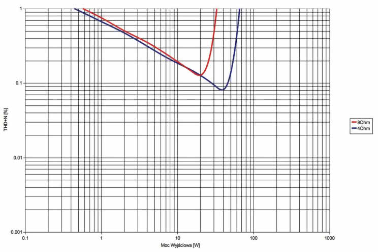

Rys. 3. NAD D7050 - moc.

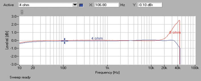

Ubocznym efektem działania filtrów wyjściowych jest podbicie przy 8 omach, występujące w okolicach 43 kHz (poziom +2,5 dB), od tej wady wolna jest natomiast charakterystyka 4 omowa. Z racji specyfiki naszych urządzeń pomiarowych oraz wejść D7050 sygnał cyfrowy, wykorzystywany w trakcie pomiarów, miał parametry 24 bit / 96 kHz, co ograniczało badanie pasma przenoszenia do ok. 48 kHz.

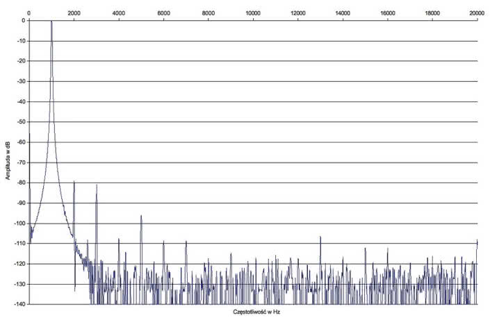

Spektrum zniekształceń (rys.2) pokazuje głównie drugą (-79 dB) oraz trzecią (-81 dB) harmoniczną, kolejne leżą już znacznie poniżej -90 dB. Wysoki poziom THD+N (rys.3) wynika głównie z szumu wysokoczęstotliwościowego, przedzierającego się z układu impulsowych końcówek.
