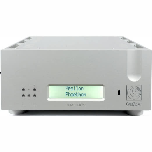

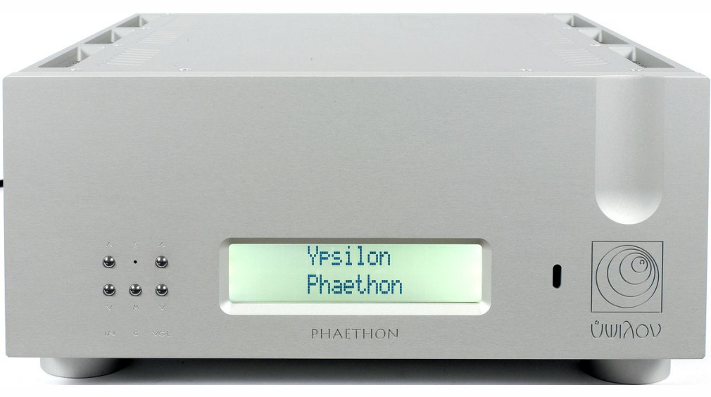

Wyświetlacz podaje czytelne informacje o poziomie wzmocnienia i wybranym wejściu. Pod hasłem "Input 1 - Phono" nie kryje się jednak możliwość bezpośredniego podłączenia gramofonu, a jedynie wejście liniowe.

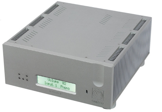

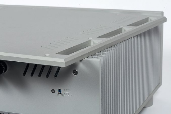

Ypsilon Phaethon - obudowa
Ypsilon Phaethon to wielki, ciężki kloc, został nam dostarczony w drewnianej skrzyni z odkręcanym wiekiem. Wzmacniacz dostępny jest w dwóch wersjach kolorystycznych - srebrnej i czarnej - które w zaskakująco wyraźny sposób różnią się ceną (podobna jest sytuacja w przypadku pozostałych urządzeń Phaethona). Srebrny kosztuje 64 000 zł, czarny jest od niego o ponad 6000 zł droższy.
Górna ścianka to gruba aluminiowa płyta.

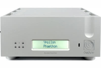

Potężna bryła to "wyciosany" z metalowych bloków kolos o surowej aparycji. Ścianki są bardzo grube, w niektórych miejscach przekraczają 1 cm. Boczne panele w całości wypełniają wysokie radiatory. Płat frontu wycięto w centralnej części, aby zamontować również sporej wielkości wyświetlacz.
Możemy stanąć dowolnie daleko (oczywiście w warunkach domowych), a matryca będzie czytelna. Do obsługi służy pięć srebrnych przycisków. Z przodu nie ma wyłącznika zasilania, który przeniesiono na dolną ściankę, obok jednej z masywnych nóżek.

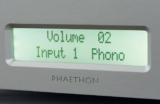

Po włączeniu wzmacniacza wyświetlacz rozświetla się mocno, na białym tle są prezentowane poziom wzmocnienia oraz nazwa wybranego wejścia. Nie ma tu skomplikowanego menu ani konfiguracji.

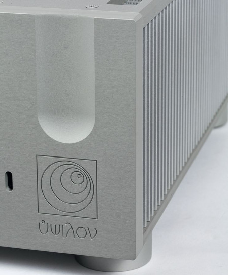

Pod charakterystyczną "łezką", w grubej powierzchni frontu wycięto logo producenta; w małej szczelinie czuwa sensor podczerwieni.
Ypsilon Phaethon rzywitał mnie napisem "Phono", który w oczywisty sposób zasugerował, że jedno z wejść wyposażono w przedwzmacniacz gramofonowy. Niestety, to tylko (dziwna) zmyłka; układu korekcyjnego RIAA Phaethon nie ma, i nie można go dokupić nawet jako wyposażenia dodatkowego.
Można kupić zewnętrzne urządzenie, jest takie w ofercie firmy, i może stąd taki wybieg - jedno z wejść liniowych "zaprasza" do podłączenia phono-stage’a.

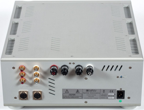

Nie ma też mowy o żadnych wejściach cyfrowych - Phaeton to analogowy klasyk. Z tyłu mamy więc trzy niezbalansowane wejścia RCA oraz jedno zbalansowane XLR. Jest też jedna para zacisków głośnikowych, bardzo porządnych, z dużymi nakrętkami - dostarczył je znany niemiecki specjalista, WBT, powiększając greckie zadłużenie...
Nietypowej konstrukcji regulacji głośności, którą sterujemy za pomocą przycisków (na samym urządzeniu lub pilocie), poświęciłem oddzielne miejsce.
Na tylnej ściance jest dość miejsca na znacznie więcej gniazd, ale skoro wewnątrz nie ma odpowiednich układów, to nie mogły się tutaj pojawić ani wejścia cyfrowe, ani gramofonowe. Analogowych liniowych też nie ma zatrzęsienia, ale takie nie jest nam dzisiaj potrzebne.

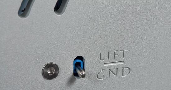

Niewielki hebelek służy do odłączenia żyły uziemiającej – może się przydać w razie problemów z przydźwiękami.
Niewielki hebelek służy do odłączenia żyły uziemiającej - może się przydać w razie problemów z przydźwiękami.

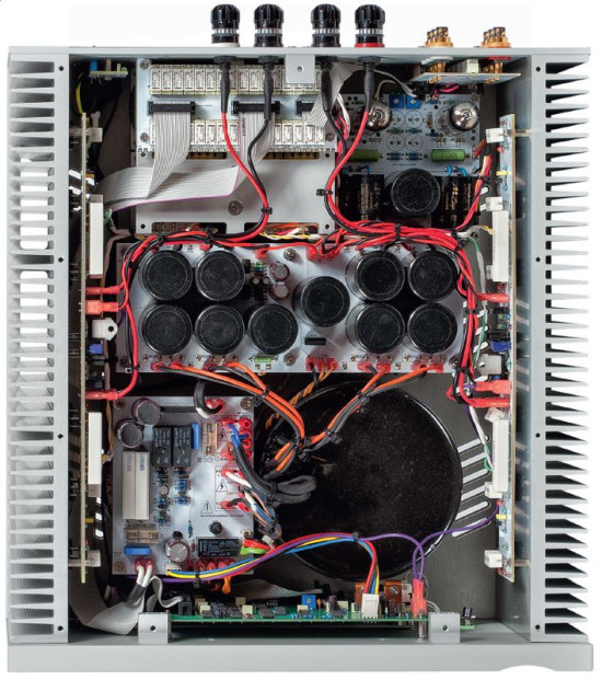

Mimo to, nie jest to mocowe monstrum. Nawet bez szperania w specyfikacji można mieć o niej pewne wyobrażenie patrząc na tylną ściankę - producent umieścił tutaj konkretną informację o maksymalnym poborze mocy (z sieci zasilającej), który ma wynosić 500 VA.
Ile jest ostatecznie (albo... co udało się ostatecznie ustalić), ujawnimy w laboratorium. Układ tworzą trzy stopnie wzmocnienia. Ostatni z nich tworzą umieszczone z dwóch stron moduły końcówek mocy, przykręcone do radiatorów.

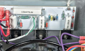

W każdym kanale pracuje sześć identycznych tranzystorów mocy marki Toshiba; co ciekawe, nie są to, tak jak zwykle, komplementarne pary. Prowadzenie sygnału, uwzględniając układy przedwzmacniacza zlokalizowane z tyłu obudowy, do dwóch rozdzielonych końcówek mocy jest typowe i korzystne.
Pozwala uzyskać krótką ścieżkę, a do wybranego rozplanowania stopni wyjściowych dostosowano lokalizację (centralną) zasilania.
Przewody zasilające są krótkie, biegną od płytki z baterią kondensatorów, będącą jakby pomostem między dwoma bokami - dwiema końcówkami mocy.
Z przodu znajduje się duży transformator toroidalny, który zamknięto w okrągłym ekranie. Stopnie przedwzmacniacza mają niezależny zasilacz, z mniejszym transformatorem (także toroidalnym).

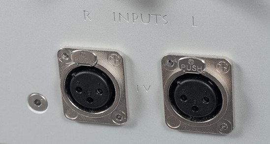

Chociaż obok gniazd RCA pojawia się wejście XLR, to cały układ nie jest zbalansowany; sygnał z tego wejścia jest desymetryzowany. Gniazda wejść wlutowano na małą płytkę drukowaną, źródła są przełączane przekaźnikami.
Dalej sygnał jest prowadzony do kolejnego modułu z dwoma stopniami wzmocnienia. Obydwa wykorzystują podwójne triody 6H30 produkcji rosyjskiej. Można więc Phaethona nazwać wzmacniaczem hybrydowym. W części lampowej konstruktor zainstalował znakomitej jakości elementy bierne, między innymi kondensatory Mundorf MCap ZN (dług rośnie).
Jedno wejście jest typu XLR, jednak tor sygnału nie jest zbalansowany, sygnał za wejściem jest desymetryzowany.

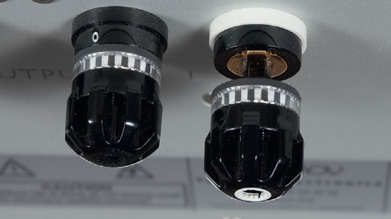

Producent postawił na high-endowy prestiż - "prawdziwe" WBT.

Zastosowano trzy stopnie wzmocnienia z płytkim sprzężeniem zwrotnym, konstrukcja ma być możliwie prosta, chociaż zawiera wiele oryginalnych rozwiązań.

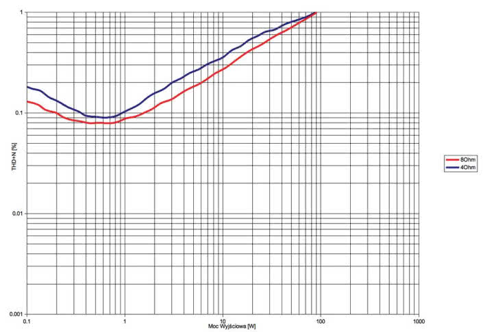

Dokładnie 91 W przy 8 Ω i 90 W przy 4 Ω. Jak widać na wykresie (rys. 3), zniekształcenia utrzymują się na dość wysokim poziomie od niskich wartości mocy, a zjawisko przesterowania (clippingu), czyli gwałtownego wzrostu zniekształceń (typowego dla wzmacniaczy tranzystorowych), następuje przy wyższym "bazowym" poziomie zniekształceń (i wyższej mocy).
Potencjał samych końcówek (tranzystorowych) jest wyższy, a za tak wysoki poziom zniekształceń jeszcze przed ich przesterowaniem odpowiadają wcześniejsze stopnie lampowe. Określenie "moc przed clippingiem" zostało więc użyte ze sprytem i premedytacją, ale też uczciwie; producent wie, że nie może zadeklarować wartości 110 W i 180 W zgodnie z normą 1% THD+N.

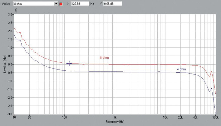

Charakterystyka częstotliwościowa (rys. 1) biegnie bardzo pewnie przez zakres wysokich częstotliwości, przy 100 kHz spadek wynosi tylko ok. -2 dB. Na drugim skraju dzieją się ciekawe rzeczy - pojawia się podbicie sięgające ok. +2 dB przy 10 Hz.

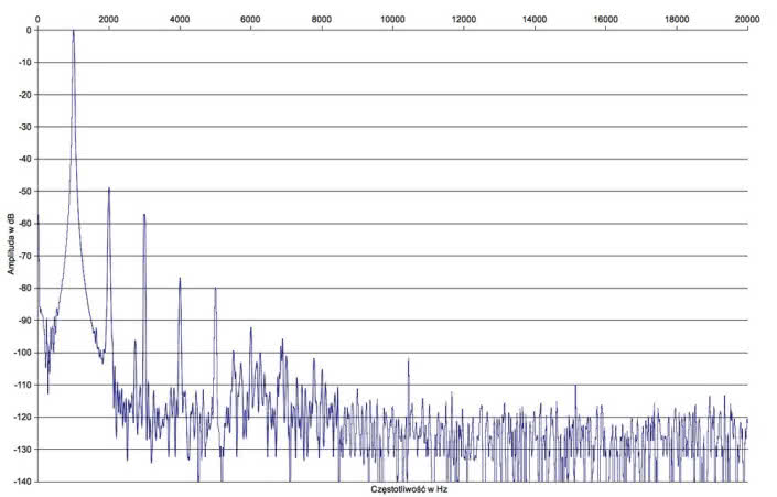

Spektrum THD+N (rys. 2) wskazuje zarówno na niski poziom szumów, jak i wysoki poziom zniekształceń - z dominacją parzystych harmonicznych. Druga sięga aż -49 dB, czwarta leży przy -77 dB. Trzecią znajdziemy przy -57 dB, a piątą przy -80 dB.
Jedynie w wąskich i początkowych zakresach mocy wyjściowej (niższej od 2 W) THD+N są niższe od 0,1 % (rys. 3).
