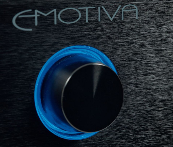

Pokrętło wzmocnienia nie wymagało żadnego oznaczenia wobec braku jakichkolwiek innych manipulatorów.

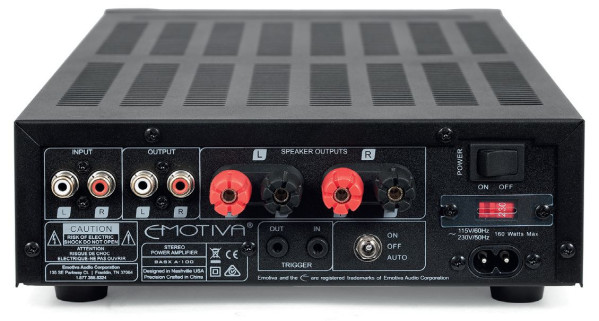

Emotiva BASX A-100 - obsługa i złącza
Funkcja zainstalowanego w centrum pokrętła jest tak oczywista, że zrezygnowano z jego oznaczania, ale pierścień wokół pokrętła jest podświetlany, a kolor wskazuje na tryb pracy wzmacniacza (sygnalizując także tryb awaryjny).
Pokrętło jest sprzężone z klasycznym potencjometrem. Nie jest jednak najbiedniej, skoro mamy wyjście słuchawkowe w standardzie 6,3 mm (a nie ma go przecież AXA25). Oprócz wejściowej pary RCA jest też wyjście (np. na rejestrator).
Terminale głośnikowe są pojedyncze, a ich jakość wysoka (i nie mają uciążliwych zaślepek). Są gniazda wyzwalaczy 12 V, a obok nich hebelkowy przełącznik trybów pracy (włączony/wyłączony/automatyka, która odłącza zasilanie po pewnym czasie bezczynności i przywraca je, gdy na wejściu pojawi się znów sygnał).
Czytaj również: Czy wejścia XLR oznaczają, że urządzenie jest zbalansowane?
Tylko jedno wejście liniowe... i żadnych innych. Ideał minimalizmu ze wszystkimi tego konsekwencjami.

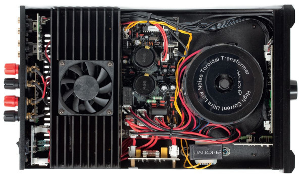

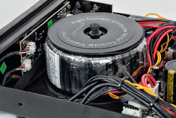

Wewnątrz wzmacniacza Emotiva BASX A-100 uwagę przyciąga transformator toroidalny – to rzadki widok w tak tanim wzmacniaczu. Pojemność filtrująca ma łącznie 20 000 μF. Dodatkowa gałąź zasilania (z transformatorem rdzeniowym) pracuje dla przedwzmacniacza i w stanie czuwania.
Końcówki wraz ze sporym radiatorem zajmują tylną część obudowy. W centrum radiatora widać duży wentylator chłodzący. Elektronika znajduje się pod spodem na dwustronnej płytce.
Wyjście słuchawkowe jest podłączone do końcówek mocy poprzez tłumiki. Jeżeli jednak używamy słuchawek o niskiej impedancji, układ można optymalizować, bocznikując rezystory specjalnymi zworkami.

Transformator toroidalny to rarytas w tak niedrogim wzmacniaczu.

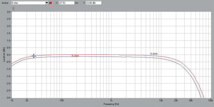

Większych problemów nie odnotowaliśmy z charakterystykami przetwarzania (rys.1), powyżej 10 kHz delikatnie opadają, ale punkty -3 dB wyznaczamy przy ok. 70 kHz dla 8 Ω i ok. 60 kHz dla 4 Ω.

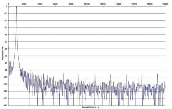

Najsilniejszą harmoniczną (rys. 2) jest trzecia, ale i jej poziom to niskie -89 dB, kolejne nieparzyste leżą wyraźnie poniżej granicy -90 dB.

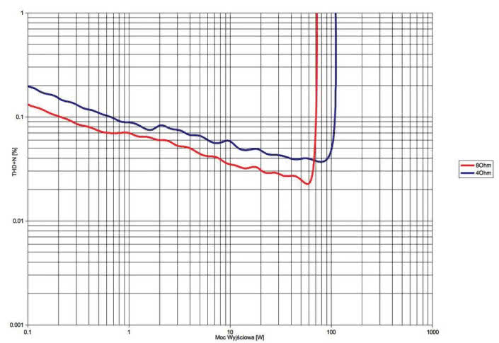

Wypłaszczony kształt charakterystyk THD+N (rys. 3) pozwala zejść poniżej 0,1% już od 0,2 W przy 8 Ω i 0,6 W przy 4 Ω. Nie udało się zmusić do pracy wentylatora nawet przy najwyższej oddawanej mocy, gdy wzmacniacz naprawdę solidnie się rozgrzewał.
