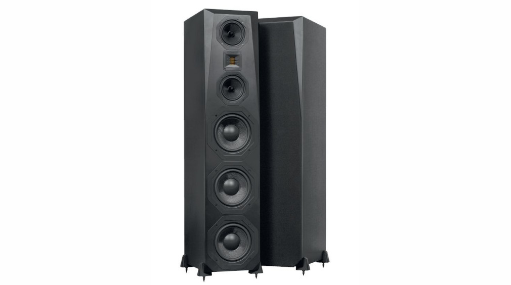

Skupiamy się już na testowanym modelu Emotiva Airmotiv T3+. W obudowie o wysokości prawie 130 cm, szerokości 25 cm i głębokości ponad 40 cm zainstalowano wypasiony układ trójdrożny z aż sześcioma głośnikami. Trzy 20-cm niskotonowe zgrupowano w dolnej części, dwa 15-cm średniotonowe tworzą wraz z wysokotonowym lokalny układ symetryczny.
Takiego urodzaju nie spotykamy często nawet w znacznie droższych konstrukcjach, ale w sumie układ jest całkowicie racjonalny. Dużemu potencjałowi sekcji niskotonowej towarzyszy odpowiednio mocna sekcja średniotonowa, a jej symetryczna konfiguracja (mająca swoje zalety i wady) pozwoliła utrzymać głośnik wysokotonowy na pułapie ok. 100 cm; dość wysoko, ale jeszcze nie za wysoko, scena będzie rozwijała się naturalnie.
Bateria głośników zmieściła się więc na froncie (w praktyce w całości go zajmując) w zupełnie prawidłowej konfiguracji, jednak dla konstruktora (i użytkowników) nie oznacza to jeszcze ostatecznego sukcesu i nie jest odpowiedzią na pytanie, czy obudowa ma właściwą wielkość… Ta zależy od objętości, a ta z kolei od wymagań głośników niskotonowych – w tym przypadku aż trzech, i to 20-cm.

W kontekście parametrów statystycznie przeciętnej 20-tki taka obudowa dla takiej trójki wcale nie jest duża, co z jednej strony cieszy, a z drugiej rodzi obawy, czy charakterystyki nie padły ofiarą kompromisu.
Nie jest to jednak jeszcze przesądzone tylko na podstawie wielkości i liczby głośników odniesionej do objętości obudowy, bowiem w żadnym przypadku nie mamy do czynienia z głośnikami "statystycznymi", ale o konkretnych parametrach, a te jednak znacznie różnicują głośniki, nawet tej samej wielkości.
Dla klienta nieznającego konstrukcyjnych detali, charakterystyk ani brzmienia, trzy niskotonowe to nie tylko szansa na dużą "ilość" basu, ale też ryzyko jego słabej jakości. Tak wyglądające kolumny mogą mieć bas wspaniały albo straszny. Albo wspaniały i straszny…
Sam konstruktor oczywiście wie, czym dysponuje i co może osiągnąć, nawet przy określonym już zestawie głośników zawsze może wybrać spośród wielu opcji. Ale najlepszą podstawą jest zastosowanie głośników wysokiej jakości, co przekłada się na dobre charakterystyki zarówno częstotliwościowe, jak impulsowe.
...I mamy w tej sprawie same dobre wiadomości i wnioski, do których upoważniają zarówno odsłuchy, jak i wyniki pomiarów naszego Laboratorium. Nie oczekiwałem aż tak dobrych rezultatów po tak dużych kolumnach (a zwłaszcza jej trzech dużych głośnikach niskotonowych) w tym zakresie ceny.

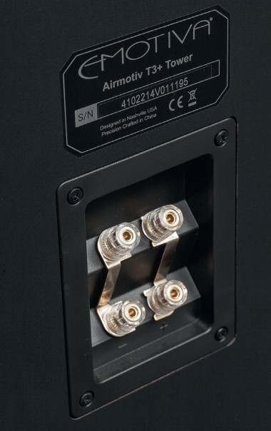

Terminal przyłączeniowy jest podwójny, chociaż najpospolitszego gatunku, ale spełni swoją podstawową rolę. Przy podłączeniu pojedynczym (99% przypadków) warto wymienić zwory, a?jeszcze lepiej przylutować obydwie pary kabli (wewnątrz kolumny) do jednej (dowolnej) pary zacisków.

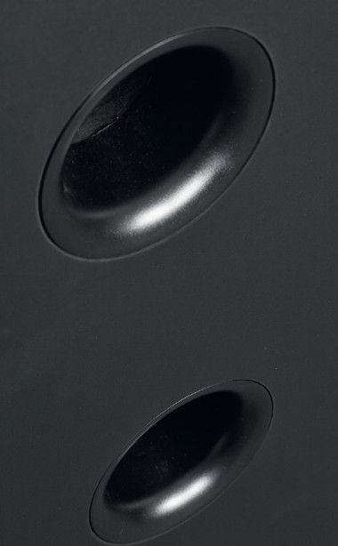

Na tylnej ściance kolumn Emotiva Airmotiv T3+ wyprowadzono dwa tunele, każdy o średnicy 8 cm i długości 15 cm. Trzy głośniki i dwa tunele? Nie ma tutaj żadnej konstrukcyjnej i akustycznej niezgodności, wszystkie głośniki pracują w jednej wspólnej komorze, która wraz z parą tuneli tworzy jeden układ rezonansowy bas-refleks (mogłaby być dowolna liczba głośników, tuneli również, a wciąż generowana byłaby jedna podstawowa częstotliwość rezonansowa obudowy).
Zastosowanie dwóch tuneli zamiast jednego (o dwa razy większej powierzchni dla takiego samego strojenia) ma jednak pewne dodatkowe zalety – pozwala uśredniać rezonanse pasożytnicze obudowy, zależne od lokalizacji tunelu, a także w łatwy sposób przestrajać układ w kierunku niższej częstotliwości rezonansowej, co w praktyce "uspokaja" bas.
Producent nie dostarcza w tym celu żadnych zatyczek, ale nie będzie trudne przygotować je samodzielnie, a może okazać się doskonałym rozwiązaniem, gdyby jednak basu było "za dużo". Ostatecznie można zamknąć nawet obydwa tunele i przejść na system obudowy zamkniętej, która najlepiej "kontroluje" bas (ale jest go najmniej).
Nie sądzę, aby było to potrzebne, chociaż warto o tym pamiętać jako o "wyjściu awaryjnym", dostępnym praktycznie w każdej kolumnie z bas-refleksem – niczym to nie grozi poza "wysuszeniem" basu, zwłaszcza gdy… bas-refleks jest dobrze dostrojony. Tak to działa – jeżeli bas- -refleks gra dobrze, przeróbka na obudowę zamkniętą zgasi bas radykalnie; jeżeli bas-refleks gra zbyt obficie, jego zamknięcie może dać bardzo dobre rezultaty.

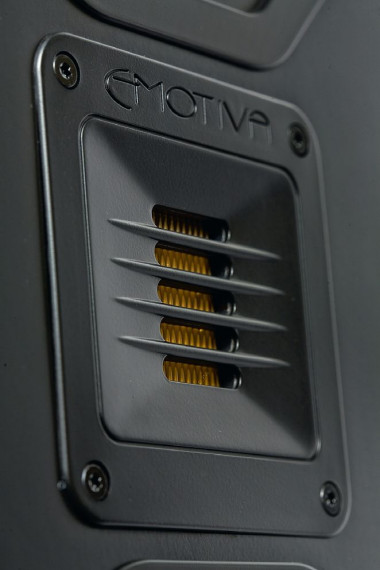

Głośnik wysokotonowy typu AMT jest stosowany we wszystkich konstrukcjach Airmotiv. Zarówno jego własna konstrukcja, jak też otoczenie na przedniej ściance i sposób fi ltrowania zapewniły uzyskanie gładkiej i wysoko sięgającej charakterystyki.
Według danych producenta, częstotliwość podziału wynosi 2,8 kHz – nie jest więc nadzwyczajnie niska, odległość między głośnikami jest tak mała, jak na to pozwalają kosze głośników, o filtrowaniu nic nie wiemy…
Wyniki pomiarów są jednak wyśmienite (zmiany na osiach +/-7º w tym zakresie częstotliwości minimalne); tutaj najważniejsze były nie właściwości głośników (jak w przypadku charakterystyk niskich częstotliwości, które dobre strojenie bas-refl eksu tylko "dopełniło"), ale umiejętności konstruktora.

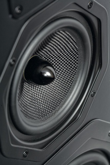

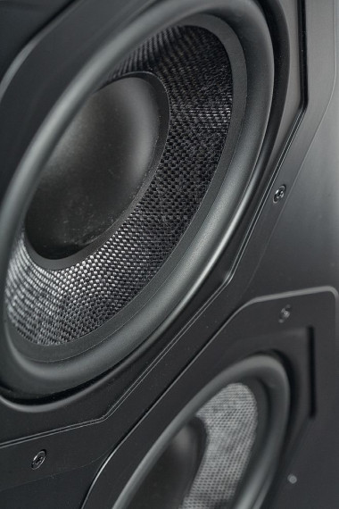

Głośniki niskotonowe i średniotonowe mają membrany z plecionki, ale producent nie konkretyzuje jakiej – szklanej, węglowej, kewlarowej. Jednowarstwowa plecionka nie jest idealnym materiałem dla głośników niskotonowych, bowiem nie charakteryzuje się wysoką sztywnością, jednak tę w membranach niskotonowych T3+ (a także innych konstrukcjach Airmotiv) poprawia bardzo duża tzw. nakładka przeciwpyłowa (już prawdopodobnie celulozowa), wiążąca membranę na dużym obwodzie.
Takiego rozwiązania nie należy stosować w głośniku średniotonowym, którego membrana nie musi być bardzo sztywna, za to powinna być lekka i optymalnie wyprofi lowana, stąd w centrach głośników średniotonowych widać tzw. korektory fazy niebędące integralną częścią membrany, a więc nieobciążające jej, ale pozwalające w optymalny sposób biec promieniowaniu z jej środkowej części, bliskiej cewce. Nie jest to bardzo ściśle wyspecjalizowany głośnik średniotonowy, na co wskazuje jego dość grube, gumowe zawieszenie.
Czytaj również: Dlaczego otwór bas-refleks nie promieniuje w fazie przeciwnej do fazy przedniej strony membrany?
Nawet jeden porządny 15-cm średniotonowy mógłby "udźwignąć" ciężar pracy w układzie trójdrożnym o mocy ok. 250 W, ale zastosowanie dwóch znacznie poprawia warunki, a tym samym zmniejsza zniekształcenia w tym zakresie.
Być może to jednostka bliźniacza do stosowanej w roli nisko-średniotonowego w T0+, ale taka praktyka nie jest niczym złym, jeżeli głośnik ma odpowiednie charakterystyki pozwalające pogodzić obydwie role. Para 15-tek pracująca od 350 Hz będzie czuła się bardzo komfortowo, każdy z głośników zostanie obciążony umiarkowaną mocą, co utrzyma amplitudę i temperaturę cewki, a ostatecznie zniekształcenia na niskim poziomie.
Podobnie należy podejść do sytuacji w zakresie niskich częstotliwości – nawet jeżeli nie zamierzamy grać głośno, to umiarkowane wysterowanie tej sekcji sprzyja jakości brzmienia. Jeżeli więc nie stwierdzamy żadnych konkretnych przeciwwskazań do używania dużych kolumn, np. takich jak T3+, ani nie stwierdzamy ich wad, nie bójmy się tego, że ich w pełni nie wysterujemy, podłączając wzmacniacz o mniejszej mocy (od ich mocy znamionowej, czyli maksymalnej, a nie "optymalnej").
Głośnik wysokotonowy też jest już znany z wcześniejszych konstrukcji serii Airmotiv – to przetwornik typu AMT (Air Motion Transformer), od którego wzięła nazwę cała seria, czyli praktycznie wszystkie (oprócz subwooferów) konstrukcje Emotiva.
Producent nie ogłasza odkrycia Ameryki – nazywając ten głośnik "folded ribbon tweeter", jasno wskazuje na zasadę działania. AMT to w największym skrócie właśnie pozaginana wstążka, ułożona w harmonijkę, która na skutek pojawienia się siły (spowodowanej z kolei w konwencjonalny sposób przepływem prądu zmiennego przez wytrawioną w niej ścieżkę znajdującą się w stałym polu magnetycznym) nie porusza się w "normalny" sposób do przodu i do tyłu (jak głośniki z membranami stożkowymi, kopułkowymi, a także "regularne" wstążki), lecz wygina się jak miech i "wydmuchuje" powietrze z prędkością większą niż prędkość ruchu samej membrany (następuje transformacja dużej powierzchni/małej prędkości na małą powierzchnię/ dużą prędkość; oczywiście objętość powietrza musi się zgadzać). To korzystne, bowiem zmniejszenie powierzchni emisji poprawia charakterystyki częstotliwościowe, zwłaszcza kierunkowe, przy podobnej efektywności.

Membranę z plecionki usztywnia duża nakładka przeciwpyłowa. Sztywność membrany to tylko jeden z warunków uzyskania dynamicznego basu. Nie mniej ważnym jest siła układu napędowego, odpowiedzialna za "kontrolę", zwłaszcza w systemie bas-refleks.
Przed membraną, oprócz "zwyczajowych" dla AMT poprzeczek pełniących przede wszystkim rolę ochrony, utworzono też płytki falowód (wyprofilowanie) modyfikujące charakterystyki kierunkowe w okolicy częstotliwości podziału.
Co do częstotliwości podziału, zresztą już wcześniej wspominanej, dla układu symetrycznego teoretycznie korzystniejsza byłaby niższa niż 2,8 kHz, ale rezultaty są i tak bardzo dobre, a "hamulcowym" niższego podziału był najprawdopodobniej właśnie głośnik wysokotonowy, który nie zniósłby wynikającego stąd większego obciążenia, zwłaszcza w zespole głośnikowym o mocy ciągłej 250 W (tak określonej przez producenta).

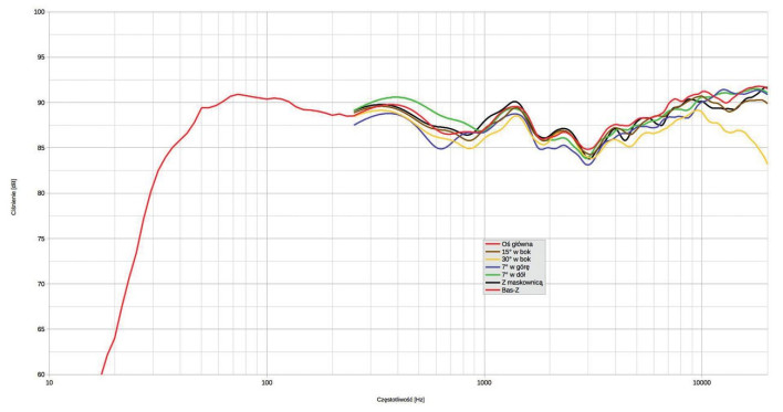

Producent przedstawia pasmo przenoszenia w standardowy sposób: w granicach +/-3 dB ma się zmieścić charakterystyka w zakresie 29 Hz – 28 kHz. Wygląda to bardzo obiecująco, jednak nasze Laboratorium zmusza do skorygowania dolnej częstotliwości granicznej i jej przedyskutowania. W warunkach symulowanej przestrzeni otwartej (w zakresie niskich częstotliwości to faktycznie pomiar w polu bliskim, wyżej – mls), w ścieżce +/-3 dB mieścimy pasmo od 35 Hz do…
Nasz pomiar kończy się przy 20 kHz, ale do tej granicy charakterystyka dochodzi tak pewnie, że nawet jeżeli powyżej zaczyna opadać, to 28 kHz zmieści się w wyznaczonej tolerancji. Wysokie tony są również szeroko rozpraszane, charakterystyka z osi 15O leży tylko minimalnie (1 dB) niżej, dopiero na osi 30° opada powyżej 10 kHz, ze stratą ok. 8 dB przy 20 kHz (względem osi głównej).
Praktyczny wniosek – T3+ nie musimy kierować dokładnie na miejsce odsłuchowe, mogą pozostać "odkręcone" (na zewnątrz) albo "przekręcone" (do wewnątrz) w granicach +/-15°, a nawet bardziej, co doprowadzi tylko do "zaokrąglenia" normalnie (na osi głównej) lekko wyeksponowanych wysokich tonów. Ale i tego wzmocnienia nie ma się co obawiać, charakterystyka wznosi się powoli, dopiero powyżej 7 kHz uzyskuje delikatną przewagę nad resztą pasma.
Z takiej sytuacji nie będzie wynikało rozjaśnienie, lecz więcej "powietrza". Z kolei na przejściu średnich i wysokich tonów pojawia się lekkie osłabienie, mające swoje minimum przy 3 kHz – sytuacja ta nie jest czymś wyjątkowym i rzadko wynika z błędu czy nierozwiązywalnego problemu, ale jest zaplanowana i przez nasz słuch dobrze odbierana – redukuje potencjalną natarczywość tego zakresu, ustawia np. głosy nieco niżej.
Te stwierdzenia są domeną prób odsłuchowych, ale w Laboratorium możemy przecież snuć takie "podejrzenia" w oparciu o wiele wcześniejszych doświadczeń.
Zbieżność z częstotliwością podziału (wg producenta 2,8 kHz) nie jest jednak przypadkowa, osłabienie najłatwiej przygotować na przecięciu charakterystyk obydwu sekcji. A kiedy już o tym mowa, to zastanawiająca, a przede wszystkim bardzo korzystna jest stabilność w tym zakresie przy zmianie osi w płaszczyźnie pionowej.
Zwykle przy podziale charakterystyki bardziej się rozchodzą na skutek powstających poza osią główną przesunięć fazowych, zwłaszcza w konfiguracjach symetrycznych (duże przesunięcie między samymi średniotonowymi, znacznie rozsuniętymi). Tutaj zaznacza się to tylko "śladowym" obniżeniem krzywych z osi +/-7° (niebieska i zielona) między 2 a 3 kHz. Pod tym względem to mistrzowsko zestrojony układ symetryczny.
Większe różnice widać w zakresie 300–700 Hz, co jest spowodowane zmianami relacji fazowych między średniotonowymi (zwłaszcza górnym) a niskotonowymi (zwłaszcza tym najniżej położonym i samymi niskotonowymi). W zakresie pierwszej częstotliwości podziału (tutaj ok. 350 Hz) takie zjawisko obserwujemy rzadziej ze względu na dłuższe fale, ale w tym przypadku jest ono wzmocnione dużą odległością między głośnikami (to zadanie z geometrii). Najwyższy poziom uzyskujemy na osi -7o, bowiem wtedy różnice odległości są najmniejsze. Efekt ten będzie się też zmniejszał wraz ze wzrostem odległości od kolumny; w pomiarach było to tylko 1,5 m.
Głośnik wysokotonowy znajduje się na poziomie 100 cm, więc można uznać zgodność "konstrukcyjnej" osi głównej z kierunkiem, w jakim znajdzie się miejsce odsłuchowe. Zmiany wprowadzane przez maskownicę są niewielkie, znacznie mniejsze niż nierównomierności które i tak są obecne, więc nie ma o czym pisać i czym się przejmować. Jeżeli T3+ podobają się bardziej z głośnikami zasłoniętymi, możemy bez obaw zostawić założoną maskownicę.

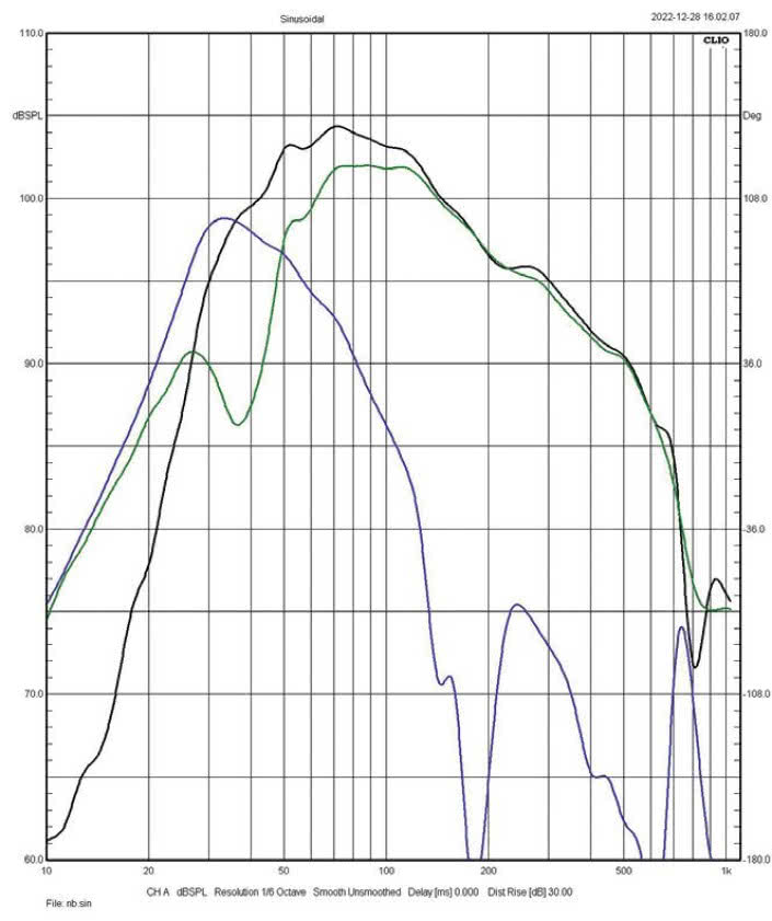

W ścieżce +/-3 dB mieścimysię od 35 Hz, ale jeżeli będziemy wyznaczać dolną częstotliwość graniczną metodą spadku -6 dB względem poziomu średniego, będzie to 32 Hz – wciąż nie jest to obiecywane 28 Hz, jednak wynik pozostaje bardzo dobry, bez podbicia w okolicach 50–100 Hz, ze stopniowym zwiększaniem nachylenia.
Pomiary w polu bliskim poszczególnych źródeł (niskich częstotliwości) ujawniły, że bas-refleks jest strojony do 36 Hz (wcale nie bardzo nisko), charakterystyka z otworu ma wyraźny, pojedynczy szczyt – to dobry objaw zastosowania odpowiednio dużej obudowy i głośników z silnymi układami napędowymi. Przez otwór nie są promieniowane silne rezonanse pasożytnicze – ani obudowy, ani tunelu.

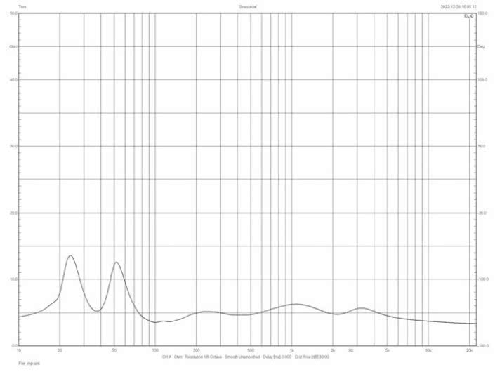

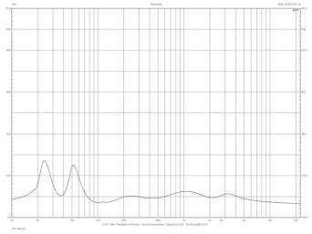

Z impedancją znamionową nie mamy żadnych dylematów – producent podaje 4 Ω i tak właśnie jest, o czym decyduje 3,5-omowe minimum przy 100 Hz. W zakresie średnio-wysokotonowym zmienność jest niewielka, do czego prawdopodobnie przyczyniły się układy linearyzujące. Szczyty w zakresie niskich częstotliwości też nie są wysokie, w sumie takie obciążenie nie powinno być trudnością dla zdecydowanej większości wzmacniaczy tranzystorowych.
Chociaż… producent ustawia dość wysoko poprzeczkę pod innym względem – określa minimalną moc wzmacniacza na 100 W, co może sugerować (zupełnie fałszywie), że T3+ potrzebują takiej mocy, aby w ogóle ruszyć z miejsca, podczas gdy na pewno mogą grać, i to tak samo ładnie jak z większą – tyle że ciszej – ze znacznie mniejszą mocą. Tym bardziej że właśnie charakterystyka impedancji nie wskazuje na konieczność przygotowania "wydajności prądowej", której pochodną byłby też zapas mocy. Deklarowana jest też moc znamionowa – to realne dla takiej konstrukcji 250 W, tyle możemy dostarczyć maksymalnie i w sposób ciągły.
