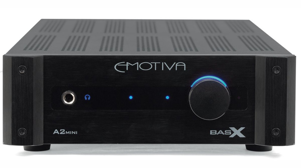

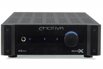

Mały, skondensowany wzmacniacz pełen niekonwencjonalnych rozwiązań. Końcówki mocy w klasie AB, impulsowy zasilacz, mikroprocesorowe sterowanie głośnością.
Funkcjonalność
Ekstremum minimalizmu. Tylko jedno wejście (liniowe), wyjście słuchawkowe, możliwa praca w trybie końcówki mocy. Brak zdalnego sterowania.

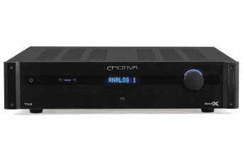

Emotiva BasX A2m jest najtańszym wzmacniaczem Emotivy. Częściowo tłumaczy to pewne niezwykłe rozwiązania konstrukcyjne, w których można widzieć oszczędności, ale są one również wyrazem indywidualizmu i pomysłowości firmy.

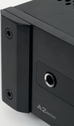

Pokrętło oprócz spełniania funkcji oczywistej (regulacja głośności) jest też włącznikiem zasilania.
Według producenta BasX A2m można traktować jako integrę, ale także jako końcówkę mocy, ustawiając odpowiednie tryby pracy (ze stałym lub zmiennym wzmocnieniem).

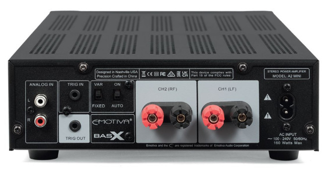

Wyposażenie tylnej ścinaki jest typowe dla końcówki mocy, a nie wzmacniacza zintegrowanego – podłączymy tylko jedno źródło.

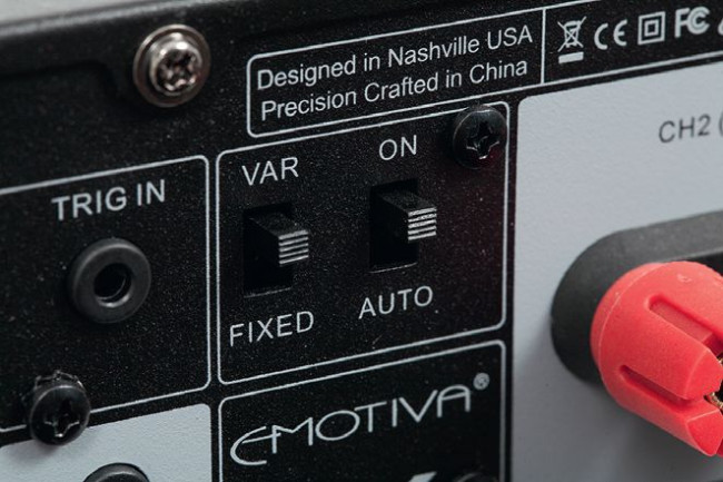

BasX A2m może pełnić rolę integry lub końcówki mocy, tryb pracy ustalamy niewielkim przełącznikiem.

Emotiva BasX A2m ma jedno pokrętło, które załatwia obsługę niemal wszystkich funkcji. Obsługa sprowadza się do regulacji głośności oraz włączania (i oczywiście wyłączania) wzmacniacza. BasX A2m ma jedno wejście, więc przełącznik źródeł jest zbędny. Ale szczerze cieszymy się z wyjścia słuchawkowego (6,3 mm).

Wyposażenie tylnej ścianki jest skromne, na tle rozpasania PMA-600NE wręcz biedne – tylko jedno wejście RCA (oczywiście liniowe) i jedna para zacisków głośnikowych.
Dwa gniazda mini-jack to już tylko wyzwalacze, a mikroprzełączniki pozwalają na wybór trybów pracy (zintegrowany/końcówka mocy) oraz zablokowanie systemu automatycznego czuwania.

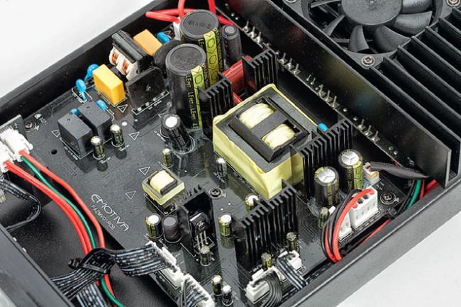

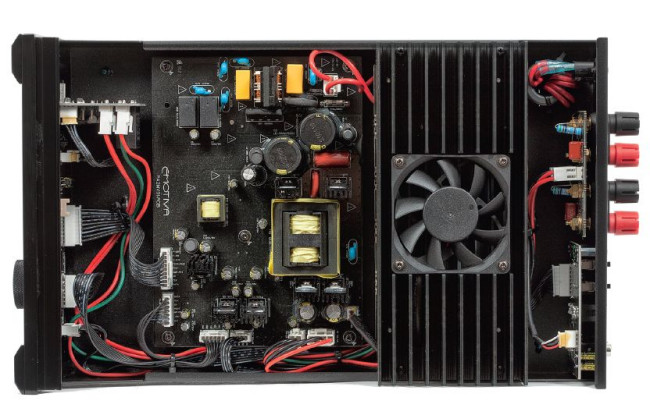

...i wnętrze
Wnętrze BasX A2m też wygląda niekonwencjonalnie. Gdyby "wyciąć" panel przyłączeniowy, trudno byłoby poznać, że to w ogóle wzmacniacz, a nie sprzęt do innych zadań. Cała sekcja audio znajduje się w tylnej części i jest w większości przykryta radiatorem.

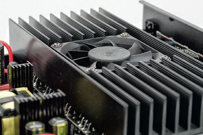

Chłodzenie wspomaga wentylator. Ścieżka sygnału faktycznie jest bardzo krótka. Końcówki są liniowe, pracują w klasie AB, jednak zasilacz jest impulsowy, co – jak się okaże w Laboratorium – zapewnia komfortowy rezerwuar mocy.
Regulacja głośności działa oryginalnie i... oszczędnie. Nie ma tutaj typowego potencjometru, ale jest nowoczesny układ z regulacją mikroprocesorową. Pozwala on skrócić ścieżkę sygnału (nie trzeba prowadzić przewodów do przedniej ścianki), jednak wzmacniacz nie ma wyświetlacza ani żadnego innego wskaźnika wysterowania, więc głośność regulujemy na czuja.
Minimalizm Emotivy BasX A2m jest ekstremalny, brakuje tu zdalnego sterowania, co dziwi jeszcze bardziej w kontekście zastosowanego układu regulacji głośności.

Niekonwencjonalna aranżacja układów sprawia, że wnętrze nie przypomina wzmacniacza.

Dostęp do?całej sekcji audio jest utrudniony przez duży radiator.

Chociaż funkcjonalność Emotivy BasX A2m jest ekstremalnie skromna, to przynajmniej nie pożałowano wyjścia słuchawkowego. I przygotowano je wyjątkowo, czym producent się chwali.
Dobre wyjście słuchawkowe to nie tylko złocone gniazdko. Jak czytamy w materiałach firmowych, inspiracją był sprzęt "vintage", a rozwiązanie polega na podłączeniu wyjścia słuchawkowego do końcówek mocy.
To jednak jeszcze nic oryginalnego, wręcz coś pospolitego. I kolejna oszczędność, skoro nie zainstalowano oddzielnego wzmacniacza słuchawkowego. Ale na tym nie koniec.

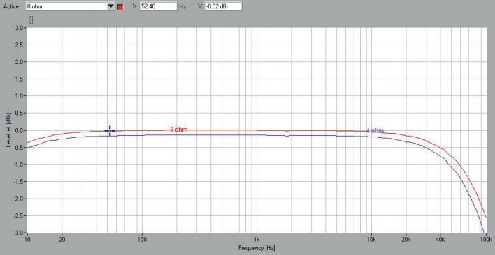

Laboratorium VA BASX A2M
W trakcie testu, a zwłaszcza podczas pomiarów, przysłuchiwałem się górnej części obudowy w miejscu, w którym znajduje się wentylator chłodzący końcówki mocy. Nie doczekałem się jego aktywności; albo pracuje bardzo cicho, mimo że doprowadzałem urządzenie do mocy maksymalnej, również przy 4 Ω, która jest niebagatelna, a wydzielanie ciepła znaczne.
Już deklaracje producenta dotyczące mocy są optymistyczne: 50 W przy 8 Ω oraz 90 W przy 4 Ω, z niewielkiej konstrukcji w klasie AB…
A wyniki są jeszcze lepsze – 2 x 65 W przy 8 Ω i aż 2 x 121 W przy 4 Ω, przy czym moc nie jest ograniczana ani o jotę przy wysterowaniu dwóch kanałów w porównaniu do jednego, mimo że nie jest to konstrukcja dual-mono.
Wraz z niemal dwukrotnym wzrostem mocy na impedancji 4-omowej świadczy to o wysokiej wydajności zasilacza… impulsowego. Dzięki niemu BasX A2m jest najmocniejszym wzmacniaczem tego testu.
Czułość jest idealnie zgodna ze standardem - 200 mV. Odstęp od szumów jest umiarkowany (-82 dB); do rekordu PMA-600NE daleko, ale to najlepszy wynik w pozostałej czwórce „peletonu”. Dynamika sięgnęła równo 100 dB.

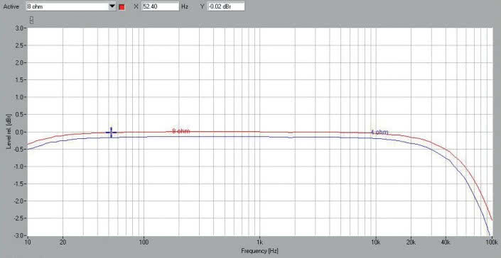

Na charakterystykach częstotliwościowych (rys. 1) widać zaledwie drobne spadki przy 10 Hz, na drugim skraju mierzonego pasma (a więc przy 100 Hz, daleko powyżej granicy zakresu akustycznego) mamy ok. -2,5 dB przy 8 Ω i ok. -3,5 dB przy 4 Ω. Nie ma tutaj powodu do zmartwień, nie daje go również rys. 2., gdzie jedyną harmoniczną przekraczającą pułap -90 dB jest druga (-86 dB), kolejne szpilki leżą bardzo nisko.

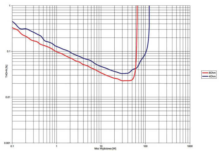

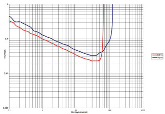

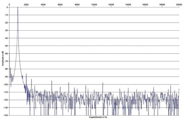

THD+N (rys. 3) schodzą poniżej 0,1% już od 1 W przy 8 Ω oraz 2 W przy 4 Ω. Kształt charakterystyk jest typowy. Wszystkie pomiary przeprowadziliśmy w trybie wzmacniacza zintegrowanego.
