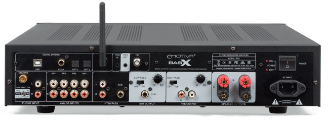

Z tyłu roi się od wejść i wyjść, są nawet regulacje.
Wyjścia niskopoziomowe z regulacją filtrów górno- i dolnoprzepustowych będą przydatne w systemach z subwooferem.

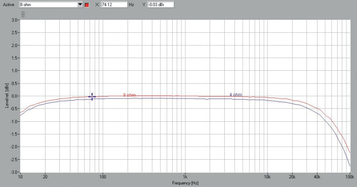

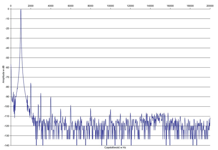

Czułość jest niedaleka od standardu 0,2V, wynosi 0,33 V. Odstęp od szumu jest przyzwoity (83 dB). Charakterystyki częstotliwościowe (rys. 1) wyglądają bardzo dobrze, przy 100 kHz spadki dla obydwu obciążeń nie sięgają -3 dB. W spektrum harmonicznych (rys. 2) tym razem wyróżnia się druga, sięgając -77 dB; powyżej -90 dB obecna jest jeszcze trzecia (-87 dB).

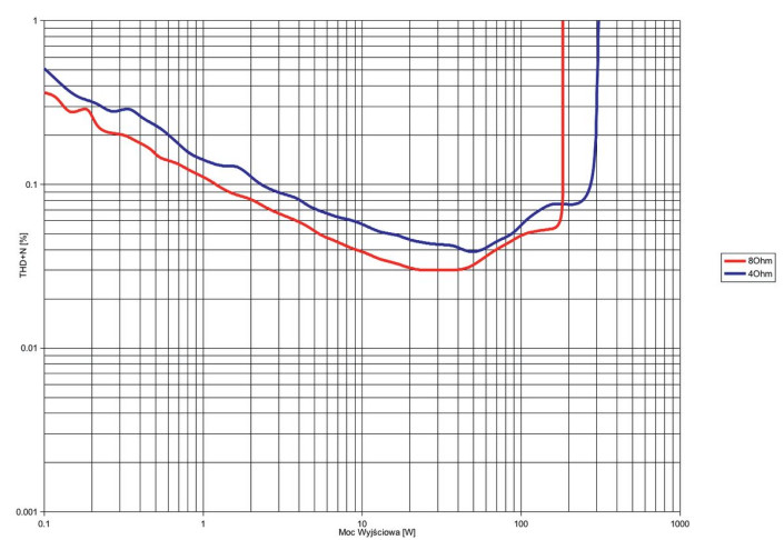

Zniekształcenia (i szumy) THD+N (rys. 3) schodzą poniżej 0,1% już przy mocy wyjściowej nieznacznie przekraczającej 1 W dla 8 Ω oraz 2 W dla 4 Ω. Minima krzywych THD+N znajdują się dość daleko od obszaru przesterowania, przed którym następuje (powolny) wzrost zniekształceń, chociaż właściwe przesterowanie jest wyraźne, jak w typowym wzmacniaczu tranzystorowym.
