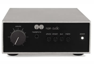

Przedwzmacniacz Naim NAC122x
Przedwzmacniacz Naim NAC122x est niski, zapakowany w bardzo sztywną obudowę złożoną z grubych aluminiowych płyt. Front wykonano z grubego odlewu, podzielonego optycznie na trzy sekcje. Widok z tyłu jest dość egzotyczny, chociaż spodziewany po Naimie - pojawiły się tam tylko trzy pary gniazd RCA, ale razem z nimi całe rzędy porządnych, metalowych gniazd DIN. Ci, którzy pamiętają DIN-y z polskich urządzeń, nie będą zaskoczeni tym, że na jednym gnieździe są zarówno wejście, jak i wyjście.
Takich zestawów jest siedem, w tym jedno nieaktywne. Miłosiernie dodano dwa wejścia RCA, wyjście z przedwzmacniacza na RCA, oznaczone 'subwoofer' (sygnał jest niefiltrowany), obok dwa gniazda służące do komunikacji z końcówką mocy oraz z opcjonalnym zasilaczem Flatcap-2x. Podstawowy zasilacz, zgodnie z 'patentem' Naima, znajduje się w końcówce i stamtąd pobierane jest napięcie dla preampu. Co więcej, sygnał muzyczny prowadzony jest tym samym przewodem, co zasilanie.
Wydawałoby się, że obniży to stosunek sygnał/szum, jednak brytyjbrytyjscy inżynierowie twierdzą, że tym sposobem wręcz poprawiają ten parametr, ponieważ prowadzą wspólną masę dla sygnału i zasilania.

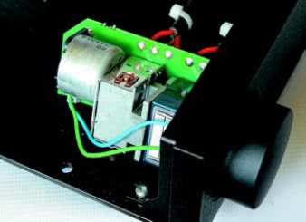

Wnętrze NAC-a jest czytelnie rozplanowane. Główne układy znalazły się na jednej dużej płytce. Poza nią jest jedynie układ mikroprocesorowy sterujący całością oraz duży potencjometr Alpsa, umieszczony daleko od płytki, stąd dość długie kable łączące. To jeden z niewielu przypadków, kiedy firma wraca do klasycznego potencjometru. W poprzedniku, modelu NAC112x, stosowano drabinkę rezystorową, mającą -przynajmniej w teorii - zapewnić znacznie mniejsze szumy oraz lepszą równowagę kanałów.

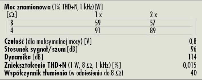

Parametry
NAIM NAC122x+NAP150x
Produkowany Tak
Moc znamionowa (1% THD+N, 1 kHz) [W] 8 Ω, 2x 57
Moc znamionowa (1% THD+N, 1 kHz) [W] 4 Ω, 2x 89
Czułość (dla maksymalnej mocy) [V] 1x 0,8
Stosunek sygnał / szum (filtr A-ważony, w odniesieniu do 1W) [dB] 96
Dynamika [dB] 114
Współczynnik tłumienia (w odniesieniu do 8 Ω) 40
Zniekształcenia THD+N (1W, 8Ω, 1kHz) [%] 0,015
Naim NAC122x+NAP150x
Patrząc na specyfikację producenta, trudno o entuzjazm, 50 W przy 8 omach, relatywnie wąskie pasmo przenoszenia (5 Hz -40 kHz) to liczby, którymi nie można się chwalić. 'Oczywiście' najważniejsze jest brzmienie, ale w laboratorium zajmujemy się jednak parametrami.
Zmierzona przez nas rzeczywistość jest jednak dla NAP150x bardziej łaskawa, dla 8 omów końcówka oferuje 59 W (i 2 x 57 W w stereo), a dla 4 omów, o których producent w ogóle nie wspomina, już całkiem smaczne 91 W ( 2 x 89 W w stereo), a to wszystko przy 0,8 V czułości. Naim może pochwalić się rewelacyjnie niskim poziomem szumów aż -96 dB, dzięki czemu dynamika wynosi 114 dB.

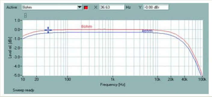

Charakterystyka przenoszenia (rys. 1) ujawnia spadki na skrajach mierzonego pasma, ale wcale nie jest źle. Przy 10 Hz mamy -0,8 dB, po drugiej stronie punkt -3 dB przypada na 69 kHz - to dla 8 omów, dla 4 omów nie jest znacznie gorzej.

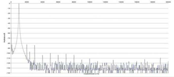

Niski szum pozwala zidentyfikować każdą z dodawanych przez wzmacniacz harmonicznych (rys. 2), w tej grupie najsilniejsza jest druga przy -82 dB, tuż za nią leży trzecia przy -84 dB, a dalsze na już dużo niższych poziomach.

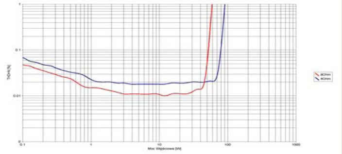

Fantastyczną sprawą na rys. 3 jest nie tyle bezwzględnie niski poziom zniekształceń, ale umiejętność utrzymywania ich w ryzach w bardzo szerokich zakresach. Dla 8 omów THD+N utrzymuje się w okolicach 0,01% praktycznie dla całego spektrum użytecznej mocy, a dla 4 omów jest to wartość 0,02%.
W każdym punkcie wykresu (oczywiście nie licząc przesterowania) utrzymujemy się daleko poniżej granicy 0,1%.
