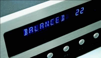

Front podzielono na dwie części, różniące się kolorem. W górnej wycięto okno na niebieski, alfanumeryczny wyświetlacz oraz umieszczono czarne pokrętło wzmocnienia - mamy tu do czynienia z regulatorem elektronicznym, a nie z klasycznym potencjometrem.
Wśród niewielkich przycisków aktywujących poszczególne wejścia mamy funkcję "cinema bypass", która pozwala wejść na końcówkę mocy i w ten sposób włączyć Cary CAI 1 w system kina domowego.

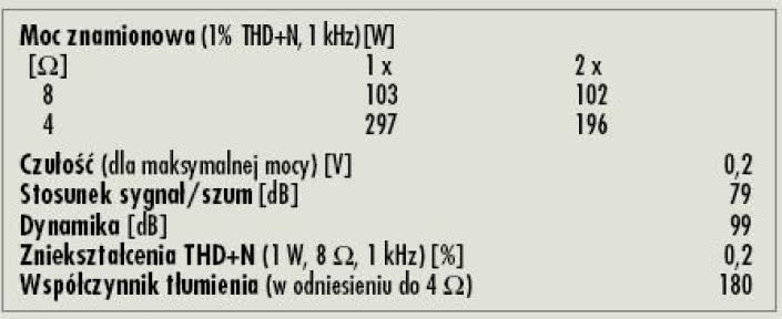

Zniekształcenia THD+N (1W, 8Ω, 1kHz) [%] 0,2
Moc znamionowa (1% THD+N, 1 kHz) [W] 8 Ω, 2x 102
Moc znamionowa (1% THD+N, 1 kHz) [W] 4 Ω, 2x 196
Czułość (dla maksymalnej mocy) [V] 1x 0,2
Stosunek sygnał / szum (filtr A-ważony, w odniesieniu do 1W) [dB] 79
Dynamika [dB] 99
Współczynnik tłumienia (w odniesieniu do 4 Ω) 180

Wzmacniacze impulsowe, w konfrontacji z klasycznymi urządzeniami, oferują niezwykły stosunek kompaktowych wymiarów i masy do możliwości mocowych. Cary CAI-1 to już kolejny taki przypadek. Według deklaracji producenta, z małego pudełka miało popłynąć 100 W przy 8 omach i dwukrotnie więcej przy 4 omach. Rzeczywiście tyle udaje się uzyskać - dokładnie 103 W oraz 197 W. Co ważne, wartości nie ulegają zmianie w przypadku wysterowania dwóch kanałów jednocześnie.

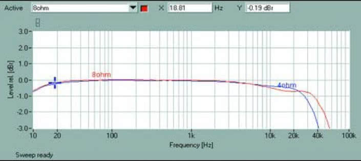

Jeżeli chodzi o szumy, to dajemy wzmacniaczom cyfrowym, podobnie jak lampowym, taryfę ulgową, ale liczby paść muszą - 79 dB. Dzięki wysokiej mocy, dynamika wspięła się na poziom bliski 100 dB. W pomiarach czułości uzyskaliśmy idealne 0,2 V. Pasmo przenoszenia (rys. 1) obrazuje pracę wyjściowych filtrów biernych, które tym razem łagodniej traktują obciążenia 4 omowe. Przy 8 omach pojawia się lekkie zafalowanie w zakresie wysokich częstotliwości, ale jest tu także lepsze rozciągnięcie pasma - do 56 kHz, dla 4 omów mamy 41 kHz (-3 dB).

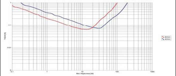

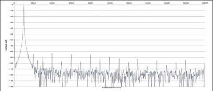

Wzmacniacz polubił składowe parzyste (z rys. 2), czym chwali się eksponując harmoniczne od drugiej aż do dwudziestej, najsilniejsza jest czwarta przy -83 dB, druga i szósta leżą przy -85 dB, a ósma dwa decybele niżej. Nieparzyste, choć także widoczne, nie przekraczają -90 dB. Zakresy THD+N < 0.1% (rys. 3) są dość wąskie, 4 W-13 W dla 8 omów oraz 11 W-42 W dla 4 omów, ale przechodząc przez minima wzmacniacz nie generuje lawinowych zniekształceń, narastają one wolniej.(R.Ł.)
