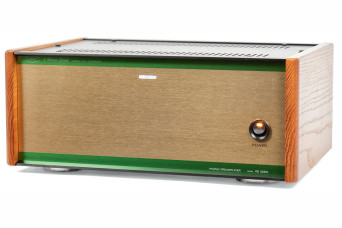

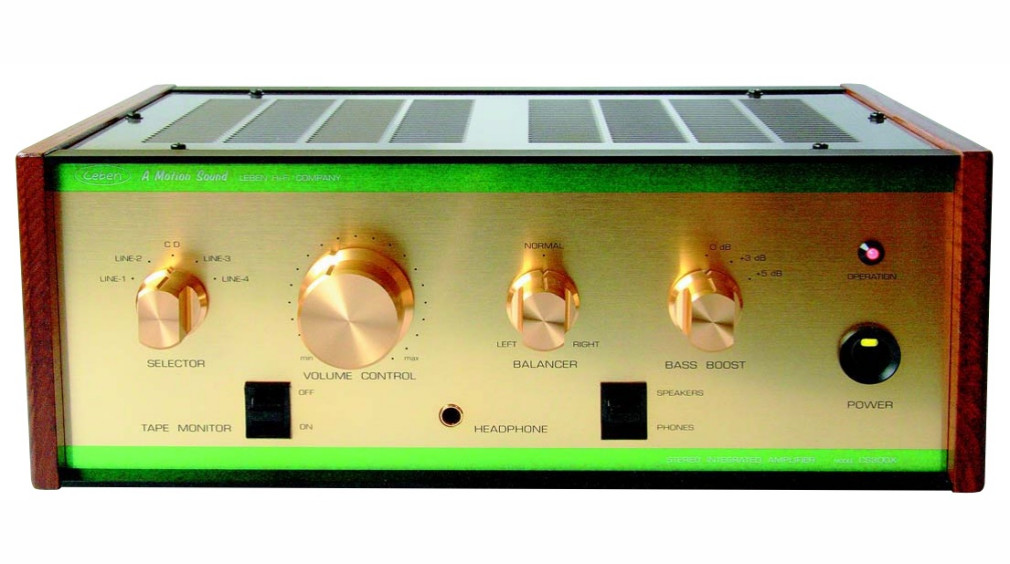

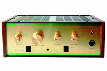

Maleńki, złoty, z drewnianymi boczkami... no cóż, nie wygląda na pieniądze, których żąda pan Hyodo. Ale przyjrzyjmy się mu bliżej. Front wykonano ze złoconej blachy, z zielonymi paskami na górze i na dole. Kolory odważne, ale dobrane ze smakiem. Gałki z aluminium, w stylu lat 70. - też złocone.
Leben CS-300X(S stoi na plastikowych nóżkach, a pilota nie ma. Koncepcja jest tak wyrazista i na swój sposób bezkompromisowa, że każdy będzie miał o niej swoje własne zdanie. Do dyspozycji mamy cztery gałki: wybór wejścia (pięć pozycji), wzmocnienie, balans między kanałami oraz tzw. "booster", tj. układ podbijający bas o 3 lub 5 dB.
W położeniu wyjściowym układ nie pracuje i jest poza ścieżką. Tego typu wspomaganie basu spotyka się we wzmacniaczach pomyślanych jako partnerzy dla kolumn z przetwornikami szerokopasmowymi, które zawsze cierpią na jego niedobór.
Pod spodem są jeszcze dwa przełączniki - jeden uruchamia kolejne wejście liniowe, oznaczone "tape", zaś drugi przełącza między wyjściem głośnikowym i słuchawkowym. Jak się potem okaże, to nie jest zwykłe poszerzenie funkcji użytkowych, a rzecz dla tego wzmacniacza kluczowa.
Obok mechanicznego wyłącznika sieciowego znajdują się dwie diody - zielona i czerwona. Potrzebne są dwie, aby zasygnalizować gotowość do pracy - wzmacniacz Leben CS-300X(S) wyposażono w układ opóźnionego zasilania anody. Również tylna ścianka jest złocona...

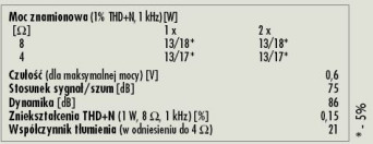

Moc znamionowa (1% THD+N, 1 kHz) [W] 8 Ω, 2x 13/18 (-5%)
Moc znamionowa (1% THD+N, 1 kHz) [W] 4 Ω, 2x 13/17 (-5%)
Czułość (dla maksymalnej mocy) [V] 1x 0,6
Stosunek sygnał / szum (filtr A-ważony, w odniesieniu do 1W) [dB] 75
Dynamika [dB] 86
Współczynnik tłumienia (w odniesieniu do 4 Ω) 21
Zniekształcenia THD+N (1W, 8Ω, 1kHz) [%] 0,15

Leben oferuje podobną moc jak CEC - 13 W przy zniekształceniach 1 % niezależnie od obciążenia. Przesunięcie granicy THD+N na 5 % daje tu jednak, w odróżnieniu od CEC-a, umiarkowany przyrost mocy, do 18 W. Wiąże się to z szybkim wzrostem zniekształceń powyżej punktu 1 %, typowym raczej dla wzmacniaczy tranzystorowych.
Czułość jest niższa niż zwykle, wynosi 0,6 V, co powinno jednak wystarczyć do komfortowej pracy z większością źródeł, chociaż pokrętło głośności zawędruje pewnie dość wysoko. Odstęp sygnału od szumu to umiarkowane 75 dB, dynamika wynosi zaledwie 86 dB.

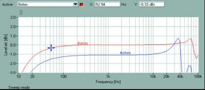

Pasmo przenoszenia (rys. 1) ujawnia spadki - punkt -3 dB osiągamy przy 12 Hz dla 8 omów oraz nieznacznie wcześniej dla 4 omów. Impedancja 8-omowa prezentuje się lepiej w zakresie tonów najwyższych, widać tylko lekkie podbicie (0,7 dB) przy 70 kHz, a 100 kHz wzmacniacz osiąga przy -1,2 dB. Szczyt dla 4 omów pojawia się natomiast w okolicach 35 kHz i ma już wartość ok. 1,8 dB, następnie poziom gwałtownie opada, przy ok. 63 kHz widać kolejne wzbudzenie układu, by spaść do -3 dB przy 72 kHz.

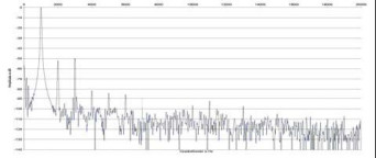

Punktami charakterystycznymi wykresu z rys. 2 są dwie harmoniczne: druga oraz trzecia przy wysokich -52 dB oraz -50 dB, pomiędzy -80 dB a -90 dB lokują się kolejne, od czwartej do siódmej.

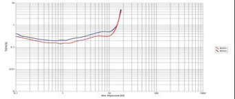

Najniższe, widoczne na rys. 3 zniekształcenia przypadają na okolice 1 W. Powyżej mocy 10 W widać zachowanie zbliżone raczej do tranzystora, a więc ostry wzrost THD+N. (R.Ł.)
