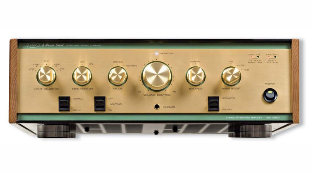

Leben CS-600 - obsługa
Gałek, pokrywanych 24-karatowym złotem, jest aż sześć. Największą, umieszczoną na osi urządzenia, regulujemy wzmocnienie. Po jej prawej stronie znajdują się dwie mniejsze - pierwszą ustawiamy balans między kanałami, a drugą… podbijamy bas o 3 lub 5 dB.
Ta ostatnia to pierwsza z "dziwności" w urządzeniach małych, japońskich firm, służąca dopasowaniu balansu tonalnego do głośników szerokopasmowych (tubowych), w Kraju Kwitnącej Wiśni niezmiernie popularnych. W położeniu "0 dB" układ jest nieaktywny.
Po drugiej stronie mamy przełącznik, którym możemy zamienić miejscami kanały, oznaczony "stereo"/"reverse", a dalej w lewo mamy jeszcze dwie gałki - jedną z podłsuchem  taśmy trzygłowicowego magnetofonu (w Japonii magnetofony - ale głównie szpulowe - są wciąż popularne) i drugą z selektorem wejść.
Poniżej są jeszcze cztery dwupozycyjne przełączniki. Patrząc od prawej, mamy wyłącznik sieciowy (z diodą), przełącznik między gniazdami głośnikowymi i umieszczonym obok gniazdem słuchawkowym typu duży Jack, wyciszenie (muting) oraz selektor, którym wyłączamy sekcję przedwzmacniacza i aktywujemy samą końcówkę.

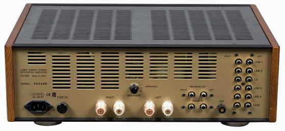

W niemal 99% przypadkach wzmacniacze zintegrowane wyposażone są w wyjście z przedwzmacniacza, czasami wraz z wejściem na końcówkę. Z taką sytuacją, jak tu, tj. obecnością  tylko tego ostatniego, jeszcze się nie spotkałem. Zapytałem więc o to konstruktora, pana Taku Hyodo, na co ten odpowiedział, że są ku temu dwa powody.
Po pierwsze, w Japonii bardzo popularne są przedwzmacniacze gramofonowe zintegrowane ze wzmocnieniem - audiofile z tego kraju preferują podłączenie takiego preampu prosto do końcówki.
Po drugie, Hyodo uważa, że najsłabszym elementem wzmacniaczy zintegrowanych jest nie końcówka mocy, tylko przedwzmacniacz i sugeruje, że apgrejdem dla Lebena CS-600 będzie podłączenie go do firmowego przedwzmacniacza RS-28CX.

Gniazda w Lebenie ułożone są inaczej niż zazwyczaj – nie w dwóch poziomych, ale w pionowych rządkach.
Gniazda w Lebenie ułożone są inaczej niż zazwyczaj - nie w dwóch poziomych, ale w pionowych rządkach.

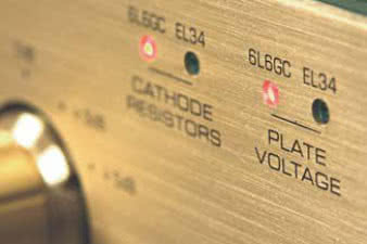

Oprócz tych manipulatorów znajdziemy na ściance przedniej sporo diod. Nad pokrętłem wzmocnienia znajduje się niebieska dioda "operation", wskazująca na gotowość do pracy. Jak się okazuje, napięcie anodowe dla wszystkich lamp jest w tym urządzeniu dostarczane za pośrednictwem lampy 6CJ3, nazywanej "dumper tube", opracowanej niegdyś dla kolorowych odbiorników TV, a służącej do wolnego zwiększania napięcia.
Pozwala to znacząco wydłużyć żywotność lamp. Cztery diody w górnym prawym rogu wskazują, jakie lampy końcowe są we wzmacniaczu. Do testu dostarczono wersję z lampami 6L6, jednak wykonałem również próby z EL34 (o czym w części odsłuchowej).

W pionowych rządkach umieszczono ładne, zakręcane gniazda RCA, pozwalające na podłączenie do sześciu wejść liniowych. Obok jest jeszcze jedna para wyjść - na końcówkę mocy - oraz nieregulowane wyjście do nagrywania.
Mamy też dwie pary złotych gniazd głośnikowych, chociaż transformatory wyjściowe nawinięto aż z czterema odczepami. Wykorzystanie ich możliwe jest dzięki przełącznikowi, którym wybieramy impedancję wyjściową: 4-6-8-16 omów.

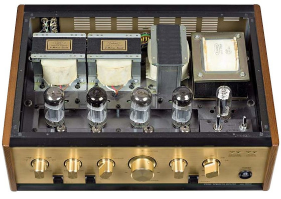

Aby dostać się do wnętrza Lebena, trzeba odkręcić górną ściankę i/lub dolną. Lampy oraz transformatory są bowiem umieszczone od góry sztywnej, metalowej odgrody, przykręconej na wysokości 1/4 obudowy.  Na wejściu pracują znakomite 6CS7, amerykańskie, duże podwójne triody NOS, tutaj produkcji General Electric.
Za nimi widać cztery lampy wyjściowe - pracujące w push-pullu (po dwie na kanał) w klasie AB, tetrody strumieniowe 6L6 firmy Sovtek, tutaj w wersji WGC, a więc znacznie mocniejszej i mniej szumiącej.
Obok nich widać jeszcze 6CJ3 - wspomniany regulator napięcia i przełączniki hebelkowe, którymi wybieramy między lampami EL34 i 6L6 - najpierw zmieniając rezystor katodowy, a potem napięcie na anodzie. Za lampami widać cztery duże trafa - tak naprawdę tylko trzy, czwarte to bardzo duży dławik. Wszystkie nawinięto samodzielnie w Lebenie.
Odwracając Lebena CS-600 do góry nogami widać od razu przez sloty wentylacyjne w dolnej ściance, że układ wykonano ręcznie, lutując wszystko metodą punkt-punkt. Sygnał z tylnej ścianki prowadzony jest przewodami, osobno dla każdego wejścia, do przełącznika na przedniej ściance.
Ten obrotowy selektor, podobnie jak wszystkie pozostałe, kupiono w japońskim Alpsie. Z tej samej firmy pochodzą potencjometry (o malachitowym kolorze) wzmocnienia i balansu, uważane przez wielu za lepsze od sławnych "Blue Velvet".
Czytaj również: Czym się różni wzmacniacz zintegrowany od wzmacniacza dzielonego?
Wnętrze CS-600 podzielono poziomą stalową płytą, na część górną z lampami i trafami oraz dolną z układami. Transformatory ustawiono tak, aby jak najmniej się zakłócały.
Wszystkie elementy bierne są wysokiej próby i wybrano je najwyraźniej zarówno ze względu na renomę producenta, jak i konkretne zmiany w dźwięku, jakie wprowadzają. Dlatego w sprzężeniu  zwrotnym katody widzimy "Red" Cerafine Elny, a w zasilaczu np. model Muse.
W zasilaczu mamy dziesięć różnych kondensatorów Elny z osobnymi gałęziami dla lamp końcowych i dla przedwzmacniacza. Połączeń przewodami jest sporo, co zapewne nie pozostanie bez wpływu na szumy. A na wygodę obsługi z pewnością wpłynie brak zdalnego sterowania.

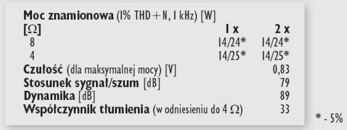

LEBEN CS-600
Moc znamionowa (1% THD+N, 1 kHz) [W] 8 Ω, 2x 14/24 (-5%)
Moc znamionowa (1% THD+N, 1 kHz) [W] 4 Ω, 2x 14/25 (-5%)
Czułość (dla maksymalnej mocy) [V] 1x 0,83
Stosunek sygnał / szum (filtr A-ważony, w odniesieniu do 1W) [dB] 79
Dynamika [dB] 89
Współczynnik tłumienia (w odniesieniu do 4 Ω) 33

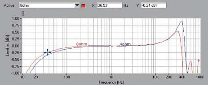

Poziom szumów jest wysoki - odstęp S/N nie przekroczył 80 dB. Pasmo przenoszenia (rys. 1) opada wprawdzie już poniżej 200 Hz, ale nie dramatycznie, przy 10 Hz spadek wynosi ok. -1,5 dB. Powyżej 10 kHz widać z kolei lekkie wzbudzenie.

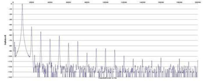

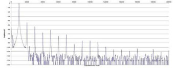

W spektrum zniekształceń z rys. 2. wyraźnie pojawiają się niemal wszystkie harmoniczne aż do dziewiętnastej. Poziom najsilniejszej, drugiej to potężne -44 dB.

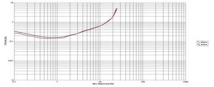

Wykres z rys. 3. ma niemal wszystkie charakterystyczne dla wzmacniaczy lampowych cechy, wzrost zniekształceń jest powolny, bez gwałtownego przesterowania, ale skłonność do generowania harmonicznych przekreśliła wraz z wysokim poziomem szumów szanse na przedziały THD+N poniżej 0,1 %.
