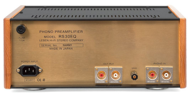

Również tylny panel ma złoty kolor, a gniazda RCA są osadzone w solidnych korpusach.

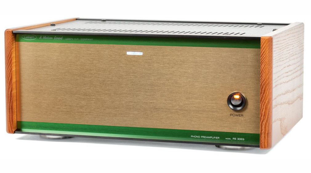

Leben RS-30EQ - przednia ścianka
Podłączamy kable i włączamy zasilanie. Jedynym elementem na przedniej ściance jest włącznik ze zintegrowaną diodą. Na tylnej ściance – wysokiej jakości gniazda RCA (uwagę zwraca sposób montażu poprzez dodatkowy panel) dostarczone przez japońską firmę Canare. I trzpień uziemiający. I gniazdo zasilania 230 V. I tyle.
Leben RS-30EQ - wzornictwo
Urządzenie o szerokości 34 cm ma swój oryginalny, firmowy urok, na który składają się panele boczne wykonane z kanadyjskiego klonu i złoto-zielona kolorystyka frontu. Aby zminimalizować podatność na wibracje z zewnątrz, przygotowano wyrafinowaną konstrukcję wewnętrzną, podwieszoną na tłumikach.

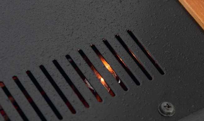

Szczeliny w górnej pokrywie ujawniają lampy i zapewniają ich chłodzenie.

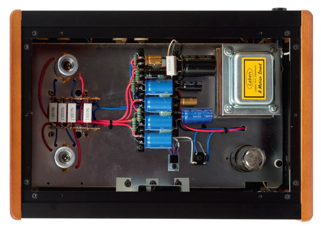

Leben RS-30EQ - wnętrze

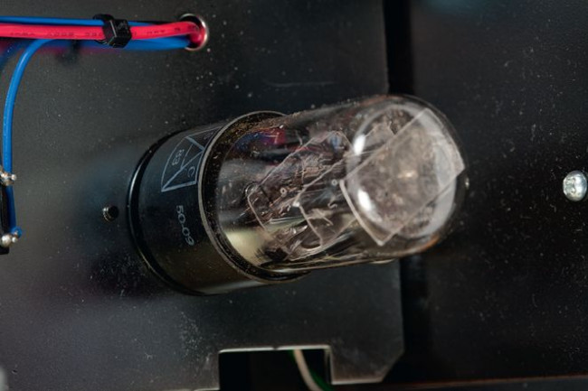

Układ korekcyjny jest pasywny. Wzmocnienie sygnału prowadzą dwie lampy 12AT7 General Electric (USA) wykonane w specyfikacji militarnej; lampowy jest także układ prostowników napięcia zasilającego (pojedyncza lampa 6X5GT – również General Electric).
Według specyfikacji firmowej Leben RS-30EQ zapewnia wzmocnienie napięciowe na poziomie 23,5 dB oraz napięcie wyjściowe 170 mV. Nawet jak na standard MM to dość mało.
Wiedząc o takich parametrach podczas prób odsłuchowych, byłem zdziwiony: poziom sygnału wydawał mi się typowy, wcale nie wymagał wyjątkowo mocnego odkręcania gałki głośności; poddałem więc RS-30EQ kilku podstawowym pomiarom i okazało się, że faktyczne wzmocnienie napięciowe wynosi 38 dB.
Wzmocnienie prowadzą dwie lampy 12AT7 General Electric.

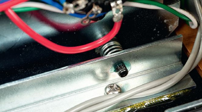

Główną płytę "podwieszono" na sprężynowych tłumikach drgań.

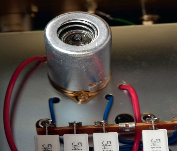

Układ wydaje się stosunkowo prosty, ale obecność lamp wymaga zastosowania starannie wyselekcjonowanych elementów.
