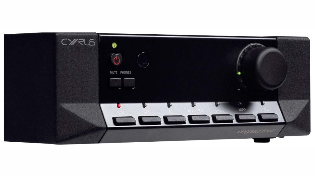

Wąski front pozwala ustawić obok siebie dwa urządzenia, które zajmą na półce tyle samo miejsca, co jeden produkt o klasycznych wymiarach. Główna część obudowy została wykonana ze sztywnego aluminiowego odlewu, tworzącego górę, boki oraz część przedniej ścianki.
Manipulatory ulokowano na fragmencie frontu wykonanym z metalowej blachy. Mamy tu siedem podłużnych przycisków (z diodami), którymi aktywujemy wejścia liniowe (jedno z pętlą do nagrywania), oraz dwa mniejsze przyciski - jednym włączamy wyciszenie, zaś drugim wyłączamy głośniki, pozostawiając aktywne wyjście słuchawkowe.
Nad nimi znajduje się jeszcze wyłącznik sieciowy standby. Małe pokrętło wzmocnienia, umieszczone z boku, pracuje jako enkoder, tj. obraca się wokół własnej osi bez punktu początkowego i końcowego.
Wskazania są jednak znakomicie widoczne, ponieważ wraz z rozgłaśnianiem zapalają się kolejne diody ułożone wokół gałki. Służą one również do wskazywania aktualnego balansu między kanałami oraz do ukazania czułości danego wejścia.

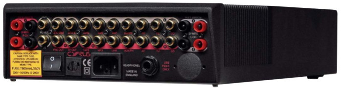

Mimo mikrusowatego wyglądu, z tyłu Cyrus 6 vs2 umieszczono tyle gniazd i przyłączy, ile w "wypasionym" urządzeniu o standardowej szerokości. Jest więc siedem wejść liniowych RCA (niezbalansowanych), wyjście do nagrywania, wyjście z przedwzmacniacza dla zewnętrznej końcówki mocy, podwójne gniazda głośnikowe.
Te ostatnie są niewygodne, wymagają zastosowania końcówek dostarczanych przez Cyrusa lub wtyków BFA, ale ich zaletą jest to, że w praktyce nie ma możliwości zwarcia końcówek kabli. Jest tu również gniazdo słuchawkowe "duży jack", gniazdo sieciowe IEC (bez przewodu ochronnego) oraz zaślepiony otwór, w którym w wyższych modelach umieszczone jest gniazdo dla zewnętrznego zasilacza.
Od spodu urządzenie zakryto plastikowym elementem, chroniącym zespoły elektroniczne przed wtórną indukcją od prądów wirowych. Nóżki są raczej symboliczne.

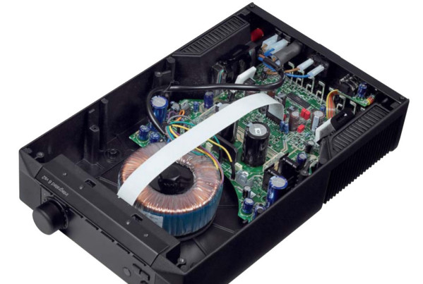

W środku Cyrus 6 vs2 nie widać rozbudowanego układu. Wejścia przełączane są w układzie scalonym Sanyo, za którym od razu znajduje się scalona, analogowa drabinka rezystorowa Wolfsona XWM8816. Po niej sygnał zostaje wzmocniony w pojedynczym układzie Burr-Browna OPA2134. Sekcja ta otrzymała osobny zasilacz.
Końcówka w całości oparta jest na tranzystorach, z pracującą w push-pullu, w klasie AB parą bipolarnych Sankenów (2SA1386+2SC3519). Te przykręcono do grubego fragmentu obudowy, ukształtowanego tak, że przypomina radiator.
Przy wyjściu słuchawkowym widać układ scalony wzmacniacza słuchawkowego TPA152 wraz ze stabilizacją napięcia. Ten, opracowany dla urządzeń przenośnych, okazał się fantastycznym wzmacniaczem, stosowanym właśnie w "pełnowymiarowych" produktach.
Czytaj również: Jakie są podstawowe typy wzmacniaczy cyfrowych?
Podobnie jak Arcam, Cyrus zainwestował w nowoczesne technologie. Stąd montaż SMD i wiążąca się z tym krótka ścieżka sygnału oraz wszechobecne układy scalone.
Większość elementów nalutowano w technice SMD, jednak w kluczowych punktach zastosowano także montaż przewlekany. Dlatego oko cieszą bardzo dobre kondensatory elektrolityczne Elny oraz polipropylenowe Wimy.
Masa w całym układzie prowadzona jest w kształt gwiazdy, w czym wydatnie pomaga kilkuwarstwowa struktura płytki. Pomyślano o wyrównaniu temperatury tranzystorów sterujących, dlatego skręcono je ze sobą. Zasilanie pobierane jest z jednego, średniej wielkości transformatora toroidalnego, a napięcie filtrowane w dwóch kondensatorach Elny o pojemności 6800 µF każdy.

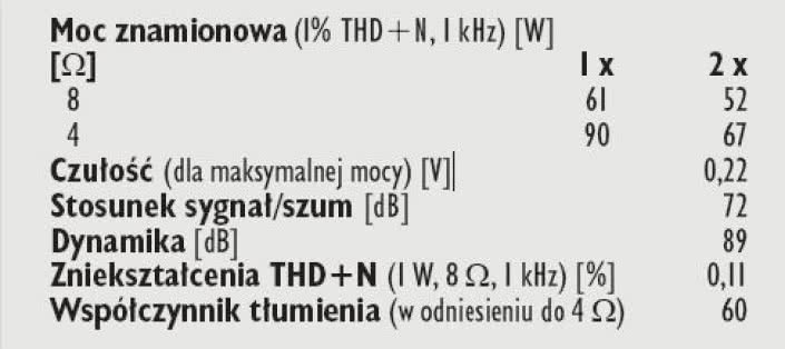

Zniekształcenia THD+N (1W, 8Ω, 1kHz) [%] 0,11
Moc znamionowa (1% THD+N, 1 kHz) [W] 8 Ω, 2x 52
Moc znamionowa (1% THD+N, 1 kHz) [W] 4 Ω, 2x 67
Czułość (dla maksymalnej mocy) [V] 2x 0,22
Stosunek sygnał / szum (filtr A-ważony, w odniesieniu do 1W) [dB] 2x 72
Dynamika [dB] 89
Współczynnik tłumienia (w odniesieniu do 4 Ω) 60

Nie spodziewałem się wydobyć z maleńkiego Cyrusa potoku watów. Specyfikacja producenta jest ostrożna, możemy z niej wyczytać dane o 40 W przy 8 omach, wzrastających zaledwie do 50 W przy 4 omach. Integra radzi sobie jednak lepiej, przy 8 omach otrzymujemy 61 W lub 2 x 52 W, a przy 4 omach odpowiednio 90 W i 2 x 67 W. Towarzyszy temu standardowa czułość 0,22 V.

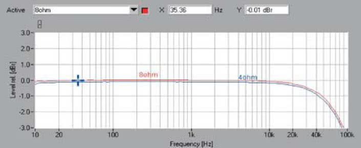

Poziom szumów urządzenia jest wysoki, S/N osiągnął zaledwie 72 dB, w związku z tym dynamika, pamiętając o niewysokiej mocy, tylko 89 dB. W zakresie niskich częstotliwości nie można mieć do pasma przenoszenia (rys. 1) najmniejszych zastrzeżeń - poziom utrzymuje się niemal na linii odniesienia aż do 10 Hz. Natomiast spadek -3 dB możemy wyznaczyć przy 90 kHz.

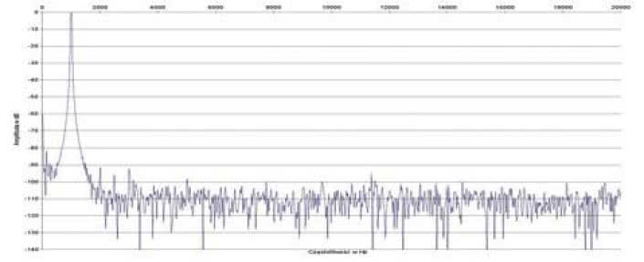

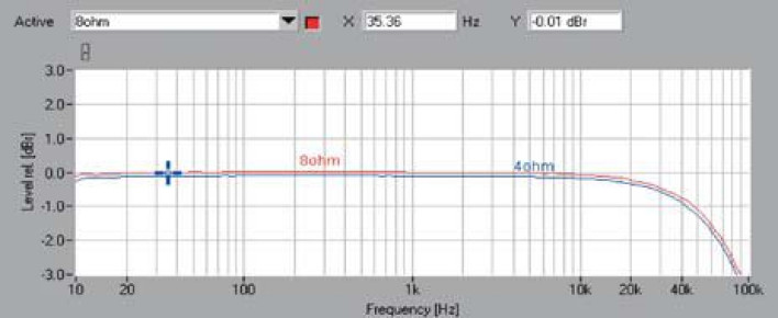

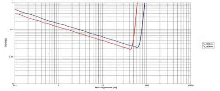

Zniekształcenia (rys. 2) są wyjątkowo niskie, żadna z harmonicznych nie przekracza -90 dB, gdyby jednak na siłę wyróżniać najsilniejsze, należałoby wskazać na drugą oraz trzecią, przypadające na -91 dB oraz -93 dB. Przedział THD+N < 0,1 % (rys. 3) rozciąga się w zakresach 1,5 W - 52 W dla 8 omów oraz 2,8 W - 78 W dla 4 omów. Wąskim gardłem jest w tym przypadku duży udział szumów, a nie harmonicznych.
