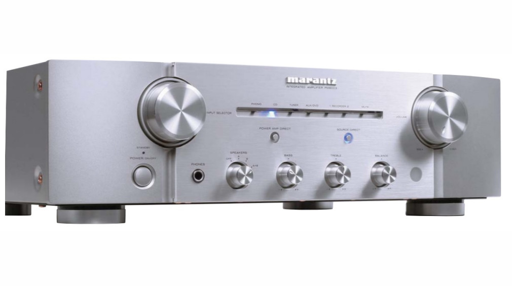

Marantz PM8003 - obsługa
W miejscu łączenia boków i środka mamy dwa duże pokrętła. To z lewej strony służy do przełączania między wejściami; tym z prawej regulujemy siłę głosu. Pierwsze steruje elementami logicznymi, drugie - wykonawczymi.
Nie ma więc w torze klasycznego, mechanicznego przełącznika. O tym, które wejście wybraliśmy, informują niewielkie diody w podłużnym wycięciu pod logo firmy. Możemy wybrać jedno z pięciu wejść liniowych lub wejście gramofonowe.
Poniżej wgłębienia widoczne są dwa, niewielkie przyciski - jeden, którym aktywujemy bezpośrednie wejście na końcówkę mocy, i drugi, skracający ścieżkę sygnału. Pod nimi znajdują się cztery niewielkie (metalowe) gałki - wyboru aktywnego wyjścia głośnikowego, regulacji basów i sopranów oraz balansu. Wyposażenie dopełnia mechaniczny wyłącznik sieciowy oraz (nie złocone) gniazdo słuchawkowe typu duży jack.

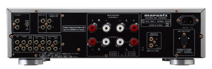

Marantz PM8003 - przyłącza
Z tyłu rzuca się w oczy przede wszystkim miedziowana obudowa. Ma ona za zadanie ekranować układy wewnątrz lepiej niż zwykła blacha. Miedziowana jest też dolna część obudowy.
Spojrzenie biegnie do fantastycznie wyglądających zacisków głośnikowych, z metalowymi, wygodnymi okładzinami nakrętek oraz złoconymi stykami. Do podłączenia kabli głośnikowych możemy wykorzystać zarówno gołe końcówki przewodów, banany, jak i widły.
Wszystkie gniazda wejściowe i wyjściowe umieszczono po lewej stronie. Podłączymy tu gramofon, jest wyjście z przedwzmacniacza oraz wejście na końcówkę (tę parę gniazd aktywujemy przyciskiem na przedniej ściance) a dwa wejścia liniowe uzupełniono pętlami do nagrywania.

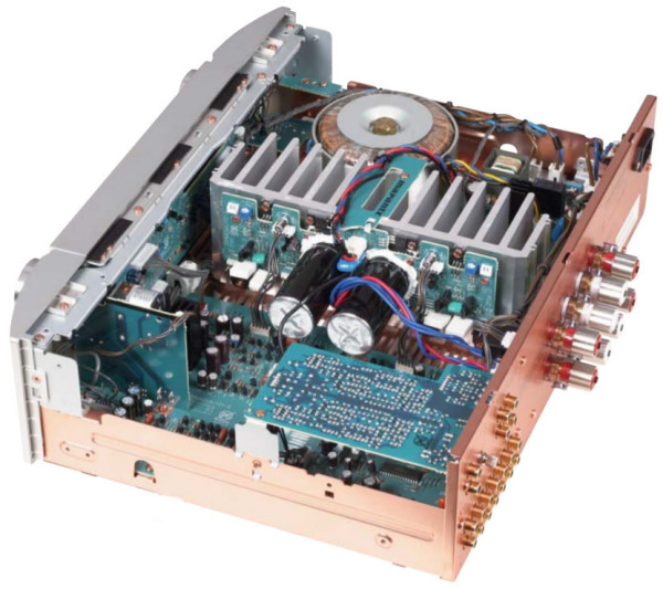

Wzmacniacz Marantz PM8003 wyposażono w porządny, wygodny pilot zdalnego sterowania. Wnętrze opromienione jest przez fantastyczny, masywny, ciężki radiator. Tej klasy radiatory stosuje się w wielokrotnie droższych urządzeniach, i to nie zawsze.
Zamontowano na nim płytkę z tranzystorami końcowymi - po parze bipolarnych Sankenów (2SA1186+2SC2837), a obok dwa duże kondensatory Nichicona. Resztę końcówki ulokowano na głównej, dużej płytce. I ona, i przedwzmacniacz oparte są na tranzystorach.
Układ scalony znajdziemy jedynie w selektorze wejściowym (Sanyo) oraz w regulacji barwy dźwięku. Okazuje się, że wybierając skróconą ścieżkę sygnału, rzeczywiście "wycinamy" sporo kabli, układów i ścieżek na płytkach.
Żeby bowiem w ogóle dojść do potencjometrów regulacji niskich i wysokich, trzeba opuścić główną płytkę i kabelkiem wejść na (ustawioną pionowo, przy przedniej ściance) płytkę z logiką i układami pomocniczymi. Regulacja wzmocnienia dokonywana jest w dużym potencjometrze Blue Velvet Alpsa.
Przedwzmacniacz gramofonowy ulokowano na osobnej płytce - tutaj także królują tranzystory i ładne, polipropylenowe kondensatory. W wielu miejscach widać lokalne stabilizatory napięcia - to dzięki kilku wtórnym uzwojeniom sporego, toroidalnego transformatora, ukrytego w grubym, permalojowym ekranie.
Czytaj również: Jakie są podstawowe typy wzmacniaczy cyfrowych?
Widok znany... ale z droższych urządzeń. Najbliżej znajduje się odwrócona płytka przedwzmacniacza gramofonowego.

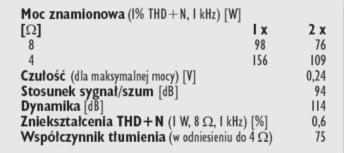

Zniekształcenia THD+N (1W, 8Ω, 1kHz) [%] 0,6
Moc wzmacniacza [W] 6
Moc znamionowa (1% THD+N, 1 kHz) [W] 8 Ω, 2x 76
Moc znamionowa (1% THD+N, 1 kHz) [W] 4 Ω, 2x 109
Czułość (dla maksymalnej mocy) [V] 1x 0,24
Stosunek sygnał / szum (filtr A-ważony, w odniesieniu do 1W) [dB] 94
Dynamika [dB] 114
Współczynnik tłumienia (w odniesieniu do 4 Ω) 75
Marantz PM8003
Wraz z Arcamem A28, Marantz PM8003 tworzy zgrany duet. Po pierwsze są to najmocniejsze wzmacniacze w tym teście. Pojedyncza końcówka PM8003 potrafi wygenerować 98 W przy 8 omach i aż 156 W przy 4 omach, w trybie stereo moc spada tym razem do 2 x 76 W przy 8 omach i 2 x 109 W przy 4 omach, co jest i tak lepszym wynikiem od fabrycznej specyfikacji (70 W/8 omów i 100 W/4 omów).
Pod względem poziomu szumów już Arcam zaprezentował się bardzo dobrze, ale umiejętności Marantza zasługują na najwyższe uznanie, 94 dB dla S/N to rezultat godny końcówki mocy, a mamy przecież do czynienia ze wzmacniaczem zintegrowanym. Jest więc także i bardzo wysoka dynamika, sięgająca 114 dB.

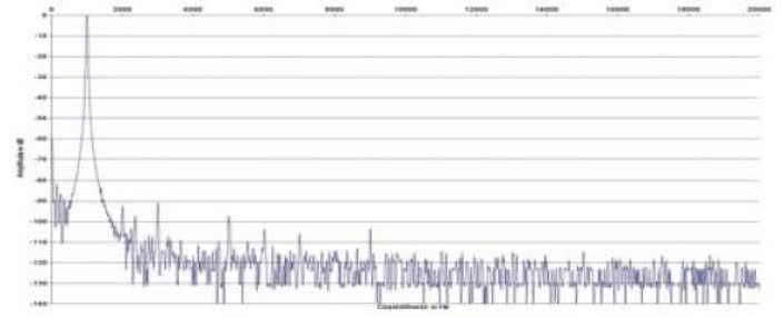

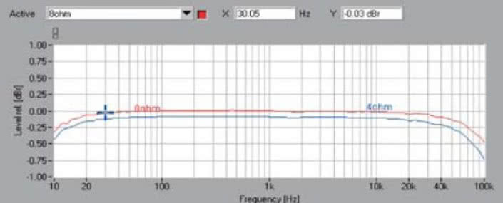

Pasmo przenoszenia (rys. 1) nie ma słabych punktów, przy 10 Hz poziom wynosi -0,3 dB , a przy 100 kHz -0,5 dB. Wzmacniacz nie zdradza słabych stron także w spektrum zniekształceń (rys. 2), najsilniejsza trzecia harmoniczna ma poziom -91 dB, druga leży o dwa decybele niżej.

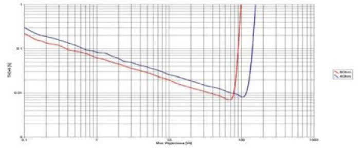

Rys. 3. może być już tylko przypieczętowaniem świetnej formy Marantza, niskie wartości wskaźnika THD+N (poniżej 0,1 %) pojawiają się już w zakresie bardzo niskich mocy wyjściowych (0,4 W dla 8 omów i 0,7 W dla 4 omów) i utrzymują do punktów przesterowań. Warto również podkreślić węższe przedziały: 34 W - 78 W dla 8 omów i 70 W - 106 W, w których THD+N spada poniżej granicy 0,01 %.
