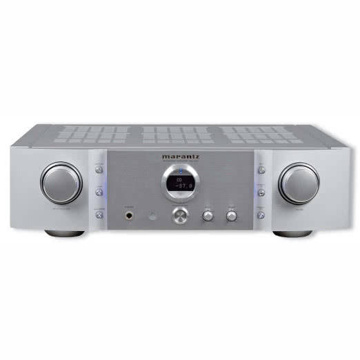

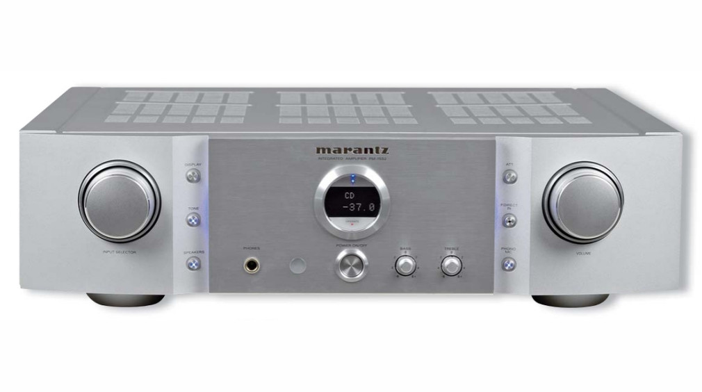

Front wzmacniacza Marantz PM-15S2- pełen świetlnych punktów - zwraca uwagę niebieskimi liniami w zagłębieniach. Ale jeśli ktoś nie lubi takiej iluminacji, może ją wyłączyć. Są także małe punkciki diod na przyciskach i wyświetlacz w charakterystycznym dla Marantza, okrągłym okienku.
W tym urządzeniu wszystko ma swoje znaczenie, a tradycja jest równie ważna, jak innowacje. Przecież nawet gwiazdka, w którą wpisano diodę (nad wyświetlaczem), pochodzi z czasów, kiedy Marantz należał do amerykańskiej firmy Stereoscope.
Marantz PM-15S2 - ergonomia
Marantz PM-15S2 jest znakomicie wyposażony i ergonomiczny. Po dwóch stronach przedniej ścianki, na jej wygiętych fragmentach, umieszczono średniej wielkości pokrętła - z lewej zmieniające aktywne źródło, z prawej regulujące wzmocnienie.
Kiedy kręcimy pierwszym, klikanie wewnątrz urządzenia sygnalizuje działanie przekaźników; z kolei gałka siły głosu nie ma punktu początkowego i końcowego, a wybrane tłumienie pokazywane jest na wyświetlaczu w decybelach (jak w urządzeniach studyjnych, gdzie 0 dB oznacza pełne wysterowanie).

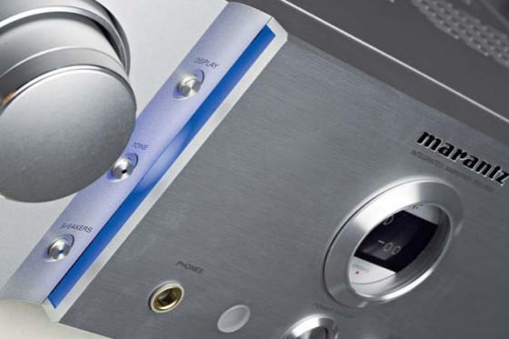

W zagłębieniach na granicach bocznych "skrzydełek" i części środkowej ukryto po trzy przyciski: wyłącznik podświetlenia, aktywację regulacji barwy dźwięku, wyłącznik wyjść głośnikowych, wyciszenie (w innych urządzeniach nazywane "mute", tutaj "attenuator"), aktywację bezpośredniego wejścia na końcówkę mocy oraz włączenie przedwzmacniacza gramofonowego dla wkładek MC.
Czytaj również: Co to znaczy zmostkować wzmacniacz?
Przyciski na przedniej ściance umieszczono w półokrągłych zagłębieniach, oświetlonych intensywnie niebieskim światłem - można je wyłączyć.

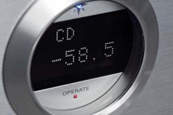

Na wyświetlaczu, oprócz wzmocnienia, odczytamy wybrane wejście. Pod okienkiem umieszczono duży, mechaniczny wyłącznik sieciowy, a z boku maleńkie gałeczki barwy dźwięku i gniazdo słuchawkowe (duży jack).

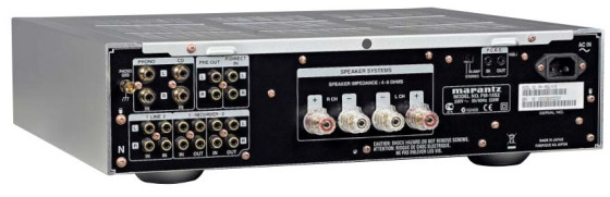

Pośrodku tylnej ścianki wzmacniacza Marantz PM-15S2 mamy pojedynczy komplet bardzo ładnych gniazd głośnikowych WBT 0765. Wśród pięciu wejść liniowych dwa mają pętle do nagrywania. Jest wejście gramofonowe dla wkładek MM i MC, wyjście z przedwzmacniacza oraz wejście na końcówkę  mocy.
Gniazda są lutowane do płytki. Dwa z nich - CD i Phono - wyglądają na wyższej klasy. Pilot zdalnego sterowania RC001PM sprawdza się w codziennym użyciu dzięki zróżnicowanym przyciskom; jest systemowy, więc obsłużymy nim również partnerujący wzmacniaczowi odtwarzacz SACD.
Czytaj również: Czym się różni wzmacniacz zintegrowany od wzmacniacza dzielonego?
Wszystkie potrzebne wejścia i wyjścia, zaciski głośnikowe pojedyncze, ale wyjątkowo dobre.

Wyświetlacz umieszczono w okrągłym okienku, odczytamy na nim wybrane wejście i poziom siły głosu.

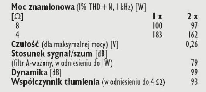

Moc znamionowa (1% THD+N, 1 kHz) [W] 8 Ω, 2x 97
Moc znamionowa (1% THD+N, 1 kHz) [W] 4 Ω, 2x 162
Czułość (dla maksymalnej mocy) [V] 1x 0,26
Stosunek sygnał / szum (filtr A-ważony, w odniesieniu do 1W) [dB] 79
Dynamika [dB] 99
Współczynnik tłumienia (w odniesieniu do 4 Ω) 93

Moc każdej z zainstalowanych wewnątrz wzmacniacza końcówek wynosi równe 100 W przy 8 omach, a przy 4 omach notujemy bardzo duży wzrost - do 183 W. W materiałach firmowych widnieje 2 x 90 W oraz 2 x 140 W (8 i 4 omy), w naszym laboratorium udało się wycisnąć więcej: 2 x 97 W przy 8 omach i 2 x 162 W przy 4 omach.

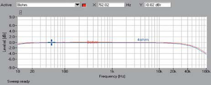

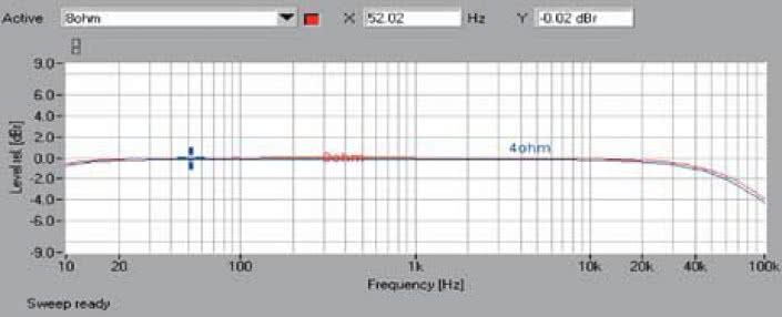

Marantz generuje dość wysokie szumy: S/N to tylko 79 dB, dzięki czemu dynamika zatrzymuje się tuż przed pułapem 100 dB. Pasmo przenoszenia (rys.1) zdradza tylko delikatną słabość w zakresie wysokotonowym, powyżej 30 kHz rozpoczyna się spadek, -3 dB przypada na 80 kHz (8 omów) i 74 kHz (4 omy), na drugim skraju wzmacniacz radzi sobie wybornie (-0,7 dB przy 10 Hz).

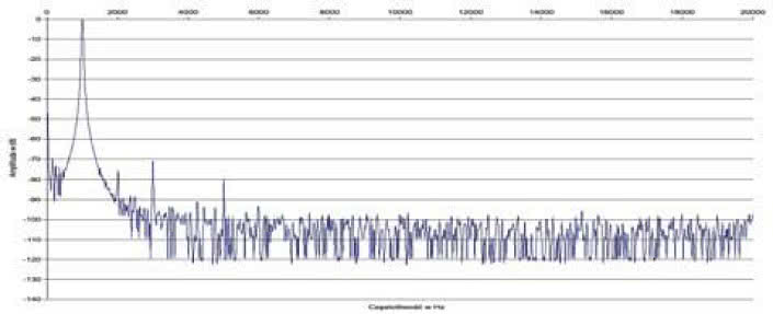

Spektrum zniekształceń (rys. 2) pokazuje jako najsilniejszą trzecią harmoniczną przy -77 dB, niewiele ustępuje jej druga przy 79 dB, już pod linią -80 dB widać piątą.

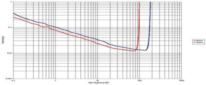

Zwróćmy uwagę na zbliżone zachowanie wzmacniacza w ramach badanych obciążeń (rys. 3), pod względem zniekształceń praca z kolumnami 4-omowymi nie przynosi wyraźnego wzrostu THD+N, można więc bez żadnych kompromisów korzystać z pełnego potencjału mocowego urządzenia, który pojawia się przy niższej impedancji.
