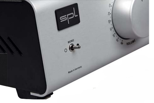

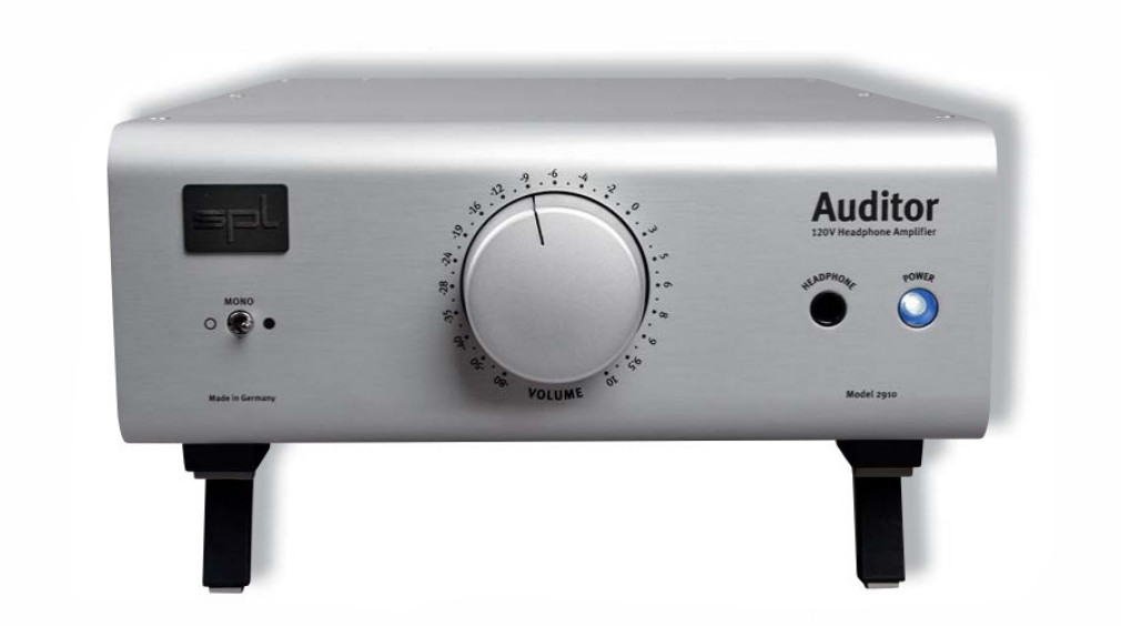

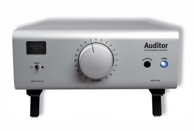

Na froncie wzmacniacza SPL Auditor Model 2910 umieszczono centralnie dużą gałę siły głosu, poza tym jeszcze tylko gniazdo słuchawkowe typu duży jack (6,3 mm), podświetlany wyłącznik sieciowy oraz przełącznik mono/stereo.
Ten ostatni zdaje się wskazywać na proweniencje tego producenta - głębokie centrum studyjne - ponieważ właśnie w takich miejscach sprawdzenie tego, czy sygnał zsumowany (mono) jest prawidłowy, to rzecz podstawowa.

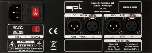

Z tyłu stereofoniczne wejście zbalansowane na gniazdach XLR oraz taka sama "przelotka" - wyjście stereo z tym samym sygnałem, który jest doprowadzany do wzmacniacza.
Obudowę wykonano ze stalowego chassis oraz aluminiowego elementu tworzącego przednią ściankę i górę. SPL może pracować postawiony normalnie na plastikowych podstawkach lub można podnieść jego przód na plastikowych niby-nóżkach, co ułatwia obsługę.
