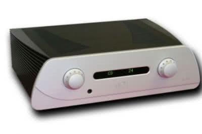

Z zewnątrz wzmacniacz Atoll IN400 prezentuje cechy dobrego wzornictwa przemysłowego. Z punktu widzenia designera ideowo nie różni się on od np. robota kuchennego, trzeba tylko "zmieścić" się w ramach narzuconych funkcji, stworzyć projekt przyjazny i ciekawy.

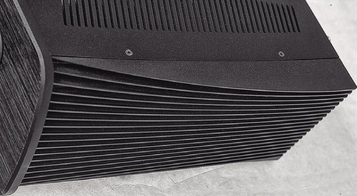

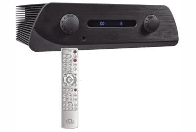

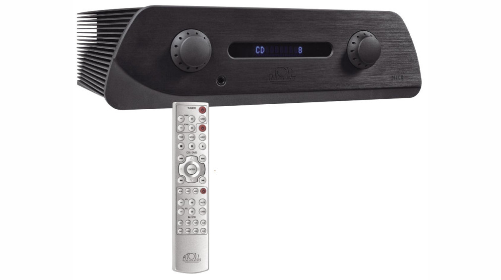

Front Atolla IN400 , wykonany z grubego płata aluminium, nie jest prostokątny - przypomina rozciągnięty trapez z zaokrąglonymi rogami. Z obydwu boków ciągną się duże radiatory - właśnie w ich połączeniu z przednią ścianką tkwi sedno pomysłu: radiator jest ścięty tak, aby przechodził w płynny sposób z prostej części blisko tylnej ścianki (prostokątnej) w przednią (trapezową).
Wymagało to oczywiście wykonania tych radiatorów w ramach specjalnego zamówienia, co znacznie podrożyło przedsięwzięcie, ale z drugiej strony przyniosło niezwykły efekt.
Gałki na przedniej ściance Atolla IN400 mają także nietypowe kształty, w dodatku nie są to tylko pokrętła, ale także przyciski. Dzięki ich wielofunkcyjności można było poprzestać tylko na nich, mimo że wzmacniacz ma rozbudowane menu.

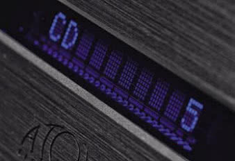

Pomiędzy gałkami znajduje się duży niebieski wyświetlacz typu dot-matrix, a niżej, po lewej stronie - gniazdo typu duży jack dla słuchawek. Na wyświetlaczu odczytamy siłę głosu, wybrane wejście, a po naciśnięciu gałki wzmocnienia zmienimy balans między kanałami.
Możemy też przyciemnić lub wyłączyć wyświetlacz (wyświetlacz na chwilę "ożywa" po naciśnięciu którejś z gałek i zaraz się wyłącza). Te same funkcje powtarza pilot zdalnego sterowania, który umożliwia sterowanie odtwarzaczem CD/DVD i tunerem Atolla.
Wszystkie napisy oraz logo zostały wygrawerowane, a nie wykonane sitodrukiem. Dzięki temu będą wyglądały równie dobrze za kilkadziesiąt lat.

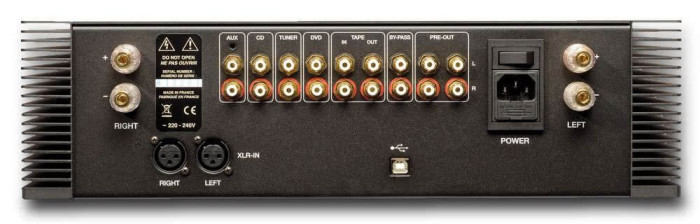

Pomiędzy pojedynczymi parami złoconych gniazd głośnikowych umieszczono podwójny rządek gniazd RCA - solidnych, przykręcanych do obudowy. Z pięciu wejść liniowych jedno ma pętlę do nagrywania (Tape).
Obok znajduje się wejście by-pass, którym wchodzimy bezpośrednio na końcówkę mocy (przeznaczenie: zewnętrzny przedwzmacniacz lub integracja z systemem kina domowego) oraz dwie pary wyjść z przedwzmacniacza.
Jest też para wejść XLR (hot=2). Gniazdo IEC 16 A zintegrowano z mechanicznym wyłącznikiem sieciowym oraz bezpiecznikiem. Poniżej schowano największą niespodziankę - wejście cyfrowe USB na kwadratowym gnieździe typu "B".

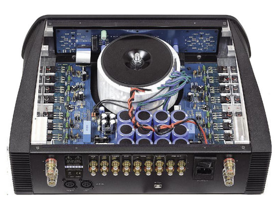

Wyglądający na prosty układ wzmacniacza został zmontowany na jednej dużej, wielowarstwowej płytce drukowanej ze złoconymi ścieżkami, wspomaganej dwoma mniejszymi. Jedna z nich to układ wejściowy, z przekaźnikami przy wejściach i układami scalonymi przy wyjściach, pozwalającymi konfigurować wyjścia.
Drugą ulokowano przy przedniej ściance, a na niej mikrokontroler z logiką urządzenia oraz manipulatory - wzmocnienia oraz selektora wejść. Siłę głosu regulujemy podobnie - to tylko enkoder sterujący scaloną drabinką.
Atolla IN400 - układ zasilający
Najwięcej miejsca zajmuje bardzo rozbudowany układ zasilający. Jego podstawą jest potężny transformator toroidalny; począwszy od uzwojeń wtórnych niemal cały układ ma postać dual-mono.
Osobno poprowadzono uzwojenia dla końcówek mocy - lewego i prawego kanału - oraz osobno dla przedwzmacniacza; oddzielny bieg ma też zasilacz logiki. Dwa ostatnie wyposażono w kilkakrotnie regulowane zasilacze stabilizowane.

Pięknie wymodelowane radiatory to jeden z ważniejszych wyróżników projektu plastycznego IN400. Mimo że radiatory znajdują się na zewnątrz, w górnej ściance wykonano szczeliny chłodzące wnętrze.
Napięcie dla końcówek nie jest stabilizowane, tylko filtrowane za pomocą dwunastu kondensatorów elektrolitycznych z logo Atolla. Sygnał z wejścia trafia albo na płytkę z przekaźnikami (wejścia RCA), albo na główną (XLR), gdzie jest desymetryzowane.
W końcówce zainstalowano po cztery pary tranzystorów IRFP9410 + IRFP150N; to nowoczesne MOSFET-y (HEXFET-y) piątej generacji o wysokim napięciu zasilania, a na wyjściu - przekaźniki odcinające w przypadku przeciążenia. Gniazdo słuchawkowe wydaje się pobierać sygnał z wyjścia głośnikowego.
Wejście USB uzbrojono w stary odbiornik cyfrowy/konwerter USB-S/PDIF/przetwornik DAC Burr-Browna PCM2706, ograniczający przetwarzanie sygnału do 48 kHz i 16 bitów. Na płytce widać piny, do których można wpiąć płytkę przedwzmacniacza gramofonowego.
Do testu dostarczono wersję bez tej płytki. Jeśli zostanie zamontowana, wejściem gramofonowym będzie Aux - dlatego właśnie ono rozpoczyna rządek wejść, a nie - jak zwykle - port CD. Nad gniazdami RCA wywiercono mały otwór, w który zostanie wówczas wkręcony zacisk uziemienia.

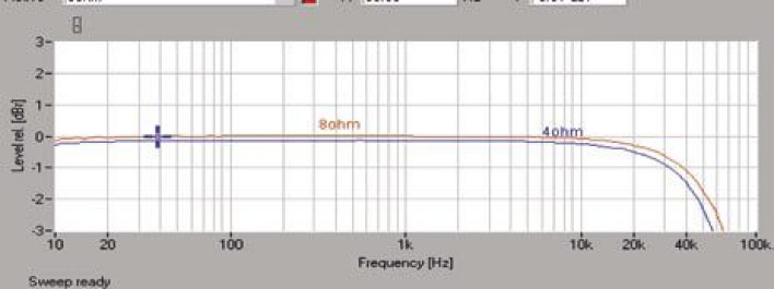

W pasmie przenoszenia (rys.1.) delikatnie niedomagają najwyższe częstotliwości, ...3 dB przypadają na 66 kHz przy 8 omach i 62 kHz przy 4 omach, natomiast praca w zakresie niskotonowym aż do granicznych 10 Hz jest wzorowa.

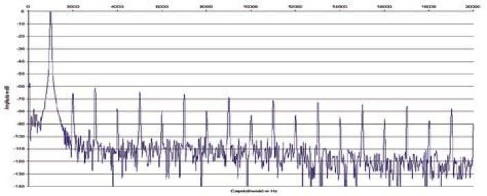

Rys. 2. pokazuje tendencję do generowania szeregu zniekształceń, w których dominujące są nieparzyste ... trzecia (...61 dB), piąta (...64 dB) i siódma (...66 dB), widać je aż do dziewiętnastej włącznie, wszystkie powyżej ...80 dB. Wśród parzystych najmocniejsza - druga ... ma poziom ...66 dB, a kolejne do osiemnastej widać powyżej ...90 dB.

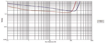

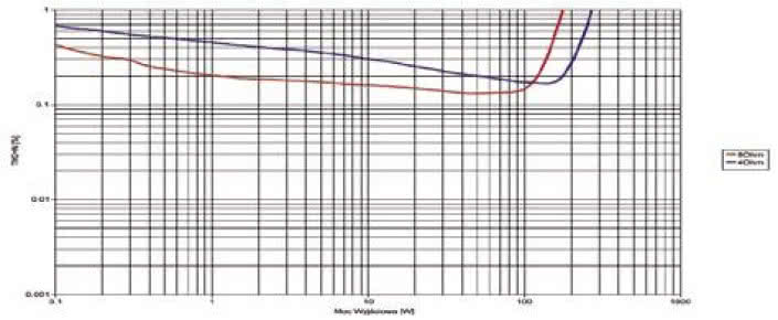

Wysokie zniekształcenia znajdują również odbicie na wykresie z rys. 3., poziom THD+N powyżej 0,1 % utrzymuje się w całym zakresie użytecznej mocy wyjściowej, jedynym pocieszeniem jest płaski kształt charakterystyk gwarantujący zbliżony poziom zniekształceń w dużym zakresie mocy. Nieco lepiej prezentuje się krzywa dla 8 omów. Jak na tranzystor o dużej mocy, niski jest też współczynnik tłumienia. Pod względem pomiarowym, poza wysoką mocą, IN400 ma niewiele do pokazania.
