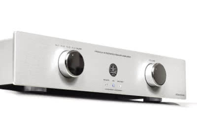

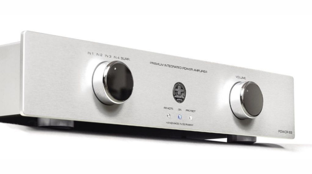

Na przedniej ściance Accustic Arts Power ES znajdziemy dumne napisy: "Premium Integrated Power Amplifier" oraz "Handmade in Germany". Ta druga informacja wzmocniona jest jeszcze przez odpowiedni napis na otwierającym instrukcję obsługi "Quality Certificate" z podpisami czterech pracowników, odpowiedzialnych za poszczególne etapy produkcji i kontroli jakości. Ów napis brzmi: "We guarantee that this premium quality product is Handmade in Germany".
Pierwsza informacja, dotycząca rodzaju urządzenia, z którym mamy do czynienia, jest o tyle intrygująca, że zawiera dwie, dotychczas w naszej nomenklaturze wykluczające się nazwy kategorii.
"Wzmacniacz zintegrowany" oraz "wzmacniacz mocy" połączono w hybrydę "zintegrowany wzmacniacz mocy"... Oczywiście łatwo to zweryfikować - to klasyczny wzmacniacz zintegrowany, tzw. "integra", której ważną składową jest w dodatku rozbudowana sekcja MM/MC.
Acoustic Arts Power ES - front
Na froncie (5-mm płyta aluminiowa) wyróżnia się logo firmy oraz dwie chromowane, duże gałki. Jedną zmieniamy wejście, drugą regulujemy wzmocnienie. Mamy wyraźny punkt początkowy i końcowy, można więc przypuszczać, że tłumieniem sygnału zajmuje się klasyczny potencjometr oporowy.
Pomiędzy pokrętłami mamy jeszcze dwie duże diody oraz odbiornik podczerwieni. Kilka słów o tym ostatnim: współpracuje z nim minimalistyczny, niewielki plastikowy pilot zdalnego sterowania RC II, na którym są tylko dwa przyciski sterujące wzmocnieniem.
Dioda niebieska wskazuje gotowość wzmacniacza do pracy, zaś czerwona - informuje o zadziałaniu układów zabezpieczających. Za pomocą selektora źródeł możemy wybrać wśród czterech wejść stereofonicznych (trzy liniowe, jedno gramofonowe) oraz wejście "surround", umożliwiające włączenie urządzenia w system kina domowego; wówczas sygnał trafia bezpośrednio na końcówkę mocy, z pominięciem wszystkich układów przedwzmacniacza (można je też wykorzystać łącząc z AA odtwarzacz CD ze zintegrowanym przedwzmacniaczem).

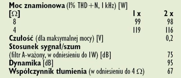

Moc znamionowa (1% THD+N, 1 kHz) [W] 8 Ω, 2x 98
Moc znamionowa (1% THD+N, 1 kHz) [W] 4 Ω, 2x 116
Czułość (dla maksymalnej mocy) [V] 1x 0,2
Stosunek sygnał / szum (filtr A-ważony, w odniesieniu do 1W) [dB] 75
Dynamika [dB] 95
Współczynnik tłumienia (w odniesieniu do 4 Ω) 67
Accustic Arts POWER ES

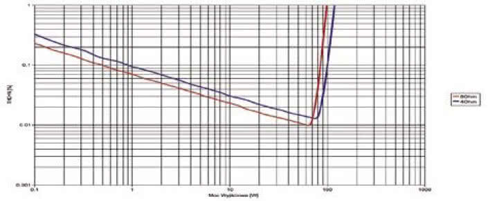

Pod względem mocy wyjściowej Power ES, wbrew swojej nazwie, okazał się najsłabszym zawodnikiem w zebranej stawce, co nie znaczy jednak, że jest słabeuszem w skali bezwzględnej. Moc przy 8 omach wynosi 99 W w jednym i niemal tyle samo (2 x 98 W) przy dwóch kanałach wysterowanych.

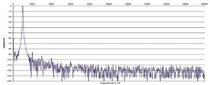

Sam producent deklaruje trochę mniej (90 W). Zapowiada też, że chociaż kolumny 4-omowe mogą zostać podłączone, to nie należy spodziewać się spektakularnego wzrostu mocy, która przy takim obciążeniu powinna wynosić 120 W. Tak też się dzieje (uzyskaliśmy dokładnie 119 W), a w stereo 2 x 116 W. Czułość jest wzorcowa, wynosi dokładnie 0,2 V. Wzmacniacz generuje dość wysoki szum, wskaźnik S/N osiągnął tylko 75 dB, a przez to dynamika zatrzymała się na pułapie 95 dB. Pasmo przenoszenia (rys. 1.) rozciągnięte jest bezproblemowo w zakresie niskotonowym (przy 10 Hz spadek zaledwie -0,3 dB), ale na drugim skraju -3 dB pojawiają się dość wcześnie, przy 69 kHz. W spektrum zniekształceń (rys. 2.) wyróżnia się tylko druga harmoniczna, której poziom to jednak wciąż dość niskie -87 dB, kolejne leżą już poniżej -90 dB.
Mimo wysokiego szumu, wykres z rys. 3. prezentuje się całkiem dobrze, zniekształcenia THD+N poniżej 0,1 % możemy uzyskać już od mocy przekraczającej 0,5 W przy 8 omach i 0,9 W przy 4 omach.
