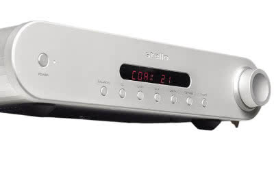

Stello Ai500 jest jednym z ładniejszych urządzeń, z jakimi miałem ostatnimi czasy do czynienia. W jego projekcie nie ma specjalnie niczego odkrywczego, bo i obłe boki już były, i wyświetlacze z zaokrąglonymi bokami okienek itp. Wszystko jest jednak ze sobą harmonijnie poskładane i tworzy nową jakość.
Stello Ai500 jest duży, ciężki, ale wygląda bardzo nowocześnie i trudno się oprzeć pokusie, aby "coś takiego" postawić w widocznym miejscu i wszem i wobec się pochwalić. Częścią jego znakomitej prezencji jest sposób wykonania napisów - najpierw je delikatnie wyfrezowano, a potem zapuszczono czarną farbą.
Całą obudowę Stello Ai500 wykonano z grubych płatów aluminium, skręcanych ze sobą tak, żeby dawały sztywną skorupę. Z prawej strony pojawia się duże pokrętło wzmocnienia. Nie jest ono zwykłym wycinkiem walca, ale ma wyfrezowany przód, co nadaje mu szyku. Pośrodku umieszczono wyświetlacz, na którym odczytamy wybrane wejście oraz poziom siły głosu.

Wyświetlacz w Stello Ai500 jest duży i czytelny, ponieważ wykonano go z modułów LED (w czerwonym kolorze). Pod nim umieszczono okrągłe przyciski wyboru źródła. Możemy wybrać wejście zbalansowane na gniazdach XLR, jedno z trzech niezbalansowanych źródeł liniowych lub wejście oznaczone jako "Bypass", pozwalające wpiąć wzmacniacz w system kina domowego. No i możemy wybrać jedno z wejść cyfrowych - optyczne, elektryczne (obydwa S/PDIF) lub USB.

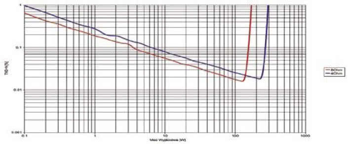

Moc znamionowa (1% THD+N, 1 kHz) [W] 8 Ω, 2x 158
Moc znamionowa (1% THD+N, 1 kHz) [W] 4 Ω, 2x 254

Ai500 to kolejna mocna integra tego testu i to zbudowana na klasycznych końcówkach, w klasie AB. Choć do szarży Micromegi nieco brakuje, to 171 W przy 8 omach i aż 296 W przy 4 omach należy uznać za wynik znakomity. Tryb stereofoniczny przynosi widoczne, ale wciąż nie niepokojące spadki mocy w każdym kanale - odpowiednio 2 x 158 W oraz 2 x 254 W dla 8 i 4 omów. To po francuskim urządzeniu drugi najlepszy rezultat. Czułość jest bardzo wysoka, wynosi aż 160 mV, co oznacza także bardzo wysokie, przekraczające 220 V/V wzmocnienie napięciowe. Mniej cieszymy się z poziomu szumu, S/N wynosi tylko -72 dB, dlatego dynamika, mimo potężnej mocy, osiąga tylko 94 dB. Konstrukcyjne powody takiej sytuacji nie są jasne.

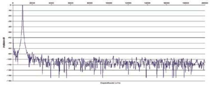

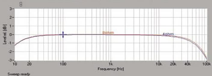

Na skrajach pasma przenoszenia (rys.1.) pojawiają się umiarkowane spadki, -1,2 dB przy 10 Hz, a przy 100 kHz ok. -3 dB. Tylko druga harmoniczna (-87 dB) wykracza poza granicę -90 dB (rys. 2.), dalsze leżą już poniżej, ginąc w widmie wysokiego szumu. Aby uzyskać zniekształcenia THD+N poniżej 0,1 %, potrzebna będzie moc wyjściowa wyższa od 3 W przy 8 omach oraz 6 W przy 4 omach. Stello zachowuje się pod tym względem jak typowy wzmacniacz tranzystorowy z wyraźnie zaznaczonym obszarem przesterowania.
