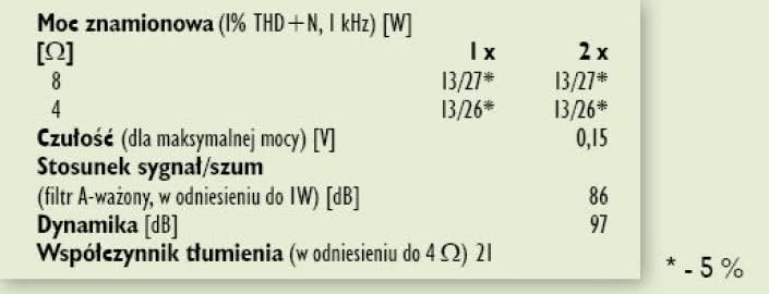

ACOUSTIC MASTERPIECE AM-201
Moc znamionowa (1% THD+N, 1 kHz) [W] 8 Ω, 2x 13/27 (-5%)
Moc znamionowa (1% THD+N, 1 kHz) [W] 4 Ω, 2x 13/26 (-5%)
Czułość (dla maksymalnej mocy) [V] 1x 0,15
Stosunek sygnał / szum (filtr A-ważony, w odniesieniu do 1W) [dB] 86
Dynamika [dB] 97
Współczynnik tłumienia (w odniesieniu do 4 Ω) 21
Acoustic Masterpiece AM-201
Aż cztery lampy EL84 na kanał pozwalają liczyć na co najmniej przyzwoitą moc wyjściową, zwłaszcza że już sam producent obiecuje 22 W na kanał (zarówno dla 8 jak i 4 omów). Ustalając 1-procentowy, standardowy, ale dla wzmacniaczy lampowych dość restrykcyjny próg zniekształceń, dostajemy zaledwie 13 W, natomiast podnosząc THD+N do 5% możemy się już cieszyć z 27 W przy 8 omach i 26 W przy 4 omach. Przy takiej mocy wyjściowej zasilacz spisuje się bez najmniejszego problemu, co widać w wynikach pomiarów dla dwóch kanałów, które nie ulegają zmianie.
Potrzebne do uzyskania mocy maksymalnej napięcie wejściowe wynosi 0,15 V, więc mamy pewność, że każdy odtwarzacz sprosta wymaganiom AM-201. Poziom szumów jest, jak na lampę, całkiem niski - 86 dB, dynamika wynosi 97 dB.

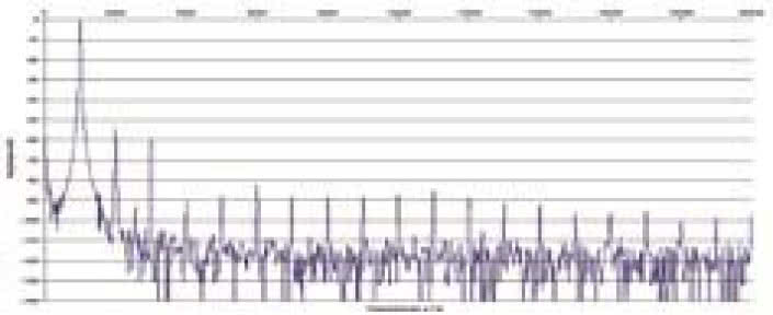

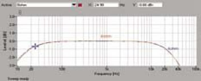

Skraje pasma sprawiają AM-201 pewne problemy (rys.1.), przy 10 Hz spadek wynosi ok. -2,4 dB, a rozpoczynające się powyżej 10 kHz opadanie charakterystyki powoduje osiągnięcie punktu -3 dB dość wcześnie, przy 41 kHz. Harmoniczne generowane przez AM-201 (rys. 2.) są wysokie; najsilniejsza druga (jak przystało na urządzenie lampowe) sięga -54 dB, trzecia leży przy -60 dB, powyżej -90 dB utrzymują się kolejne, aż do dwunastej. Wysokie zniekształcenia dają o sobie znać także na wykresie z rys. 3., THD+N niższe od 0,1 % pojawiają się tylko w wąskim zakresie do 1,4 W. Ponieważ przesterowanie nie jest jednak zbyt gwałtowne, to - zgadzając się na wyższe zniekształcenia - otrzymujemy pokaźny wzrost mocy wyjściowej.
