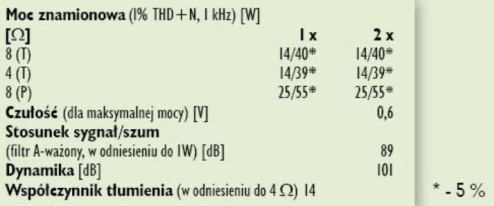

Moc znamionowa (1% THD+N, 1 kHz) [W] 8 Ω, 2x 14/40 (-5%)
Moc znamionowa (1% THD+N, 1 kHz) [W] 4 Ω, 2x 14/39 (-5%)
Czułość (dla maksymalnej mocy) [V] 1x 0,6
Stosunek sygnał / szum (filtr A-ważony, w odniesieniu do 1W) [dB] 89
Dynamika [dB] 101
Współczynnik tłumienia (w odniesieniu do 4 Ω) 14

W założeniach to całkiem mocny wzmacniacz. Według producenta, już w trybie triodowym Spirit powinien dać 35 W, a w ustawieniu pentodowym pokaźne 55 W. Rzeczywiste możliwości urządzenia potwierdzają te dane, ale pod warunkiem ustalenia 5-procentowego progu THD+N, zamiast standardowego 1%. Zasilacz radzi sobie bardzo dobrze, moc spada minimalnie przy obydwu kanałach wysterowanych równocześnie.
Czułość wzmacniacza jest niższa od standardu - 0,6 V - co oznacza, że będziemy często zmuszeni wędrować gałką wzmocnienia w dalsze rejony. Poziom szumów jest korzystnie niski, nieczęsto spotyka się urządzenie lampowe mogące pochwalić się wynikiem 89 dB. Również dzięki temu dynamika sięgnęła 101 dB.

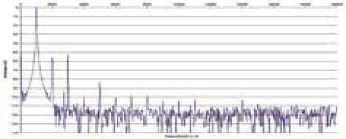

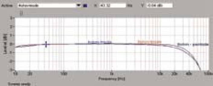

Pomiary pasma przenoszenia (rys.1.) pozwalają porównać pracę w różnych trybach i przy różnych obciążeniach, choć wzmacniacz zachowuje się zawsze w dość zbliżony sposób. Przy 10 Hz spadek wynosi -0,4 dB, najlepszą liniowość oferuje tryb pentody, zyskujący przewagę względem triody powyżej 10 Hz. Punkt -3 dB wyznacza już jedna i ta sama, wysoka częstotliwość 68 kHz. W spektrum zniekształceń (rys. 2.) szczególnie wyróżnia się trzecia harmoniczna, której poziom to wysokie -52 dB, przy -56 dB widać drugą, a już znacznie niżej, przy -83 dB - piątą i jest to ostatnia widoczna powyżej -90 dB.

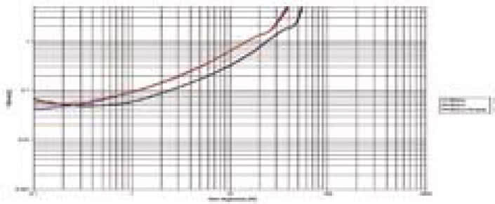

W ustawieniu triodowym tylko w zakresie do 1 W zniekształcenia są niższe od 0,1 % (rys.3.). Wyższa moc wyjściowa oznacza wyższe THD+N, jednak wzrost nie jest gwałtowny. Korzystniej prezentuje się praca Spirita w trybie pentodowym; niemal w całym zakresie mocy zniekształcenia są niższe.
