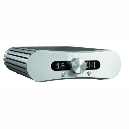

Każde urządzenie firmy prezentuje oryginalny styl, mogąc być ozdobą zarówno tradycyjnego, jak i nowoczesnego wnętrza. Integra nie jest ani duża, ani ciężka, front ma 32 cm szerokości, o industrialnym stylu decyduje jednak forma obudowy.

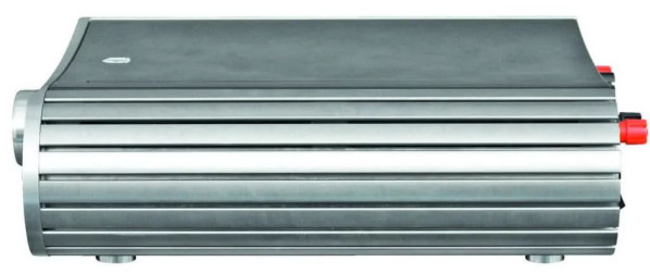

Zaokrąglone boczne ścianki mają kształt radiatorów pozbawionych jednak ostrych, sterczących krawędzi. Wszystko jest tutaj gładkie, linie są prowadzone delikatnie, z kształtem frontu koresponduje wklęsły, górny pane wykończony na wysoki połysk - dostępne są wersje czarna, biała albo w orzechowej okleinie, i w ten sposób zacierają się estetyczne odrębności między elektroniką a kolumnami. W tych ostatnich przewidziano bowiem srebrne, metalowe fronty i pierścienie, nawiązujące z kolei do elementów firmowej elektroniki.

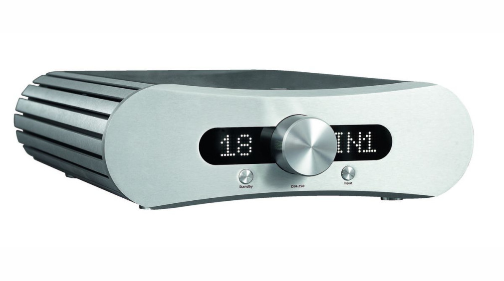

Na grubym, lekko szorstkim froncie znajdują się tylko trzy elementy: umieszczone w centrum pokrętło wzmocnienia uzupełniają dwa przyciski. To w zupełności wystarczy do sprawnej obsługi. Jasnoniebieski wyświetlacz Gato Audio DIA-250 podzielono na dwie sekcje (po dwóch stronach pokrętła); prawa wskazuje wybrane wejście, lewa - poziom głośności.
W każdym detalu widać staranność i jakiś pomysł, cyfry nie zmieniają się tak po prostu, ale przeskakują w animacji nawiązującej do działania starych, elektronicznych zegarów klapkowych - z góry na dół lub z dołu na górę.
 Gato Audio DIA-250.
 Gato Audio DIA-250.

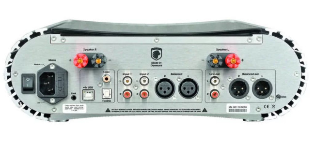

Gato Audio DIA-250 - przyłącza
Tylny panel Gato Audio DIA-250 jest już bardziej konwencjonalny w formie, ale też nowoczesny. Skromnie potraktowano obszar wyjść głośnikowych (tylko jedna para zacisków na kanał, w dodatku przeciętnej jakości, z plastikowymi nakrętkami) oraz wejścia analogowe.
Wejścia analogowe tworzą dwie pary gniazd RCA i jedna para XLR-ów. Dwa komplety niskopoziomowych wyjść oparto na jednej parze RCA i jednej XLR-ów; są to regulowane wyjścia z przedwzmacniacza (mimo że Gato Audio nie ma w swojej ofercie klasycznych końcówek mocy, to jedna z funkcji integry DIA-250 pozwala pominąć sekcję przedwzmacniacza i rozbudować system w ten sposób).

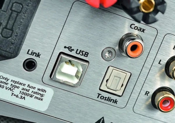

W sekcji cyfrowej znajdują się wejścia elektryczne (koaksjalne), optyczne i USB - przeznaczone do współpracy z komputerem, jako źródłem sygnałów wysokiej rozdzielczości. Dzięki zastosowaniu przetwornika cyfrowo-analogowego 24 bity/192 kHz, każde z wejść potrafi przyjąć takie sygnały. Budując oczywiście system z odtwarzaczem zaszytym w komputerze, najbardziej interesującą opcją będzie ta z USB.

Producent przygotował się na to, implementując układ asynchroniczny - czyli taki, w którym to wzmacniacz (przetwornik) wciela się w rolę kontrolującą przepływ informacji wysyłanych przez komputer; takie rozwiązanie gwarantuje najmniejsze zniekształcenia sygnału.
Firma dołożyła też starań w zakresie sterowników dla systemu Windows (przygotowano obszerną instrukcję, tzw. drivery są także wciąż rozwijane). Dodatkowych sterowników w ogóle nie potrzebują z kolei użytkownicy komputerów Apple, co potwierdzam, wszystko zadziałało od razu, bez najmniejszych kłopotów.

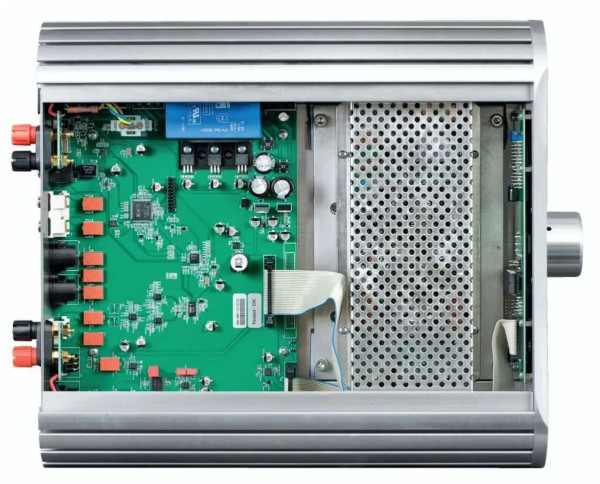

Bardzo wysoka moc wzmacniacza Gato Audio DIA-250 (producent deklaruje aż 250 W przy 8 omach i 500 W przy 4 omach) nie byłaby możliwa bez techniki impulsowej. Producent sięgnął po własne rozwiązanie na bazie klasy D i projektu International Rectifier.
Wyjściowe stopnie przełączające złożono z jednej pary (na kanał) szybkich tranzystorów Mos-Fet, sterowanych modulatorem PWM (modulacja szerokości impulsu).

Wnętrze przypomina bardziej przedwzmacniacz, nie zdradzając elementów generujących moc tak łatwo, jak klasyczny wzmacniacz w klasie A lub AB. Pod ażurową osłoną ukryto impulsowe końcówki mocy.
Na wyjściu tego układu znajdują się klasyczne filtry rekonstrukcyjne złożone z wysokiej klasy elementów biernych, kondensatorów i cewek, jednak dzięki staranności wykonania i optymalizacji filtrów udało się - zdaniem producenta (zweryfikujemy to w laboratorium) - uniknąć typowych bolączek (podbić/wzbudzeń) w użytecznym zakresie impedancji obciążenia. Wzmacniacz może pracować z kolumnami od 4 do 16 omów.

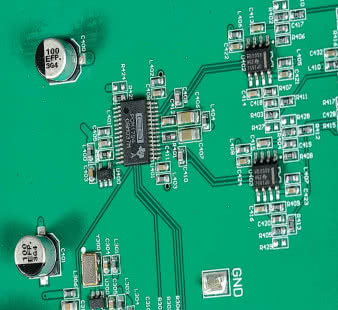

W specjalny sposób potraktowano również sekcję przetwornika DAC, który już na wstępie otrzymał własny, niezależny zasilacz. Pracuje tutaj kość Burr Browna PCM1794. To wprawdzie już nie najnowszy, ale jeden z lepszych układów tego typu, zapewniający teoretyczną dynamikę na poziomie 127 dB (w konfiguracji dla 2 V wyjścia).

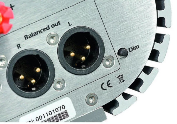

Obok XLR-ów umieszczono miniaturowy przycisk pozwalający na przyciemnienie wyświetlacza, funkcję tę można też wywołać z pilota.

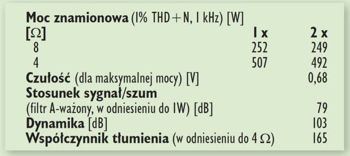

Moc znamionowa (1% THD+N, 1 kHz) [W] 8 Ω, 2x 249
Moc znamionowa (1% THD+N, 1 kHz) [W] 4 Ω, 2x 492
Czułość (dla maksymalnej mocy) [V] 1x 0,68
Stosunek sygnał / szum (filtr A-ważony, w odniesieniu do 1W) [dB] 79
Dynamika [dB] 103
Współczynnik tłumienia (w odniesieniu do 4 Ω) 165

W dokumentacji technicznej ten fi ligranowy wzmacniacz legitymuje się mocą 250 W przy 8 omach i 500 W przy 4 omach; nie wiedząc co siedzi w środku, można by pomyśleć, że to tylko pobożne życzenia... Po raz kolejny potwierdza się, że klasa D potrafi o wiele więcej, niż to, do czego jesteśmy przyzwyczajeni z konstrukcji klasy AB o określonej wielkości.

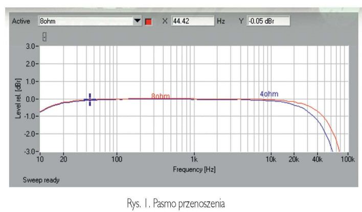

W naszych pomiarach pojawiło się niemal dokładnie to, co w danych fi rmowych: 252 W przy 8 omach i 507 W przy 4 omach, a w trybie dwukanałowym 2 x 249 W i 2 x 492 W. Czułość wynosi 0,68 V, to wyraźnie mniej niż standard 200 mV, ale żadne ze źródeł analogowych nie będzie miało problemu, by z "250-tką" współpracować (a zapas mocy jest przecież ogromny).

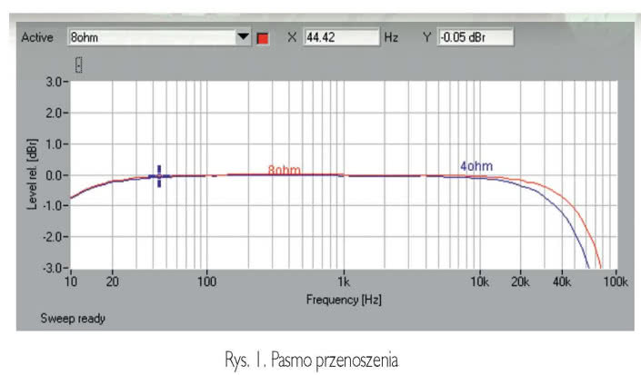

Odstęp sygnału od szumu wynosi 79 dB, dynamika sięga 103 dB. Pasmo przenoszenia (rys.1) nie budzi obaw, przy 10 Hz spadek wynosi -0,8 dB, na górze pasma spadki -3 dB możemy wyznaczyć przy 78 kHz dla 8 omów oraz 62 kHz dla 4 omów.

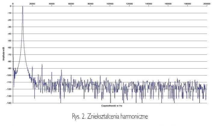

Na tle innych konstrukcji impulsowych Gato chwali się też niskim poziomem zniekształceń (rys. 2), najsilniejsza trzecia harmoniczna ma poziom -84 dB, druga leży przy -88 dB, kolejne już wyraźnie poniżej -90 dB.

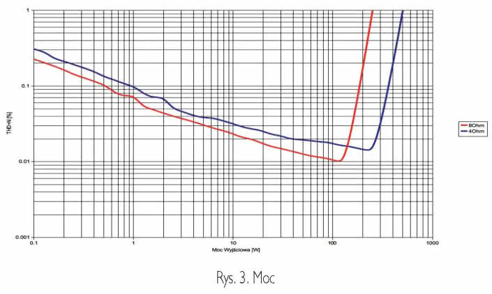

Również wykres z rys. 3. prezentuje się bardzo dobrze, dla zniekształceń poniżej 0,1 % wystarczy moc wyjściowa wyższa niż 0,5 W dla 8 omów oraz 1 W dla 4 omów.
