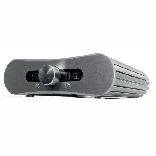

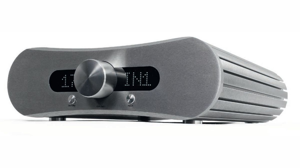

Z zewnątrz najłatwiej jest serię "S" poznać po obecności modułu Bluetooth. Gato Audio nie zmienia jednak swojego wzorniczego stylu, dopracowanego w najdrobniejszych szczegółach. Trudno byłoby tutaj cokolwiek poprawić.

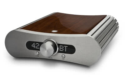

Gato Audio DIA-250S w efektowny, luksusowy sposób łączy szczotkowany metal, pokrywający front i boczne ścianki, z naturalnym drewnem górnego panelu, polakierowanym na wysoki połysk (do wyboru są wersje czarna, biała i orzechowa). Projekt jest pełen atrakcyjnych krzywizn, eksponuje obszerne powierzchnie radiatorów.
Również wyświetlacz jest efektowny, punktowy, podzielony na dwie części - rozłożone po obydwu stronach pokrętła głośności. Po lewej stronie jest pokazywany poziom wzmocnienia, po prawej - nazwa wybranego źródła; może się tutaj znaleźć też częstotliwość próbkowania dla źródeł cyfrowych. Komunikaty zmieniają się wraz z animacją przesuwającą symbole w górę i w dół.

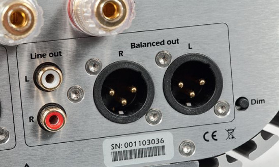

Źródła analogowe można podłączyć do gniazd RCA (dwa wejścia) i XLR (jedno). Zestaw uzupełniają analogowe wyjścia z przedwzmacniacza - zarówno RCA, jak i XLR - z regulowanym poziomem napięcia. Do tak wyszukanej, ale też kompaktowej formy pasuje jak ulał technika wzmacniacza impulsowego, typowa dla Gato Audio.

Gato ma nawet dwa wyjścia z przedwzmacniacza, w standardzie symetrycznym i niesymetrycznym.

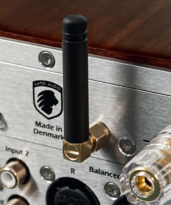

Dlatego bezwstydnie i skutecznie łączy high-end z rozwiązaniem popularnym, które ze szlifowaniem audiofilskiej jakości nie ma wiele wspólnego. Chodzi oczywiście o moduł transmisji Bluetooth. Jego obecność w amplitunerach i systemach mini nikogo nie dziwi, ale okazuje się, że żaden wzmacniacz nie jest na takie udogodnienie zbyt... dobry.
Wobec spustoszenia w jakości, jakie powoduje transmisja bezprzewodowa, wcale nie blednie sens starań o takie smaczki, jak wyłączanie wyświetlaczy, wyjść cyfrowych i innych dodatków pogarszających brzmienie, jednak pod warunkiem, że użytkownik zdaje sobie sprawę z proporcji i hierarchii. Nie szkoda róż, gdy płonie las, więc wyłączanie wyświetlacza przy transmisji Bluetooth byłoby śmieszne.

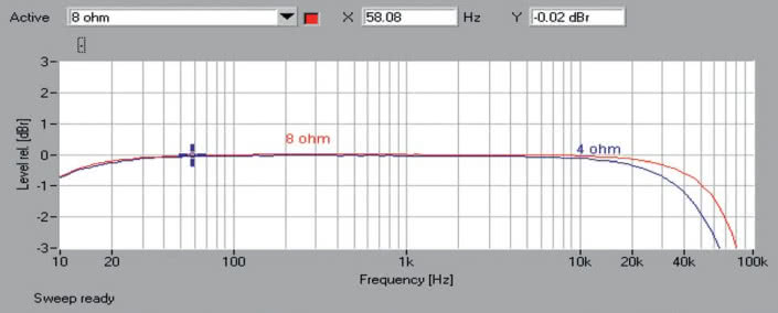

Wzmacniacz Gato Audio można chyba nazwać małym mistrzem wielkiej mocy. Z urządzenia o tak skromnych gabarytach, dzięki układom impulsowym (tak zasilania, jak i stopni wyjściowych) wyciągnięto 248 W przy 8 Ω oraz aż 491 W przy 4 Ω, uzyskując zbliżone wyniki w trybie dwukanałowym. Prawie jeden kW sumarycznej mocy!
Czułość jest niska, dla pełnego wysterowania potrzebne jest napięcie aż 1,4 V. Oznacza to konieczność poruszania się po "dalekich" wychyleniach pokrętła głośności.
Odstęp od szumów, jak to we wzmacniaczu impulsowym, nie zachwyca, wskaźnik S/N wynosi 78 dB, ale dzięki wysokiej mocy dynamika osiąga 101 dB.

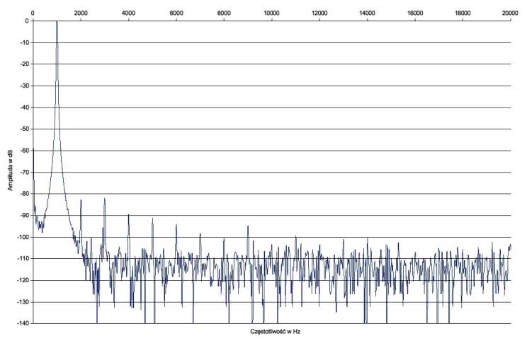

Wzmacniacz wybornie radzi sobie z charakterystyką przenoszenia (rys.1), nie ujawniając żadnego wpływu filtrów wyjściowych. Dla 8 Ω spadek -3 dB wyznaczymy przy 80 kHz, dla 4 Ω – przy 63 kHz. W spektrum harmonicznych (rys. 2) widać parzyste i nieparzyste, jednak nie licząc drugiej przy -83 dB oraz trzeciej przy -82 dB, pozostałe nie przekraczają granicy -90 dB.

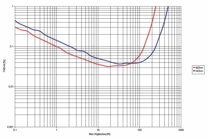

Zniekształcenia THD+N (rys. 3) są niższe od 0,1 % już dla mocy wyjściowej powyżej 1 W przy 8 Ω i 2 W przy 4 Ω, jednocześnie wzmacniacz wchodzi bardzo łagodnie w obszar przesterowania.
