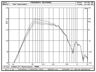

Za pomocą wkręcanej zwory możemy wybierać między pozycjami "cut", "flat" i "lift". Różnice w poziomach (dokładne pomiary na stronie laboratorium) wynoszą ok. 1-2dB. Gniazd przyłączeniowych nie żałowano - mamy wysokiej klasy elementy WBT, w ilości aż trzech par. Może to szczera zachęta do tri-wiringu, a może tylko kolejny sposób na wskazanie klientowi, iż ma do czynienia z produktem wykonanym aaabsolutnie...

Przy wyznaczaniu charakterystyki przetwarzania (rys. 2) uwzględniono poziom basu dla pozycji "flat". Jej przebieg jest dobrze zrównoważony, chociaż KEF-owi zdarzało się już uzyskiwać lepszą liniowość - temu przecież głównie służą tak bardzo rozbudowane filtry. Tym razem widzimy lekko podniesiony poziom wysokich tonów - począwszy od 2,5kHz, znajduje się on ok. 2dB powyżej poziomu średnich. Sama średnica (zakres 200Hz-2kHz) prowadzona jest bardzo równo, z odchyłką +/-1dB. Poniżej 200Hz charakterystyka lekko się unosi (jeszcze bardziej dla pozycji "lift", nieco mniej dla "cut"), aby poniżej 60Hz już szybko spadać. Na górnym skraju pasma widzimy lokalne wzmocnienie przy 15kHz.

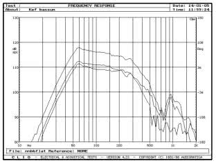

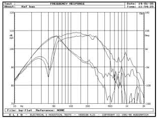

Czytelna analiza pracy sekcji niskotonowej wymagała aż trzech rysunków. Na rys. 3a pokazano niezależne charakterystyki ciśnień z obydwu głośników i z obydwu otworów, dla pozycji "flat". Widać dostrojenie obydwu komór do podobnej częstotliwości rezonansowej - ok. 40Hz. Strojenie jest dość wysokie, ale praca otworów bardzo skuteczna - wierzchołki ich charakterystyk leżą na poziomie najwyższej efektywności głośników z zakresu 100-200Hz. Widać też jednak różnicę w poziomach między samymi głośnikami, interesujące jest rozejście się ich charakterystyk powyżej 300Hz - wskazujące na to, że dolny głośnik jest filtrowany wcześniej niż górny. Okazuje się, że Reference 203 nie jest układem czterodrożnym, ale czteroipółdrożnym!
Rys. 3b pokazuje charakterystyki wypadkowe - czyli komputerowe złożenie obydwu par charakterystyk głośnik - otwór, i ostateczną charakterystykę wypadkową całego systemu niskotonowego (wciąż dla pozycji "flat"). Wreszcie rys. 3c ujawnia różnicę między charakterystykami (wypadkowymi całego systemu) przy różnych pozycjach regulatora niskich tonów. W stosunku do pozycji "flat", pozycja "lift" daje ok. 2-dB wzmocnienie w szerokim zakresie 30-200Hz, a pozycja "cut" obniża poziom o 1dB. Zawsze spadek -6dB (względem poziomu przy 100Hz) odnotujemy przy 40Hz - dokładnie według danych producenta.

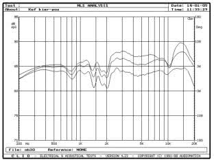

Rys. 4 rzuca nowe światło na zauważone wcześniej zjawisko wyeksponowania wysokich tonów. Dotyczyło ono pomiaru na osi głównej, podczas gdy na osiach 15° i 30° poziom się obniża, lepiej wyrównując z poziomem średnich częstotliwości. W tym jeszcze nie ma nic nadzwyczajnego. Ustawianie na osi innej niż główna niemal zawsze prowadzi bowiem do znacznego pogorszenia sytuacji w najwyższej oktawie, gdzie głośniki wysokotonowe najbardziej zawężają swoje charakterystyki kierunkowe. Szczególnie dobrze jest to widoczne na przykładzie testowanej obok Cabasse Bahii. Ale zastosowanie miniaturowego głośnika superwysokotonowego w Reference 203 pozwoliło zminimalizować te straty.
Dzięki temu pod kątem 15°, a nawet 30° uzyskujemy obniżony poziom, ale i bardzo dobrą liniowość wysokich tonów aż do 15kHz, a spadek powyżej wcale nie jest większy, niż na osi głównej. Ustawienie Reference 203 nie dokładnie w kierunku miejsca odsłuchowego, ale z osiami pod kątem 15°-30°, zaowocuje bardzo dobrą równowagą tonalną.
