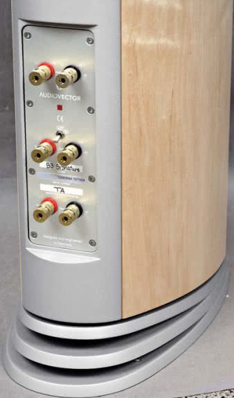

Uruchomienie Audiovector M3 Signature nie poszło łatwo, ale w dużej mierze sam sobie byłem winien. Na potrójnym terminalu nie było założonych zwór i nie zauważyłem, aby zostały dołączone luzem - co czasami się zdarza, ale są też sytuacje, w których dostarczane do testu kolumny "demonstracyjne" są ich w ogóle pozbawione. I trzeba sobie wtedy radzić, a w przypadku M3 było to wyjątkowo trudne. Kląłem, rzeźbiąc linki z przewodów, obiecując sobie wzięcie odwetu przy pisaniu testu odsłuchowego… Po wszystkim okazało się jednak, że zwory były - w niepozornej białej kopercie, więc poniechałem zemsty. I tak bym ich nie skrzywdził…

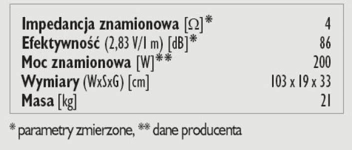

Parametry
AUDIOVECTOR M3 Signature
Produkowany Tak
Moc wzmacniacza [W] 200
Wymiary [cm] 103 x 19 x 33
Rodzaj głośników W
Efektywność [dB] 86
Impedancja (Ω) 4

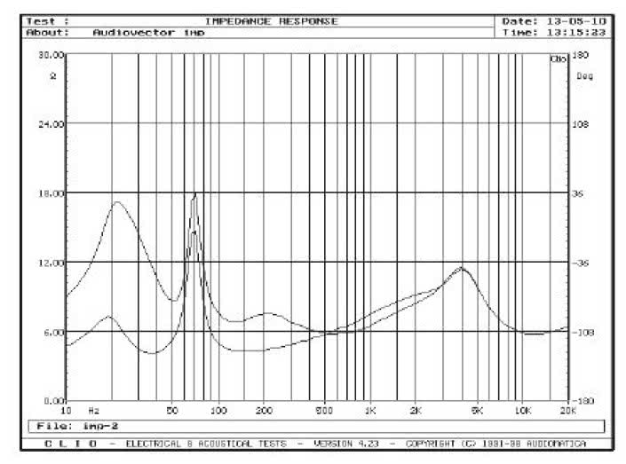

Działanie przełącznika systemu ARA jest bardzo radykalne. Zmienia diametralnie nie tylko kształt charakterystyki przenoszenia, lecz i impedancji. Od niej zacznijmy, a w zasadzie od dwóch charakterystyk impedancji, przedstawionych na jednym rysunku. Charakterystyka podstawowa ma znacznie niższy poziom w zakresie niskotonowym, z minimami przy 38 Hz i 150 Hz na poziomie ok. 4 omów - nie jest to sytuacja przekraczająca wydolność zdecydowanej większości wzmacniaczy, ale na tej podstawie trzeba stwierdzić, że M3 Signature to konstrukcja znamionowo 4-omowa, wbrew podawanej przez producenta nominalnej wartości 8 omów; tę można by uznać przy włączonej funkcji ARA, wówczas przy 140 Hz mamy minimum o wartości ok. 7 omów (spadek delikatnie poniżej 6 omów przy 500-600 Hz nie ma już wielkiego znaczenia).
Widać też, że w zakresie niskotonowym zmienia się pozycja minimum między dwoma wierzchołkami, wskazująca na dostrojenie bas-refleksu - w pierwszej (wyjściowej) pozycji widzimy ją przy wspomnianych 38 Hz, w drugiej - przy 50 Hz. Wszystko wskazuje na to, że działanie przełącznika polega głównie, a może nawet tylko, na odłączeniu dolnego głośnika (niskotonowego), a więc zredukowaniu układu dwuipółdrożnego do dwudrożnego, bez wprowadzania zmian w sposobie filtrowania i zestrojenia poszczególnych głośników.

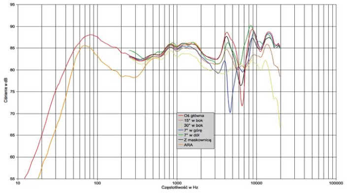

Układ w takiej formie, jaka przybyła do testu, nie zawiera więc (prawdopodobnie) żadnych dodatkowych elementów elektrycznych. Jak widać na charakterystyce przetwarzania, w ten najprostszy z możliwych sposobów obniżony zostaje poziom w zakresie niskotonowym, o ok. 7-8 dB poniżej 40 Hz, o ok. 4-5 dB w zakresie 100-300 Hz, relatywnie najmniej w okolicach szczytu przy 70 Hz - tam tylko o 2-3 dB. Zmiana jest tak poważna, że przyniesie korzyści dopiero w bardzo ekstremalnych warunkach, w których bas wzbudza się wyjątkowo uciążliwie.
Mając do wyboru dwie charakterystyki M3 Signature, za lepiej zrównoważoną, "normalniejszą" uznaliśmy oczywiście tę z wyższym poziomem basu, i dla takiej opcji wykonaliśmy cały zestaw pomiarów (dla różnych kątów). Spadek -6 dB (względem średniego poziomu, który wynosi 86 dB) pojawia się wówczas przy 39 Hz. Zakres wysokotonowy jest mocno poszarpany, chociaż nie musi to być dla brzmienia tak niebezpieczne, na jakie wygląda; najgłębszą zapadłość widać na osi -7O (w dół) przy 4,7 kHz, ale jest ona bardzo wąska; na osi głównej jeszcze węższą widać przy 6,5 kHz, a towarzyszy jej pewnie bardziej słyszalne wzmocnienie przy 4 kHz; z kolei na osi +7O (w górę) mamy najwyższy szczyt przy 8 kHz, itd. Na tym tle nierównomierności wprowadzane przez maskownicę nie wydają się groźne. Średni poziom (na osi głównej) w zakresie wysokich tonów nie jest wyraźnie wyższy niż w zakresie średnio-wysokotonowym; na osi 15O jest on już zauważalnie niższy, więc najlepiej skierować kolumny prosto na miejsce odsłuchowe, ewentualnie pozostawić tylko bardzo lekko "niedokręcone".
