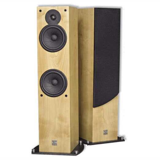

Obudowa Giulii jest prosta, ale takie wykonanie – ze wszystkimi ściankami gładkimi od krawędzi do krawędzi – wcale nie najłatwiejsze. Oczywiście w tej cenie wchodzi w grę tylko naturalny fornir.
Obudowa Giulii jest prosta, ale takie wykonanie - ze wszystkimi ściankami gładkimi od krawędzi do krawędzi - wcale nie najłatwiejsze. Oczywiście w tej cenie wchodzi

Xavian Giulia ma wielkość standardową jak na układ dwuipółdrożny z parą 18-cm, wysokość niecałego metra, szerokość nieco ponad 20 cm i jak na współczesne zwyczaje - umiarkowaną głębokość niecałych 30 cm. Za to masa jest całkiem słuszna – 27,5 kg, czyli wyraźnie większa niż S3 Signature Audiovectora, który optycznie większy i bardziej efektowny nie ma tak solidnej obudowy jak Xavian Giulia.
Są w niej dwie pełne przegrody i do tego jeszcze dwa wieńce, a cokół jest ciężki i ma szeroko rozstawione kolce. Co więcej, obudowę można jeszcze bardziej dociążyć i ustabilizować, bowiem w jej dolnej części wydzielono komorę balastową (tutaj pojawia się pierwsza z pełnych przegród), którą można zasypać piaskiem poprzez otwór w dolnej ściance skrzyni, zaślepiany przykręcanym cokołem. Oczywiście nie musimy tego robić, tak jak i nie musimy wkręcać kolców.

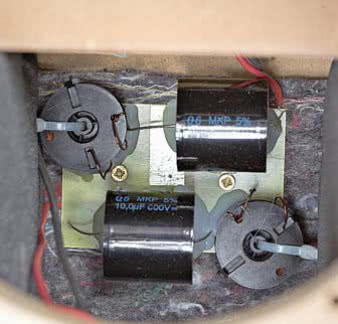

Firma daje nam jednak pełen zestaw audiofilskich opcji "instalacyjnych"… prawie pełen, bo gniazdo przyłączeniowe jest pojedyncze i żadne eksperymenty z bi-wiringiem nie są możliwe; nie należy tego jednak odczytywać jako kompromis, ale deklarację określonego poglądu, reprezentowanego przez znaczną grupę producentów.
Druga przegroda dzieli akustycznie czynną część obudowy na dwie komory o podobnej objętości, oddzielne dla każdego głośnika. I teraz uwaga!– obydwie te komory są zamknięte, więc cała konstrukcja jest rzadko spotykanym układem z obudową zamkniętą.
To kolejny przyczynek do "klasyczności" Xaviana Giulii i spory atut, gdy weźmie się pod uwagę, że rozpowszechnienie bas-refleksu czyni z kolumn zamkniętych rarytasy.

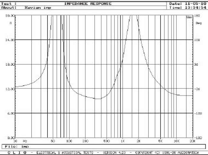

Po występie kolumn znamionowo 4-omowych, z minimami w zakresie niskotonowym między 3 a 4 omy, pojawia się konstrukcja skrajnie odmienna. Nawet nie 8-omowa (chociaż tak jest przedstawiana przez producenta), ale o jeszcze wyższej impedancji znamionowej, o ile zgodzimy się przyjąć za standard 12 omów. Nawet minimum występujące - w dodatku nie tak nisko, bo przy 300 Hz - ma wartość powyżej 8 omów, mianowicie ok. 9,5 oma.
To ciekawe zarówno z użytkowego, jak i konstrukcyjnego punktu widzenia. Najpierw o tym pierwszym. Kolumna o tak wysokiej impedancji z pewnością nie stworzy najmniejszego zagrożenia dla żadnego wzmacniacza, nie będzie wyciągać prądu, ale z tego powodu nie będzie też wykorzystywać pełnego potencjału większości wzmacniaczy, może poza niektórymi wzmacniaczami lampowymi. Ma to swoje odbicie w zmierzonej czułości - przy napięciu 2,83 V mamy (w odległości 1 m) charakterystykę ciśnienia akustycznego na poziomie ok. 82 dB.
Trzeba jednak podkreślić, że czysto energetyczna efektywność wcale nie jest tak niska, bo przy 12-omowej konstrukcji, dla dostarczenia normatywnej mocy 1 W, należałoby przyłożyć nieco wyższe napięcie. Zatem klasyczna 1-watowa efektywność jest o 1-2 dB wyższa; z kolei podczas badania kolumn 4-omowych napięciem 2,83 V dostarczaliśmy do nich 2 W, a nie 1 W, i otrzymywaliśmy wówczas zwykle (w tym teście) 86 dB; 1-watowa efektywność jest u nich jednak o 3 dB niższa...Wychodzi na to, że sprawność energetyczna wszystkich konstrukcji jest podobna. Różnica polega na tym, że Xavian Giulia oszczędza wzmacniacze, nie pozwalając wysoką impedancją większości z nich rozwinąć skrzydeł, co często interpretuje się jako "łatwe obciążenie". A łatwe obciążenie nie wymaga mocnego wzmacniacza... i nieporozumienie gotowe. Aby w pełni wysterować Giulię, której moc znamionową można oszacować (na podstawie zastosowanych głośników) na 150 W, potrzebny będzie wzmacniacz dający taką właśnie moc przy 12 omach, co w praktyce oznacza wzmacniacz nominowany jako ok. 200 W przy 8 omach.
Oczywiście można stwierdzić, że nie potrzebujemy takiej mocy, bo nie słuchamy głośno... i tak dorabiać teorię do praktyki. O ile impedancje z minimami poniżej 3 omów mogą budzić obawy, to już minima 3-4-omowe w większości przypadków niczym nie grożą, a dają możliwość wyciągnięcia większej mocy; bojaźliwym użytkownikom ze słabowitymi wzmacniaczami można polecać kolumny 6-, 8-omowe (z minimami na poziomie 5-6 omów), jednak propozycja Xaviana jest już ekstremalna i znajdzie najlepsze zastosowanie w szczególnych sytuacjach - przede wszystkim w połączeniu ze wzmacniaczami lampowymi, nie zwiększającymi mocy przy niskich impedancjach, lub - co trochę paradoksalne - w połączeniu ze wzmacniaczami bardzo wysokiej mocy, które już przy 12 omach sporo potrafią. Albo z amplitunerami...
Gama zastosowań jest więc w sumie całkiem spora. Aby osiągnąć taki rezultat, konstruktor połączył dwa 8-omowe Scan-Speaki w nietypowy sposób - nie równolegle, jak to ma zwykle miejsce, ale szeregowo, na co wskazuje poziom impedancji przy 20 Hz - powyżej 12 omów (dwie cewki o rezystancjach 5,5 oma plus rezystancja cewek filtrów); przy 300 Hz poziom spada, mimo indukcyjności cewek, prawdopodobnie na skutek wpływu dużej pojemności równoległej w filtrze głośnika niskotonowego (głośniki pracują w układzie dwuipółdrożnym, a nie dwudrożnym). Układ jest też nietypowy pod tym względem - filtry szeregowe stosuje się bardzo rzadko. Tylko konstruktor wie, dlaczego nie wykorzystał 16-omowych wersji 18-cm Revelatorów, dzięki którym mógłby uzyskać regularną 8-omową impedancję przy zastosowaniu klasycznej topologii filtrów.
Pojedynczy (bardzo wysoki) wierzchołek impedancji w zakresie niskich częstotliwości (przy 60 Hz) wskazuje na zastosowanie obudowy zamkniętej; przechodząc do charakterystyki przetwarzania, widzimy więc dość wczesny, zaczynający się niedaleko poniżej 100 Hz spadek, ale znacznie łagodniejszy (12 dB/okt.) aż do samego końca niż z obudowy bas-refleks. Daje to jednak nadzieję na obecność niskiego basu w pomieszczeniu (podnoszącym poziom w zakresie niskich częstotliwości) i ma związek z lepszymi właściwościami impulsowymi, z których znana jest obudowa zamknięta. Ale również odliczając -6 dB od średniego poziomu wcale nie jest słabo - odczytujemy 42 Hz.

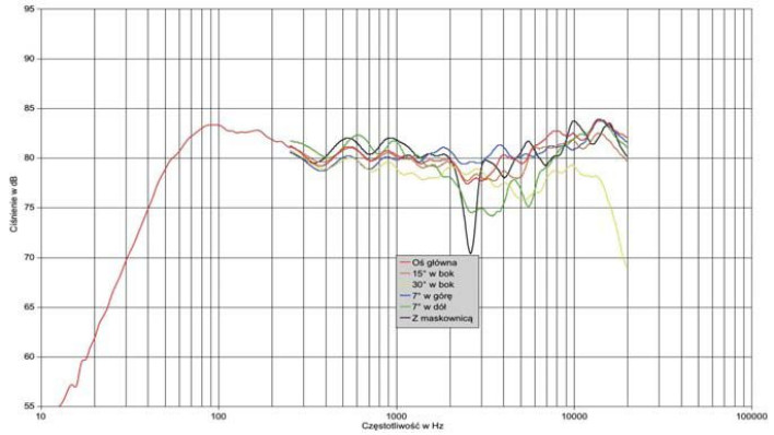

Spadek -3 dB względem wierzchołka basu mamy przy 60 Hz, co wraz z pozycją rezonansu (impedancja) przy tej częstotliwości mówi nam o ustaleniu dobroci w okolicach klasycznej wartości 0,71. Jednak wciąż nie jest to największą (zmierzoną) zaletą Giulii. Producent deklaruje pasmo 45 Hz -32 kHz w polu +/- 3 dB, i chociaż nie możemy potwierdzić osiągnięcia górnej częstotliwości granicznej (nie wydaje się ona jednak nierealistycznie optymistyczna), to w zmierzonym zakresie do 20 kHz obietnica została spełniona na osi głównej, a na osi +7O (w górę) jest nawet lepiej - charakterystyka utrzymuje się w granicach +/-2 dB, a w zakresie średniotonowym można nawet zmieścić się w +/- 1,5 dB.
Również na osi 15O (w poziomie) jest wyśmienicie, prawie bez strat w zakresie wysokotonowym. Nieco słabiej jest pod kątem -7O (w dół), pojawia się osłabienie w zakresie 2-6 kHz, nie należy więc siadać zbyt nisko ani bawić się w pochylanie kolumny gwoli "wyrównania czasowego" - ta konstrukcja została doskonale zestrojona do ustawienia pionowego. Pod kątem 30O (w poziomie) obniżenie poziomu w zakresie wysokotonowym wydaje się już zbyt duże, zatem nie można ustawiać tych kolumn równolegle, ale trzeba dokręcić je w stronę miejsca odsłuchowego, chociaż niekoniecznie dokładnie "wycelować". Maskownica wprowadza główną wąskopasmową zapadłość przy 2,7 kHz i lżejsze zafalowania powyżej tej wartości.
