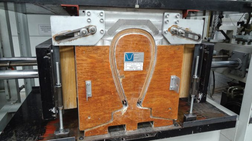

Wielka prasa, na której są "wyciskane" wielkie płaty sklejki, formowane w niemal gotowe kształty obudów serii 800.

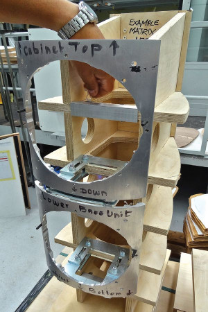

Wewnętrzna struktura wzmacniająca obudowę, czyli Matrix w najnowszej wersji D3 dla modeli 803, 802 i 800, składa się z dwóch zasadniczych sekcji: tylnej, wykonanej ze sklejki, i przykręconej do niej przedniej (z metalu), do której są mocowane głośniki.

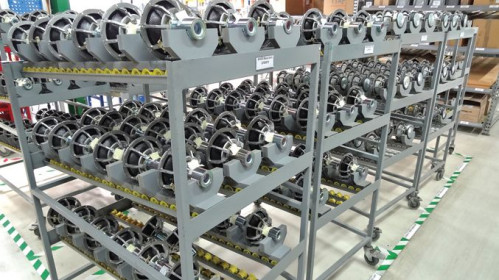

Przygotowane do montażu głośniki niskotonowe (na pierwszym planie) i nisko-średniotonowe (na trzecim i czwartym wózku) zostały wyprodukowane w innej fabryce B&W.

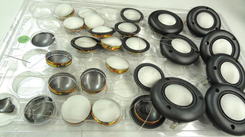

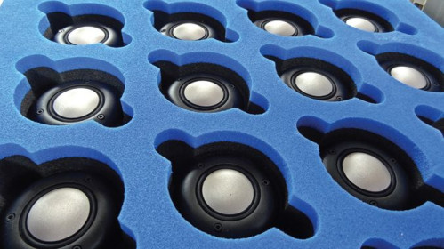

Ze względu na wyjątkowy reżim technologiczny, konieczny przy składaniu przetworników wysokotonowych z kopułkami diamentowymi, lokalnego dostawcę samych kopułek, a także niewiele miejsca, jakie jest do tego potrzebne, tę część produkcji przetworników zatrzymano w Worthing.
Uszkodzone diamentowe kopułki – można było wziąć do ręki i się przekonać, jak bardzo są kruche…

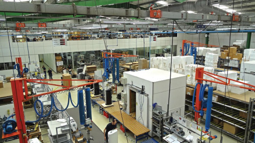

Bardzo dobre wrażenie robi też czystość, porządek, organizacja, wyposażenie; doskonale widać, że to rezultat wielu lat doświadczeń, dużych inwestycji i profesjonalizmu. To nie jest ani trochę garażowa robota, chociaż widać bardzo dużo czynności manualnych; z jednej strony najnowocześniejsze maszyny i materiały, a z drugiej – bystre oczy i wprawne ręce. Wiosną odwiedziłem fabrykę Rolls-Royce`a - w tej samej okolicy - i przy zachowaniu proporcji (fabryka RR jest jednak większa, z zewnątrz piękna i postawiona w szczerym polu, a nie w przemysłowej dzielnicy) wyglądało to podobnie. Kultura techniczna.
Już poprzednio jednym z powodów konieczności utrzymywania dużej fabryki, rozłożenia produkcji na dużej powierzchni, było prowadzenie w tym samym miejscu zarówno końcowego montażu wszystkich elementów, jak i wytwarzanie samych obudów - zwłaszcza to drugie zajmuje dużą powierzchnię i angażuje ludzi. Wiele lat temu, gdy produkcja całej oferty B&W była ulokowana w Worthing, fabryka miała specjalizację bardziej "głośnikową", podczas gdy obudowy były dostarczane z zewnątrz.

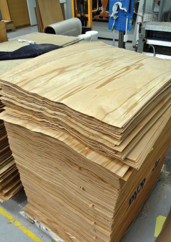

Obłogi, które skleja się i kształtuje na prasach, tworząc wielowarstwowe sklejki o żądanym kształcie.

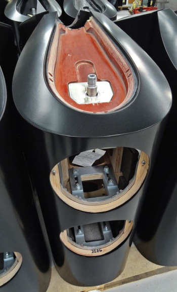

(Prawie) wszystko, co ważne w nowym projekcie obudów dla modeli 803, 802 i 800 widać na tym zdjęciu. Wewnątrz obudowy, w jej przedniej części, umieszczono (przykręcony do głębiej ulokowanych wzmocnień ze sklejki) metalowy szkielet, do którego są mocowane głośniki. Zewnętrzny kształt obudowy jest określony przez wygięcie jednego płata sklejki, tworzącego front i boki, oraz wyprofilowanie górnej ścianki.

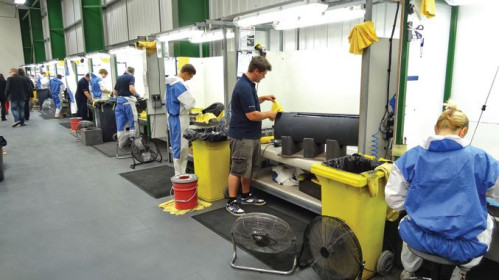

Dzisiaj fabryka w Worthing jest w większym stopniu stolarnią, a jeszcze bardziej - lakiernią. Końcowy montaż, kontrola jakości, a także magazynowanie też się odbywa tutaj. Produkcja przetworników jest trochę rozproszona, zgodnie z możliwościami różnych miejsc, którymi B&W dysponuje w Anglii i Chinach. Na przykład głośniki niskotonowe są montowane we własnej fabryce w Chinach, ale cewki do nich są nawijane w Worthing i tutaj przyklejane do resorów, które z kolei są kupowane prawdopodobnie od niemieckiego specjalisty (podobnie jak elementy zwrotnic).
Od lewej: Obudowy modeli 802 D3 i 803 D3 mają mocno zaokrąglone fronty, stąd głośniki niskotonowe zostały wysunięte na metalowych cylindrach przymocowanych do wewnętrznego, również metalowego szkieletu; Zamiast Kevlaru plecionka Continuum, diamentowa kopułka wciąż ta sama. Przygotowano dwie różnej wielkości "głowy" (i różnej wielkości głośniki średniotonowe) - mniejszą dla 803 D3, większą dla 802 D3, dzięki czemu obydwie konstrukcje prezentują się proporcjonalnie.

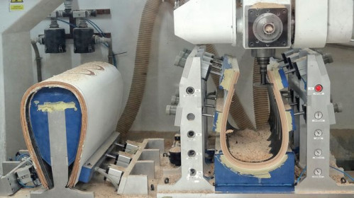

Wszystkie otwory i podcięcia w zewnętrznej "skorupie", wcześniej ukształtowanej na prasie, są wykonywane na maszynach CNC.

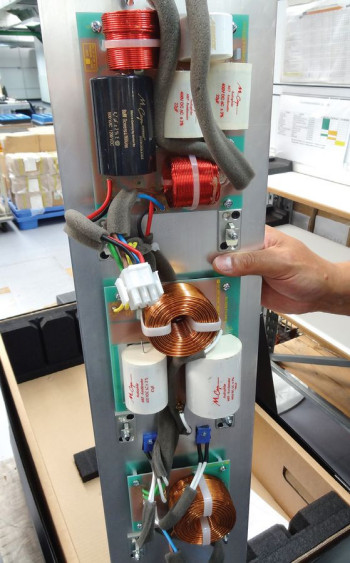

Zwrotnica modelu 802 D3, podzielona na trzy płytki (górna to filtry średniotonowego i wysokotonowego, środkowa i dolna to filtr sekcji niskotonowej), jest przykręcona do aluminiowego panelu - tylnej ścianki obudowy, oczywiście od wewnętrznej strony. Wyłącznie cewki powietrzne, wyłącznie kondensatory polipropylenowe, a niektóre z nich bardzo kosztowne.
Produkcja samych przetworników została w dużej części wyprowadzona do innych fabryk, więc w Worthing pojawiła się duża powierzchnia, zajęta teraz przez stanowiska do lakierowania i polerowania.

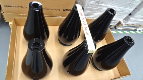

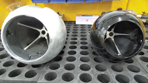

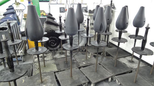

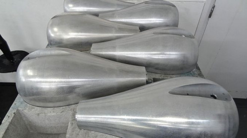

Średniotonowe "głowy", wcześniej wykonane z Marlanu, są teraz odlewane z aluminium. Tutaj już oczyszczone i przygotowane do lakierowania.
Jasnoszare głowy są przeznaczone do połączenia z główną obudową w kolorze białym.

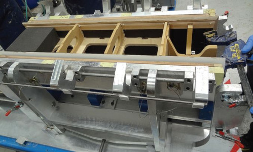

Obudowa 804 jest bardziej konwencjonalna, bez aluminiowej sekcji w strukturze Matrix; tylko wzmocnienie pionowe wykonano ze sklejki, a pozostałe - podobnie jak wcześniej wszystkie - z mdf-u.
Obudowa 804 podczas sklejania za pomocą "szczęk" leży frontem do góry.
To starsza wersja narzędzia do sklejania "804-ek", dokładnie dopasowana do ich kształtu.

Zewnętrzne wykończenie obudów tego nie zdradza, ale ich przednie części, w obszarze mocowania głośników niskotonowych, w konstrukcjach 802 D3 i 803 D3 zostały wykonane z aluminium i przykręcone do wewnętrznych wzmocnień właściwych obudów, wykonanych ze sklejki. Taka kombinacja, wraz ze skomplikowanymi kształtami, wymusza nadzwyczajną precyzję pasowania wszystkich elementów.

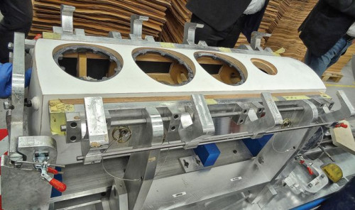

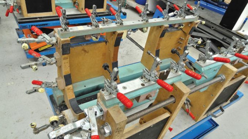

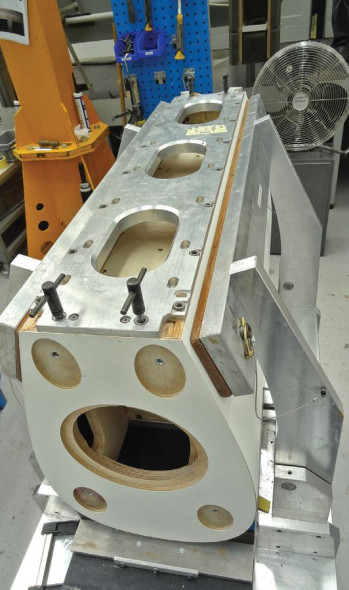

Obudowa 803 D3, z powodu "odwróconego" wygięcia zewnętrznej skorupy, w trakcie sklejania za pomocą "szczęk" leży frontem do dołu. Metalowa płyta z otworami nie jest tylną ścianką obudowy, ale narzędziem precyzyjnie ustalającym pozycje ścianek zbiegających się z tyłu.
To nie chomąto dla konia ani inny przedmiot, z którym codzienny i bliski kontakt ma człowiek, lecz górna ścianka "802-ki", z obydwu stron wyfrezowana w skomplikowany sposób.

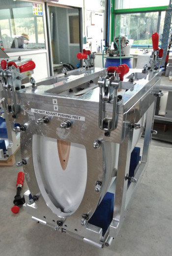

Obudowy 805 D3 są sklejane w stworzonych specjalnie dla nich "klatkach". "Do not adjust pushing feet" - w wolnym tłumaczeniu: "Nie dopychać nogami".

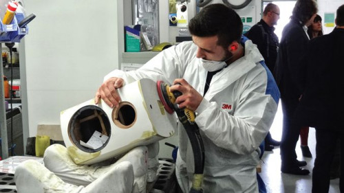

To jeszcze nie polerowanie, ale szlifowanie - po złożeniu obudowy, przed jej lakierowaniem.

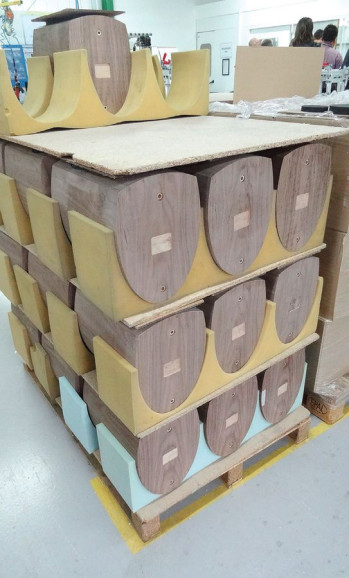

Obudowy "805-tek" oklejone fornirem orzechowym, a więc przygotowane do barwienia na "rosenut"; wersji w naturalnym orzechu nie ma w ofercie, a przecież tak łatwo można ją przygotować…

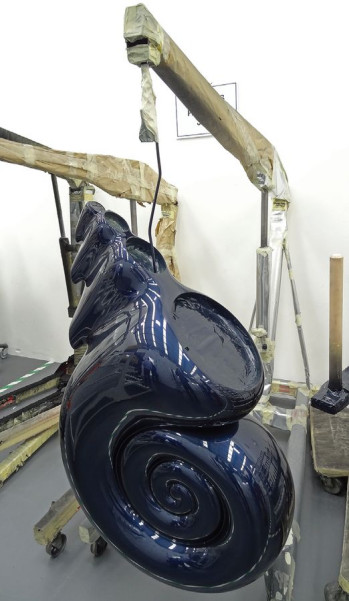

Ten Nautilus nie skończył marnie, tylko zawisł na czas lakierowania – wyjdzie z tych opresji jeszcze piękniejszy.
Również w przypadku Nautilusa wykonanie i wykończenie obudowy jest najbardziej pracochłonnym etapem produkcji.

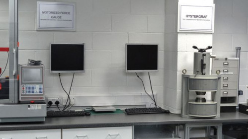

Większość zaawansowanej aparatury pomiarowej zainstalowano w ośrodku R&D w Steying...
...ale i w samej fabryce w Worthing jej nie brakuje, jest tutaj potrzebna do kontroli jakości i namierzania problemów.

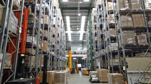

Regały wielkiego magazynu są już po sufi t zapełnione gotowymi do wysyłki paletami z nowymi "800-tkami".
