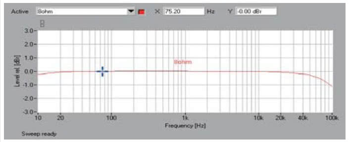

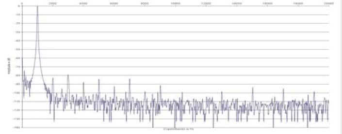

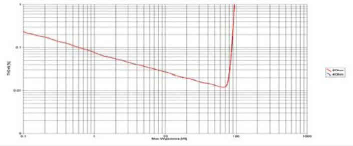

Amplitunery Harmana zwykle nie szalały z mocą wyjściową w stereo, choć dobry zasilacz pozwalał zawsze uzyskać dobre wyniki w trybie wielokanałowym. Podobny scenariusz obserwujemy przy okazji AVR255. Podczas gdy konkurenci z mocą pojedynczej wysterowanej końcówki idą daleko powyżej 100 W, AVR255 oferuje "zaledwie" 95 W. Ale spadek w stereo jest bardzo niewielki - mamy 2 x 92 W, a 5 x 66 W przy obciążeniu pięciu kanałów wygląda podobnie jak u większości konkurentów. Szumy w nowoczesnych amplitunerach generalnie nie chcą ustępować (spiętrzenie układów), S/N osiąga tutaj 83 dB, dynamika nie jest tym razem mocno forsowana (relatywnie słaba pojedyncza końcówka), ale przynajmniej przekracza psychologiczną barierę 100 dB. Do pasma przenoszenia (rys.1) nie można mieć najmniejszych zarzutów, spadki na jego skrajach to zaledwie -0,2 dB przy 10 Hz oraz -1,1 dB przy 100 kHz. Przewagę nieparzystych widać w spektrum z rys.2, trzecia, piąta oraz siódma leżą powyżej -90 dB, w zakresie tym widać także parzyste drugą oraz czwartą. Na rys.3 widzimy, że THD+N < 0,1% dostępne jest od ok. 1W do 84 W.
