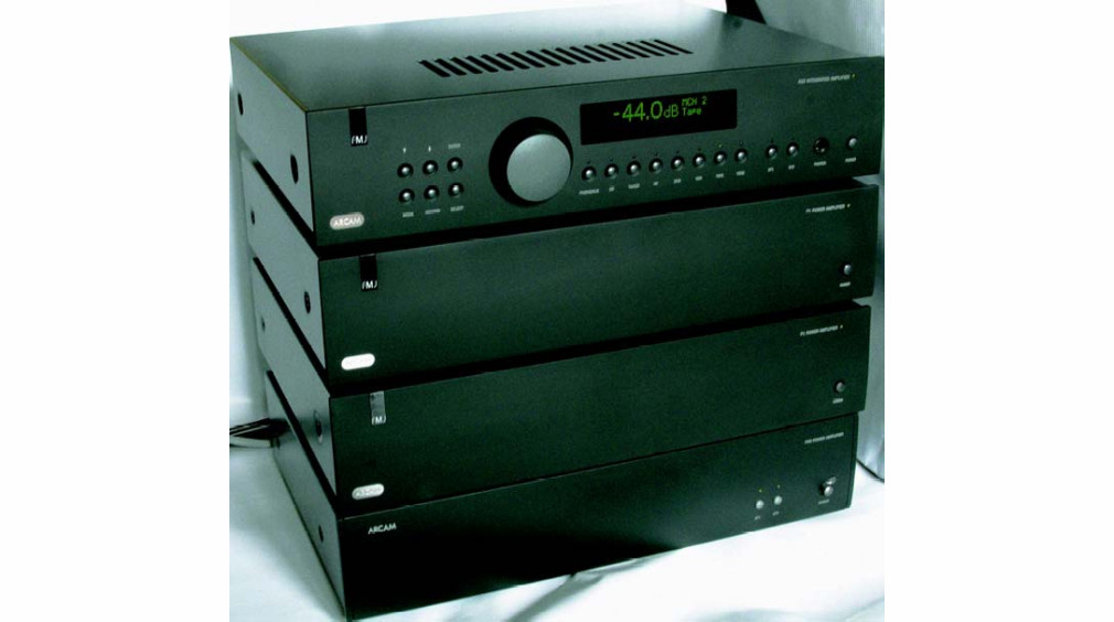

Oto system, który chciałbym mieć (lub mógłbym chcieć mieć): podstawą jest wzmacniacz zintegrowany Arcam FMJ A32 z serii FMJ (może to być jednak także wzmacniacz A90 DiVA). Dokupujemy do niego odtwarzacz CD... i jest stereofoniczny komplecik.
Można jednak już na początku pomyśleć o kupieniu, zamiast CD36, odtwarzacza DVD-A FMJ DV29: to znakomite urządzenie, które odtwarza krążki CD tylko o włos gorzej, a poza tym odtworzy stereofoniczne i wielokanałowe płyty DVD-A oraz filmy z wielokanałowym dźwiękiem Dolby Digital i DTS. Posiada wyjście HDMI i progressive scan, więc nadaje się do naprawdę dobrego kina.
Ale trochę wybiegam w przyszłość. Niezależnie bowiem od tego, jaki odtwarzacz wybierzemy, następnym krokiem może być dokupienie przedwzmacniacza gramofonowego. Mamy więc podstawowy system cyfrowo-analogowy i po jakimś czasie stwierdzamy, że chociaż jest super (więc o co mi chodzi?), to może być super-super.
Logicznym rozwinięciem takiego systemu (a właściwie każdego) jest dokupienie stereofonicznej końcówki mocy i zasilenie kolumn w bi-ampingu. Można więc do Arcama FMJ A32 dokupić wzmacniacz P35. Myślę jednak, że warto od razu pójść na całość i kupić monobloki P1, potężne, monofoniczne wzmacniacze będące szczytem wiedzy inżynierskiej Arcama.
Najczęściej taką dodatkową, znacznie mocniejszą końcówką zasila się sekcję niskotonową, nie tylko zwiększając zapas mocy w tym zakresie, ale i odciążając w ten sposób końcówkę wbudowaną do integry, która teraz będzie pracowała już tylko w wyższym zakresie pasma.
Tylko w bardzo rzadkich sytuacjach, gdy pozwala na to konstrukcja kolumn, można zastosować tri-amping, jednak dalsza rozbudowa sekcji wzmacniaczy jest na pewno możliwa - tyle że w innym kierunku.
Do A32 można bowiem dokupić opcjonalną płytkę wielokanałowego przedwzmacniacza 7.1. Montujemy ją w miejsce zaślepki i otrzymujemy dodatkowe dwa wejścia (7.1) oraz sześciokanałowe wyjście (dwa kanały mamy w integrze).
Zamontowaliśmy już płytkę preampu wielokanałowego i teraz oczywiście potrzebujemy kolejnych wzmacniaczy. Najprostszym wyborem byłaby trzykanałowa P35, którą jednak znowu zignorujemy, ale tym razem nie na rzecz mocniejszej, ale tańszej amplifikacji - wychodząc z mało eleganckiego, ale praktycznego założenia, że w kanałach "dodatkowych" kina domowego nie potrzebujemy mocy kanałów lewego i prawego. Naprawdę wystarczająca będzie P90 z serii DiVA. Ten wzmacniacz występuje w wersji stereofonicznej, a trzeci kanał montuje się opcjonalnie.
Pod koniec system wygląda więc następująco: w centrum pozostaje integra A32 z wielokanałowym przedwzmacniaczem. Przednie kolumny napędzamy w bi-ampingu (A32+P1), zaś centralny i surroundy za pomocą P90.
Aby grać w pełnym 7.1, trzeba dokupić albo kolejną stereofoniczną końcówkę, albo zrezygnować z bi-ampignu - ale nie tylko; ponieważ wszystkie wysokiej klasy odtwarzacze DVD (w tym DVD-A/SACD) mają wyjścia 5.1, potrzebny byłby jeszcze zewnętrzny dekoder...

Pozostałe sprzęty w systemie:
FMJ P1/DiVA P90 (Wielokanałowe końcówki mocy)

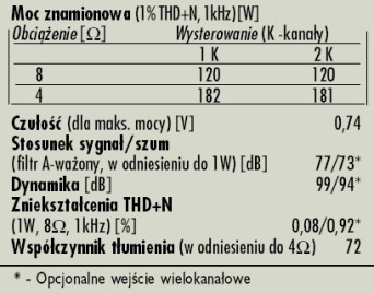

Rodzaj Amplitunery
Ilość końcówek 2
Moc 8 [Ω] (1% THD+N, 1 kHz) [W] 2K 120
Moc 4 [Ω] (1% THD+N, 1 kHz) [W] 2K 182

Przekazana przez dystrybutora wersja Arcama A32 nie była już zwykłą integrą - wbudowane dwie końcówki mocy można w niej zasilić ze zintegrowanego, podstawowego układu wzmacniacza lub za pomocą wejść wielokanałowych. Ponieważ te ostatnie występują jako opcjonalny, wpinany w tor sygnału moduł, postanowiłem sprawdzić także i jego działanie, a w tabelce pojawiły się dodatkowe pomiary oznaczone jako * i wskazujące na użycie wejścia wielokanałowego.
Moc urządzenia jest więcej niż przyzwoita, 120 W na 8Ω i aż 182 W na 4Ω - przy czym nie sprawia Arcamowi różnicy, czy zasilimy jeden czy dwa kanały jednocześnie. Wzmocnienie napięciowe przy stałej pozycji regulatora jest identyczne dla wejścia dwu- i wielokanałowego, wynosi 40,28 V/V (dla 8Ω). Jednak już pozostałe parametry przemawiają na korzyść podstawowych gniazd integry. Odstęp sygnału od szumu to 77 dB dla wejść stereo i 73 dB dla wejść wielokanałowych, dynamika to odpowiednio 99 dB oraz 94 dB. Trzeba jednak zaznaczyć, że nawet dla gniazd stereo powyższe parametry nie są powodem do dumy...

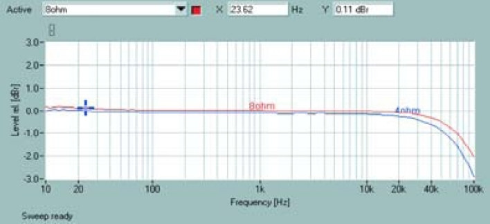

W zakresie wysokich częstotliwości wzmacniacz nieco lepiej radzi sobie na obciążeniu 8Ω, które gwarantuje osiągnięcie punktu 100 kHz przy -2dB. Ale również na 4Ω A32 "mieści się" w granicy -3dB (rys. 1).

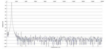

Zniekształcenia harmoniczne (rys. 2) mają bardzo niski poziom, w zasadzie można ograniczyć się do wskazania drugiej i trzeciej przy -93 dB. Kilka dalszych szpilek leży już poniżej -100 dB na tle widocznego szumu.

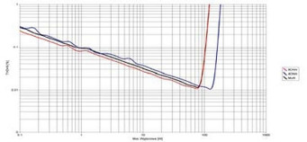

Na wykresie z rys. 3. przedstawiono tym razem aż trzy charakterystyki. Dla 8 omów najkorzystniejszy (THD+N poniżej 0,1%) jest zakres 0,8 W - 104 W, dla 4 omów ten zakres to 1 W - 168 W. Trzecia charakterystyka, oznaczona kolorem czarnym, przedstawia pomiar dla obciążenia 8 omów, w przypadku gdy sygnał podawany jest wejściem wielokanałowym. Już wcześniej nieco gorsze parametry modułu multichannel sygnalizował wskaźnik S/N, który znalazł teraz potwierdzenie w kształcie wykresu THD+N (zawierającego także szum) leżącego powyżej "czerwonego" pomiaru dla wejścia stereo.
Czułość urządzenia jest, jak na wzmacniacz zintegrowany, dość niska, do pełnego wysterowania potrzebny był sygnał o napięciu 0,74 V. (R.Ł.)
