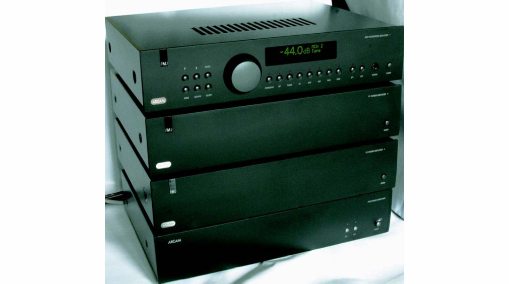

Pod koniec system wygląda więc następująco: w centrum pozostaje integra A32 z wielokanałowym przedwzmacniaczem. Przednie kolumny napędzamy w bi-ampingu (A32+P1), zaś centralny i surroundy za pomocą Arcam Diva P90.
Aby grać w pełnym 7.1, trzeba dokupić albo kolejną stereofoniczną końcówkę, albo zrezygnować z bi-ampignu - ale nie tylko; ponieważ wszystkie wysokiej klasy odtwarzacze DVD (w tym DVD-A/SACD) mają wyjścia 5.1, potrzebny byłby jeszcze zewnętrzny dekoder...

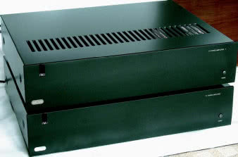

Końcówki mocy P1 to szczytowe osiągnięcie Arcama w dziedzinie amplifikacji sygnału w całej, trwającej już 30 lat historii firmy. Wzmacniacz ma postać monobloku. Jego obudowa jest niemal identyczna, jak w A32, różniąc się jedynie brakiem manipulatorów i innymi przyłączami na tylnej ściance.
Arcam FMJ P1 jest równie ciężki, co integra, ponieważ transformator jest jeszcze większy, a to on stanowi lwią część masy wzmacniacza. Większy jest także radiator (o 1/3), chociaż mamy tyle samo elementów wzmacniających - dwie pary pracujących w push-pullu układów Darlingtona SAP15 (Sankena).
Najwyraźniej jednak pobierana z nich moc ma być znacznie wyższa, ponieważ są od siebie dość znacznie oddalone. Arcam FMJ P1 jest urządzeniem w pełni zbalansowanym, mamy więc obok gniazd RCA także wejście XLR (oraz wyjście, można podłączyć równolegle więcej wzmacniaczy). płynie następnie do układu scalonego SSM2143 buforującego wyjście i pozwalającego na użycie długich interkonektów.
Własne zasilacze ma każda z połówek sygnału - zarówno końcówka, jak i układy sterujące, a nawet układy zabezpieczające. Oprócz oporników dobrymi elementami są także wszechobecne kondensatory polipropylenowe Wimy oraz bipolarne Elna "Red" Cerafine na wejściu.
Wszędzie, gdzie to tylko możliwe, nawet na cewce na wyjściu głośnikowym, przyklejono taką samą substancję tłumiącą, jak w A32. Wzmacniacz posiada podwójne wyjście głośnikowe (do bi-wiringu) oraz podwójne gniazda trigger - wejście i wyjście.

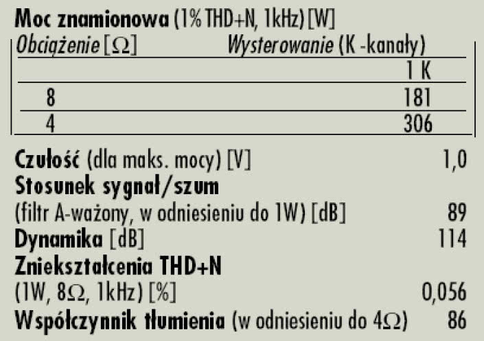

Zadeklarowane przez Arcama 175 W/8 omach i 250 W/4 omach wcale nie były szczytem możliwości dostarczonego egzemplarza P1. Ten niewinnie wyglądający wzmacniacz dysponuje mocą aż 181 W przy 8 omach i 306 W przy 4 omach, potrzebując do tego sygnału sterującego o napięciu dokładnie 1 V. Poziom szumów jest niski (choć jak na monofoniczną końcówkę nie rekordowy), S/N wynosi 89 dB, ale wysoka moc pomogła dynamice poszybować na świetne 114 dB. Współczynnik tłumienia to wysokie 86.

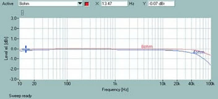

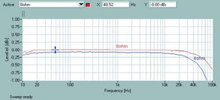

Pasmo przenoszenia P1 (rys. 1.) jest bez zarzutu, przy 100 kHz, dla 8 omów spadek wynosi -0,6 dB, dla 4 omów -1,6 dB, w zakresie niskich tonów wzmacniacz daje sobie doskonale radę niezależnie od impedancji.

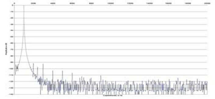

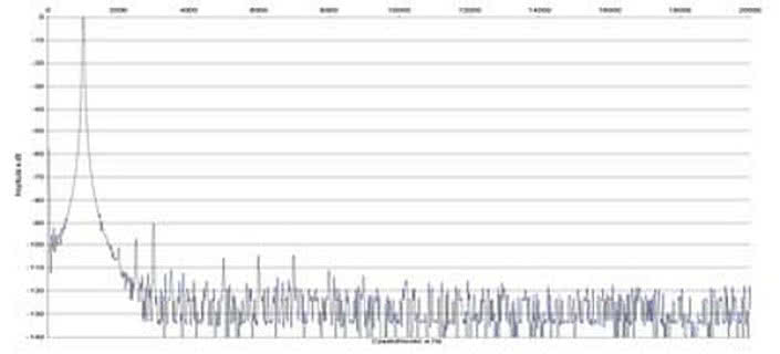

Analiza zniekształceń (rys. 2) ujawnia przede wszystkim obecność trzeciej harmonicznej przy niskich -90 dB. Poniżej tej granicy widać jeszcze piątą i siódmą oraz dwie parzyste, drugą i szóstą.

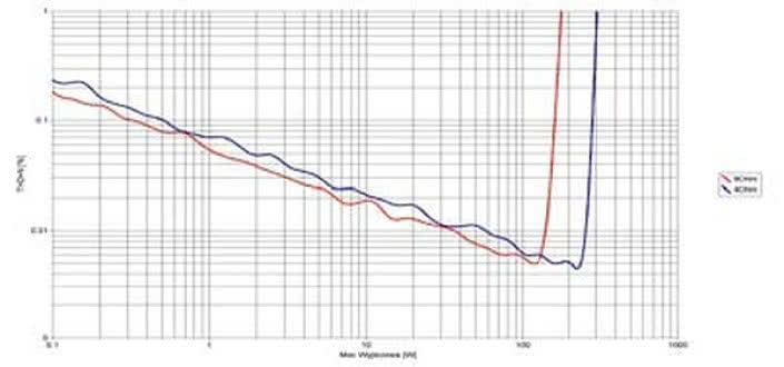

Przedstawione na rys. 3 zniekształcenia są bardzo niskie. Poziom poniżej 0,1% uzyskujemy już od 0,3 W dla 8 omów i od 0,6 W dla 4 omów, utrzymuje się w tym zakresie do 161 W dla 8 omów i 285 W dla 4 omów. Co więcej, można pokusić się nawet o zdefiniowanie szerokich przedziałów mocy ze zniekształceniami niższymi od 0,01%, będą to 37 W - 152 W oraz 58 W - 272 W odpowiednio dla 8 i 4 omów.

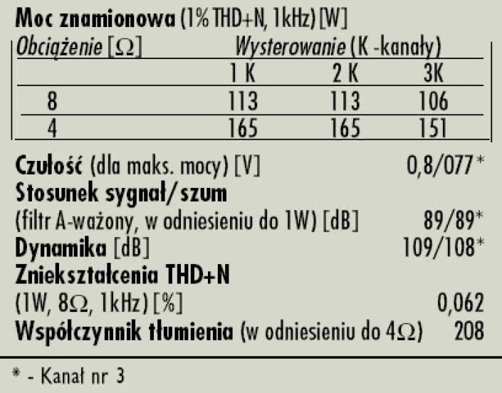

Zacznijmy jednak od głównych torów 1 i 2. Moc dla 8 omów to 113 W, a dla 4 omów aż 165 W, przy czym zasilacz jest na tyle wydajny, aby utrzymać ten wynik także w trybie stereofonicznym. Trzeci kanał dysponuje minimalnie niższą mocą, 106 W przy 8 omach oraz 151 W przy 4 omach.
Różnice są jeszcze mniejsze w przypadku pozostałych parametrów, czułość to 0,8 V (kanał nr 3 potrzebuje minimalnie mniej, bo 0,77 V do pełnego wysterowania), odstęp sygnału od szumu we wszystkich kana łach wynosi 89 dB. Z kolei dynamika wynosi 109 dB dla końcówek 1, 2 i o jeden decybel mniej dla końcówki nr 3.

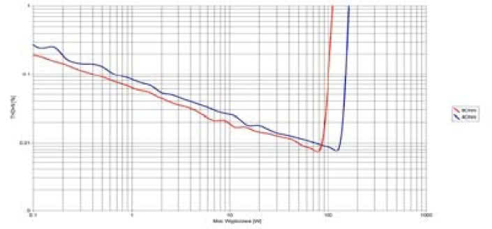

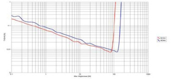

Na wykresie pasma przenoszenia (rys. 1.) widać dobre zachowanie dla obydwu obciążeń, spadki przy 10 Hz i 100 kHz są znacznie mniejsze od -3 dB.

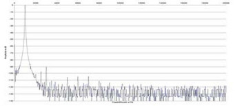

Rozkład zniekształceń (rys. 2.) jest akustycznie bardzo korzystny, druga i trzecia harmoniczne leżą odpowiednio przy -92 dB i -93 dB, kolejne trzy, choć widoczne dzięki niskiemu poziomowi szumów, są już daleko poniżej -100 dB.
Na rys. 3. widać, że obie charakterystyki "idą" na bardzo zbliżonym poziomie, co wskazuje na niewielką różnicę w poziomie zniekształceń. W THD+N poniżej 0,1% zmieścimy się praktycznie w całym użytecznym pasmie mocy.
Na koniec informacja o współczynniku tłumienia - jego wartość w wykonaniu P90 to wspaniałe 208 (w odniesieniu do 4 omów). (R.Ł.)
