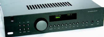

Chociaż należący do topowej linii FMJ (Full Metal Jacket) Arcam FMJ A32 jest najdroższym wzmacniaczem zintegrowanym Arcama, to nie od razu rzuca się to w oczy. Jego spokojna linia ścianki przedniej różni się od prezentowanej przez tańsze urządzenia (oprócz najtańszego A65) tylko w kilku szczegółach.
Pośrodku mamy zielony wyświetlacz fluorescencyjny, pokazujący jednocześnie np. poziom siły głosu (bargraf lub alfanumerycznie) i wybrane wejście, a obok dużą gałkę siły głosu. Pod wyświetlaczem umiejscowiono przyciski wyboru wejść, wyjść głośnikowych (są dwie pary) oraz gniazdo słuchawkowe 6,3 mm.
Po lewej stronie gałki znajdziemy zaś 6 przycisków sterujących bardziej zaawansowanymi funkcjami. Arcam FMJ A32 sterowany jest bowiem mikroprocesorem. Możemy więc np. ustawić czułość wskaźnika siły głosu (na trzy sposoby, w trybie Reference otrzymujemy wskaźnik w skali bezwzględnej co 0,5dB), sposób wyświetlania tej informacji, czułość każdego wejścia, ilość basu i góry, balans, a nawet tekst, jaki pojawi się na wyświetlaczu po włączeniu A32 do sieci. Co ważne, wszystkie te funkcje dostępne są zarówno z pilota, jak i ze ścianki przedniej urządzenia.
Jednak większość z nich mamy i w innych wzmacniaczach Arcama. O przewadze A32 przekonuje jego masa. Sześć nóżek pod urządzeniem (w tym jedna pośrodku dolnej ścianki) dźwiga kawał wzmacniacza ukryty w niewielkiej, zwartej obudowie.

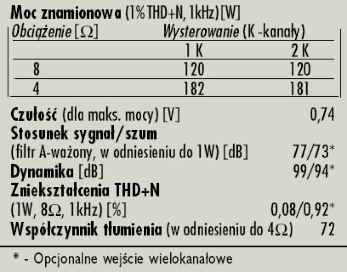

Przekazana przez dystrybutora wersja Arcama A32 nie była już zwykłą integrą - wbudowane dwie końcówki mocy można w niej zasilić ze zintegrowanego, podstawowego układu wzmacniacza lub za pomocą wejść wielokanałowych. Ponieważ te ostatnie występują jako opcjonalny, wpinany w tor sygnału moduł, postanowiłem sprawdzić także i jego działanie, a w tabelce pojawiły się dodatkowe pomiary oznaczone jako * i wskazujące na użycie wejścia wielokanałowego.
Moc urządzenia jest więcej niż przyzwoita, 120 W na 8Ω i aż 182 W na 4Ω - przy czym nie sprawia Arcamowi różnicy, czy zasilimy jeden czy dwa kanały jednocześnie. Wzmocnienie napięciowe przy stałej pozycji regulatora jest identyczne dla wejścia dwu- i wielokanałowego, wynosi 40,28 V/V (dla 8Ω). Jednak już pozostałe parametry przemawiają na korzyść podstawowych gniazd integry. Odstęp sygnału od szumu to 77 dB dla wejść stereo i 73 dB dla wejść wielokanałowych, dynamika to odpowiednio 99 dB oraz 94 dB. Trzeba jednak zaznaczyć, że nawet dla gniazd stereo powyższe parametry nie są powodem do dumy...
W zakresie wysokich częstotliwości wzmacniacz nieco lepiej radzi sobie na obciążeniu 8Ω, które gwarantuje osiągnięcie punktu 100 kHz przy -2dB. Ale również na 4Ω A32 "mieści się" w granicy -3dB (rys. 1).

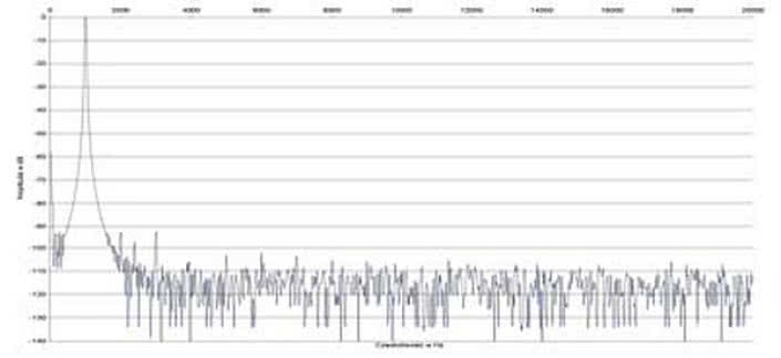

Zniekształcenia harmoniczne (rys. 2) mają bardzo niski poziom, w zasadzie można ograniczyć się do wskazania drugiej i trzeciej przy -93 dB. Kilka dalszych szpilek leży już poniżej -100 dB na tle widocznego szumu.

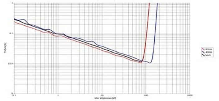

Na wykresie z rys. 3. przedstawiono tym razem aż trzy charakterystyki. Dla 8 omów najkorzystniejszy (THD+N poniżej 0,1%) jest zakres 0,8 W - 104 W, dla 4 omów ten zakres to 1 W - 168 W. Trzecia charakterystyka, oznaczona kolorem czarnym, przedstawia pomiar dla obciążenia 8 omów, w przypadku gdy sygnał podawany jest wejściem wielokanałowym. Już wcześniej nieco gorsze parametry modułu multichannel sygnalizował wskaźnik S/N, który znalazł teraz potwierdzenie w kształcie wykresu THD+N (zawierającego także szum) leżącego powyżej "czerwonego" pomiaru dla wejścia stereo.
Czułość urządzenia jest, jak na wzmacniacz zintegrowany, dość niska, do pełnego wysterowania potrzebny był sygnał o napięciu 0,74 V. (R.Ł.)
