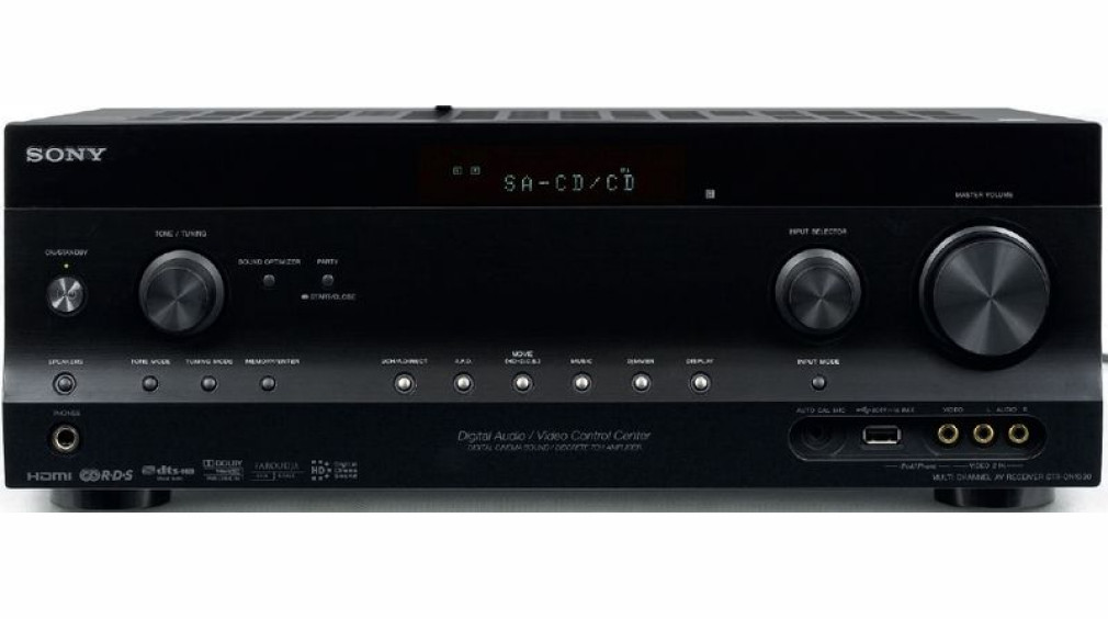

Wzornictwo jest charakterystyczne, niepodobne do konkurencji. Zamiast wielkiego okna wyświetlacza, pojawia się mała matryca na wąskim pasku pleksi. Trudno tam cokolwiek dojrzeć, lecz mając wspaniałe menu ekranowe, nie trzeba przywiązywać do tego elementu wielkiej uwagi. Dolna część frontu Sony STR-DN1030 z pokrętłami i przyciskami ma zdecydowaną przewagę.

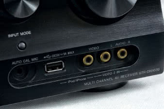

Panel wejść podręcznych jest skromny, choć znakomicie wykonany (złocone gniazdka). Oprócz USB (jest bezpośrednia obsługa iPoda) znalazł się tu komplet analogowy (RCA plus kompozyt), ale zabrakło HDMI.

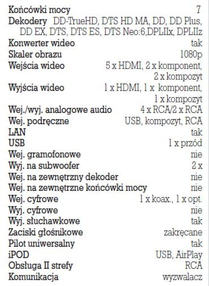

Do amplitunera Sony STR-DN1030 można dużo podłączyć. Obok wielu gniazd wideo widać sporo stereofonicznych wejść analogowych oraz dwa wyjścia dla subwooferów. Pięć gniazd HDMI też wystarczy (choć wciąż można ponarzekać, że żadnego nie ma z przodu).
Siedem porządnych, zakręcanych terminali głośnikowych zwiastuje obecność siedmiu końcówek mocy. Jednak elementem, który najbardziej zwraca na siebie uwagę, jest niewielka czarna antena modułu WiFi. To bardzo cenne i bardzo rzadko stosowane rozwiązanie, na ogół producenci ograniczają się do przewodowej sieci LAN, oferując co najwyżej zewnętrzne konwertery WiFi.
Sieciowe możliwości Sony STR-DN1030 obejmują protokół AirPlay i DLNA. Zarówno z sieci, jak i z nośników USB możemy odtwarzać pliki muzyczne w formatach mp3, AAC oraz WMA9. Amplituner nie obsługuje jednak w ogóle popularnych Flaców ani materiału HD.
Sony STR-DN1030 ma komplet dekoderów HD (oraz Dolby PLIIz), umiejętność skalowania i konwersji obrazu ze źródeł analogowych na postać cyfrową (nienajnowsze rozwiązanie Faroudja). Jest możliwość uruchomienia drugiej strefy, jednak tylko poprzez wyjścia niskopoziomowe, a więc po podłączeniu dodatkowej końcówki mocy. Na wyposażeniu znalazł się mikrofon potrzebny do automatycznej kalibracji.

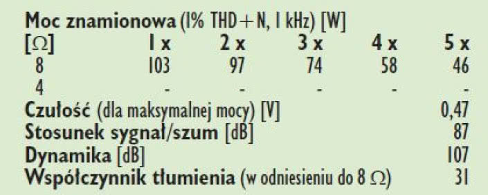

Pod względem mocy wyjściowej, Sony jest w tej stawce najsłabszym zawodnikiem. W pojedynczym kanale otrzymujemy 103 W, w dwóch 2 x 97 W, by w trybie pięciokanałowym zatrzymać się na poziomie 5 x 51 W.
Amplituner może jednak pochwalić się niskim poziomem szumów (-87 dB), a w związku z tym wysoką dynamiką równą 107 dB. Wynika to pośrednio z niskiego współczynnika wzmocnienia oraz niskiej czułości. Korzystając z wejść analogowych, trzeba podać sygnał aż 0,47 V, by uzyskać moc maksymalną.

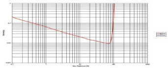

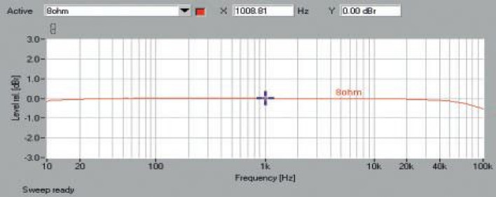

Wybornie przedstawia się pasmo przenoszenia (rys.1), liniowość jest nie tylko znakomita przy 10 Hz, przy 100 kHz spadek nie przekracza -0,6 dB.

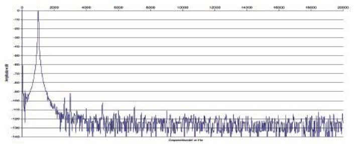

Spektrum zniekształceń (rys. 2) jest równie nieskazitelne, warto wspomnieć właściwie tylko o trzeciej harmonicznej, której poziom to i tak bardzo niskie -92 dB.

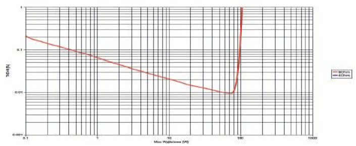

Oczekiwanym następstwem jest imponujący wykres na rys. 3. O zniekształcenia THD+N poniżej 0,1 % możemy być spokojni już znacznie poniżej 1 W, a tuż przed przesterowaniem udaje się nawet zejść poniżej granicy 0,01 %.
