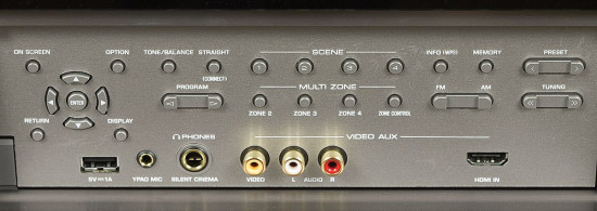

Dolna część przedniego panelu jest metalowa, górną pokryto pleksi - tam oczywiście ulokowano wyświetlacz. Metalowe gałki zostały osadzone w ozdobnych kołnierzach. Pod ciężką metalową klapką (odchylaną ręcznie) ukrywa się pokaźna liczba przycisków oraz podłączeń, między innymi: USB, HDMI, wyjście słuchawkowe, wejście AV, przyciski do aktywacji stref.

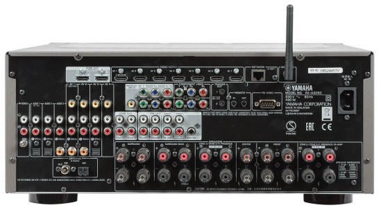

Tylny panel prawie w całości zajmują różne gniazda. Dużo miejsca przeznaczono na zaciski głośnikowe. Yamaha RX-A2050 ma dziewięć końcówek mocy i pozwala (przez przypisanie w menu) na wykorzystanie wolnych końcówek mocy do zasilania dodatkowych stref (2 i 3) lub zrealizowania bi-ampingu.

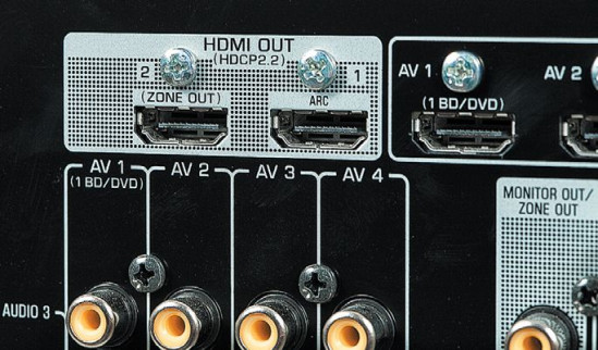

Zestaw HDMI obejmuje siedem wejść i dwa wyjścia. Wszystkie prowadzą do przełącznika matrycowego obsługującego 4K (60 Hz, 4:4:4, HDCP2.2). Wejście na przednim panelu nie obsługuje 4K. Sygnały wizyjne z wejść analogowych są zamieniane na cyfrowe i upsamplowane do 4K. Jedno z wyjść HDMI ma ARC, drugie może zasilać dodatkową strefę.
Amplituner ma także kilka wejść komponent i kompozyt. Analogowych wejść audio jest dużo, nie można też narzekać na przyłącza cyfrowe - są trzy koaksjalne i trzy światłowodowe. Jest również gniazdo na gramofon z wkładką MM.
Oczywiście są najnowsze standardy, choćby wizyjne, ale nie zapomniano również o przyłączach analogowych. Zaciski głośnikowe są bardzo wygodne.
Wyjście na końcówki mocy to komplet dziewięciu gniazd, tworzących zestaw 7.2, w którym cyfra 2 oznacza dwa aktywne subwoofery. Zaaplikowano także wyjścia na wzmacniacze (dwukanałowe) w strefach 2 i 3.

Wszystkie wejścia HDMI umieszczone z tyłu oraz wyjścia na projektor przełączają sygnał 4K. Jedno z wyjść HDMI ma ARC, drugie może zostać przekierowane na dodatkową (czwartą) strefę.

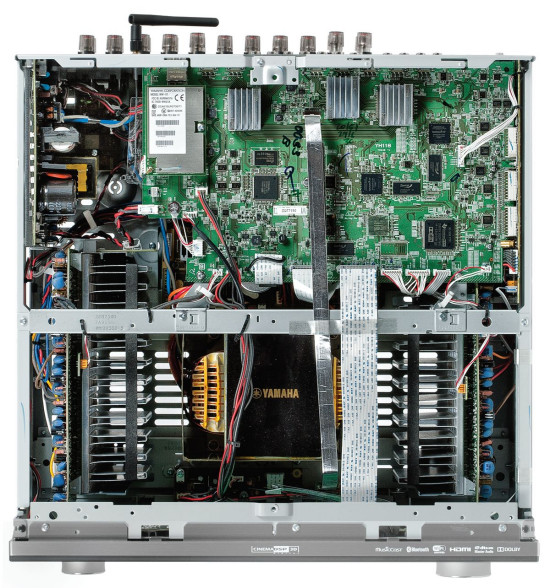

Zasilacz oparto na potężnym, klasycznym transformatorze. Po bokach ulokowano radiatory, razem z nimi - pionowo - płytki wzmacniaczy. Imponująca jest też duża płytka cyfrowa.

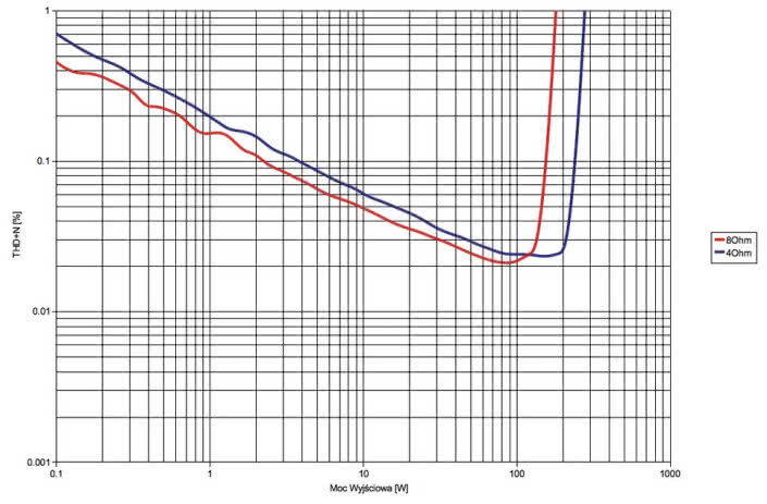

Producent określił moc wyjściową (pojedynczego kanału) na 140 W przy 8 omach i 220 W przy 4 omach. W rzeczywistości jest jeszcze lepiej. Przy 8 omach moc wynosi aż 181 W w jednym kanale, 2 x 140 W w stereo i 5 x 62 W. Przy 4 omach, przy wysterowaniu pojedynczego kanału, pojawia się aż 290 W (rekord testu), a w stereo 2 x 219 W (wynik na poziomie Denona i Marantza).

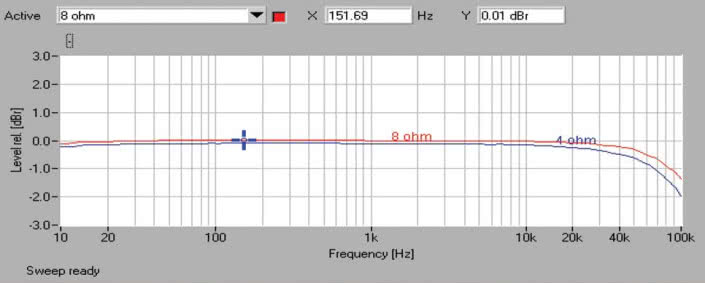

Pomimo stopniowego "wygaszania" sekcji analogowej w amplitunerach, Yamaha utrzymuje czułość bliską standardowej, wynoszącą 0,26 V. Świetnie wygląda pasmo przenoszenia (rys.1), przy 10 Hz jest idealnie, a przy 100 kHz spadki wynoszą, odpowiednio do 8 omów i 4 omów, tylko ok. -1,5 dB i -2 dB.

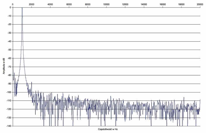

Na rys. 2. jedyną zauważalną jest druga harmoniczna, ale i ona sięga niewysoko (-88 dB). Wszystkie amplitunery tego testu można pochwalić za czyste spektrum, chociaż odstęp od szumu zwykle nie jest imponujący (tutaj 80 dB) - taka już natura skomplikowanych urządzeń AV, w których sekcja cyfrowa zawsze trochę "sieje".

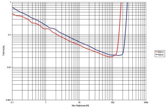

Charakterystyka THD+N poniżej 0,1 % jest dostępna dla mocy powyżej 2,2 W przy 8 omach i 3,7 W przy 4 omach.
