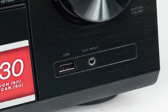

Na przednim panelu jest gniazdo USB, za pomocą niego można odtwarzać nagrania zarejestrowane w formatach o wysokiej rozdzielczości: 24 bit/192 kHz (np. dla Flac) i 5,6 MHz dla DSD. Wejście USB nie współpracuje z urządzeniami Apple.

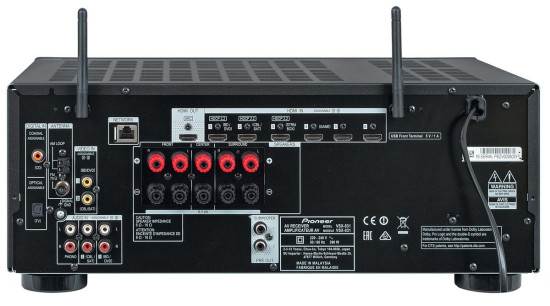

Wejście analogowe to mini-jack. Jest też wyjście słuchawkowe oraz gniazdo na mikrofon automatycznej kalibracji. Na tylnym panelu jest raczej luźno (jak na amplituner wielokanałowy). Wejść HDMI jest sześć, trzy z nich obsługują sygnał w standardzie 4K (60p 4:4:4), HDCP2.2.
Oczywiście jedyne wyjście HDMI (z ARC) także akceptuje ten format. Urządzenie może upskalować sygnały wizyjne 1080p do postaci 4K. Jest również analogowo-cyfrowy konwerter wizyjny - zakres jego pracy ogranicza się do zamiany sygnału kompozyt (w tym formacie są dwa wejścia) na postać cyfrową, którą można wypuścić przez HDMI.

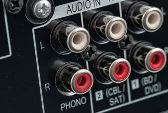

Mamy tu pięć wejść audio; dwa z nich cyfrowe (światłowodowe i koaksjalne), dwa analogowe liniowe, a piąte - i tu miła niespodzianka - umożliwia podłączenie gramofonu z wkładką MM; tym Pioneer się wyróżnia.
Pioneer VSX-831 ma dwie składane antenki do Wi-Fi/BT oraz gniazdo WLAN. Pilot jest mały, nieuniwersalny, ma zaledwie 33 przyciski, ale jest czytelny i wygodny. Urządzenie komunikuje się przez LAN/ WLAN oraz BT. Korzystanie z sieci pozwala na odsłuchiwanie plików o tak samo wysokiej rozdzielczości jak w przypadku wejścia USB. Amplituner wspiera DLNA oraz AirPlay. Konfiguracja urządzenia w sieci oraz parowanie z urządzeniami BT jest bardzo proste.

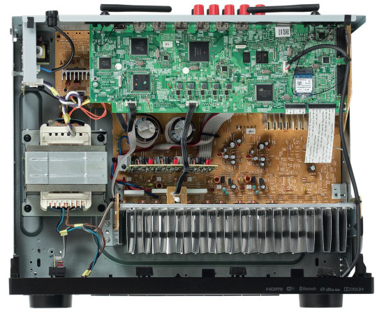

Uporządkowany układ wnętrza Pioneera sprawia dobre wrażenie, obwody cyfrowe skondensowano na niewielkiej płytce, ale łatwiej było wszystko zmieścić, bowiem jest to urządzenie "tylko" z pięcioma końcówkami mocy.
Producent postarał się odsunąć zasilacz (transformator rdzeniowy) od obwodów audio, ustawiając go przy bocznej ściance. Radiator jest niewielki, ale amplituner ma przecież "tylko" pięć końcówek mocy, każdy kanał tworzy (w stopniu wyjściowym) jedna para tranzystorów Toshiba; takich samych, jakie stosuje Yamaha (w testowanym RX-V581), choć aplikacja Pioneera jest inna.
Część układów cyfrowych jest natomiast taka sama jak w AVR-X1300W Denona; przede wszystkim główny scalak dekodujący formaty audio - Cirrus Logic CS49844. To nowoczesny układ stosowany chętnie przez producentów amplitunerów, a w kontekście Pioneera bardzo ciekawy, gdyż pozwala na dekodowanie Dolby Atmos i DTS:X. Wydaje się więc, że w VSX-831 producent programowo wyłączył te funkcje.
Z rozmachem potraktowano sekcję przetworników C/A opartą na 8-kanałowym układzie AKM AK4458, który obsługuje zarówno sygnały PCM o ekstremalnych parametrach 32 bit/768 kHz, jak i DSD256!
Przetwornik ten wkracza na wielokanałowe salony (od zeszłego roku) i jest często stosowany w znacznie droższych amplitunerach. Sekcja wideo bazuje na sprawdzonych rozwiązaniach firm Silicon Image i Panasonic.

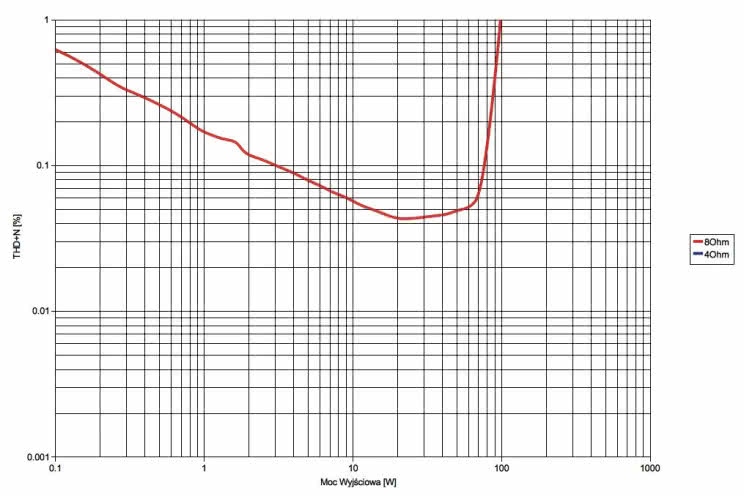

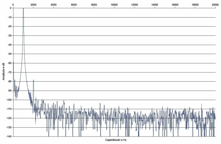

Znaczny udział w spektrum zniekształceń (rys. 2) ma druga harmoniczna, ale to jedyna obecna powyżej granicy -90 dB. Przy mocach od 3 W (wzwyż, aż do przesterowania) THD+N znajduje się poniżej pułapu 0,1 % (rys. 3).
