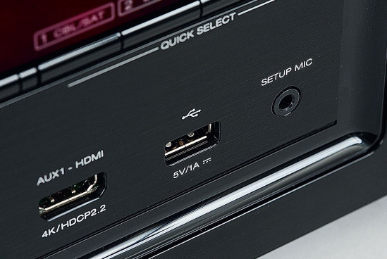

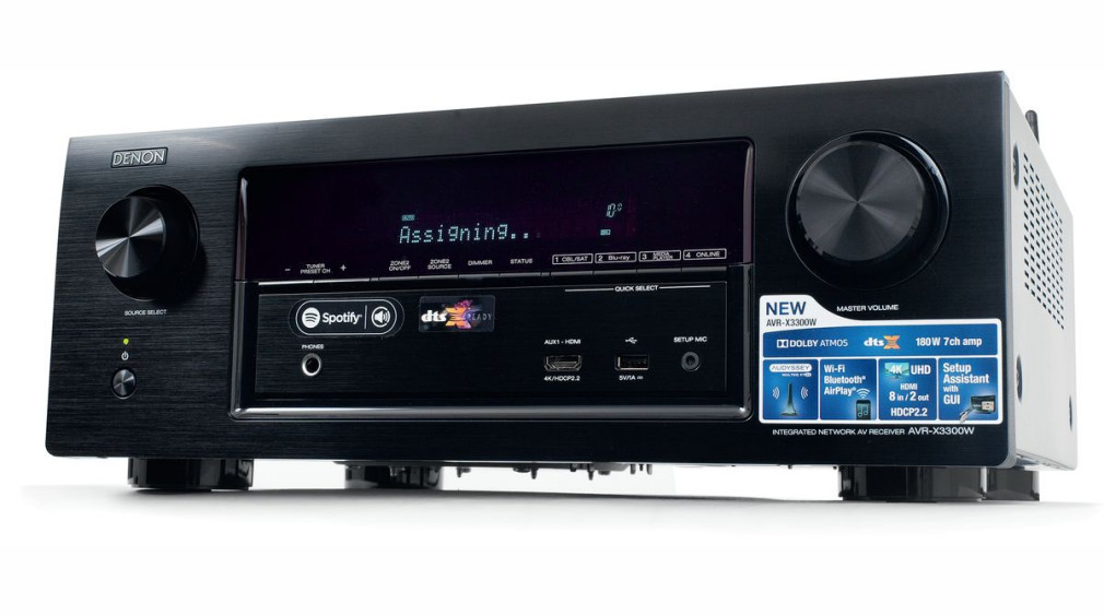

Na froncie nie ma klapki, pod wyświetlaczem jest niewielkie wgłębienie, w którym znajdują się: wyjście słuchawkowe (duży jack 6,3 mm), wejście HDMI, USB oraz gniazdo na mikrofon kalibracyjny - związany z systemem Audyssey, tutaj po raz pierwszy (poprzednik AVR-X3200 miał skromniejszą odsłonę) w wersji MultEQ XT32.
Gniazdo HDMI akceptuje sygnał cyfrowy 4K. Standard obejmuje wszystkie wejścia i wyjścia tego typu w AVR-X3300W, podręczne ma jednak nieco mniejsze pasmo niż pozostałe, bo obsługuje 4:2:0, podczas gdy wszystkie ulokowane z tyłu - już 4:4:4.
Gniazdo USB pozwala na obsługę pendrajwów (również HDD z plikami) oraz urządzeń przenośnych Apple. USB może też służyć do ładowania np. iPhone`a (deklarowany maksymalny prąd tego wyjścia wynosi 1 A). USB (tak jak i moduł sieciowy) pozwala podać pliki DSD 5,6 MHz i bazujące na PCM dla 24/192.

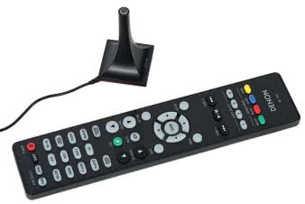

Na przednim panelu znajduje się wiele przycisków dostępu, m.in. do najważniejszych wejść, strojenia radia i drugiej strefy (włączanie i wybór źródeł). Reszta została ulokowana na pilocie, który jest niewielki, zgrabny i ma niewiele przycisków. Wyświetlacz jest standardowy dla Denona - o umiarkowanym kontraście, na niebieskiej matrycy punktowej.
USB ma spodziewaną dla Denona funkcjonalność: obsługuje urządzenia Apple (także ładuje), pozwala na odczytywanie z pendrajwów i twardych dysków plików o wysokiej rozdzielczości. HDMI zaserwowane z przodu obsługuje UHD, ale ma węższe pasmo niż pozostałe (4:2:0).

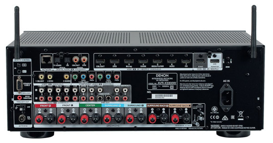

Z tyłu jest siedem wejść HDMI i dwa wyjścia, wszystkie trzymają standardy: HDR, BT.2020, 4:4:4, 60 Hz, HDCP 2.2. Wyjście podstawowe ma ARC, drugie służy do zasilenia sygnałem AV dodatkowej strefy. Znalazło się także miejsce na formaty analogowe (komponent i kompozyt).
Wi-Fi jest obsługiwane przez dwie antenki, praca w sieci i kontakt z punktami dostępowymi jest perfekcyjny.
Denon konwertuje sygnały analogowe na cyfrowe, upskaluje obraz do 4K. Analogowe i cyfrowe przyłącza audio znacznie ograniczono; nie ma wyjść audio, poza wspomnianym kompletem do końcówek mocy, parą do drugiej strefy oraz dwóch LFE (do subwooferów). Z kolei wśród wejść brakuje tego, które znów jest ważne - dla gramofonu, choćby z podstawową wkładką MM.

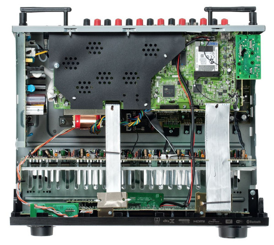

Blok wzmacniaczy wykorzystuje jeden długi radiator, biegnący wzdłuż przedniego panelu. W każdym kanale pracuje jedna para tranzystorów Sankena. Transformator (rdzeniowy) został umieszczony pod płytkami, a elementy prostowników przykręcono do dolnej ścianki, co pomaga odprowadzać ciepło; ta kwestia jest w tym urządzeniu istotna o tyle, że producent pozwala na podłączenie obciążeń 4-omowych we wszystkich kanałach.
Przygotowano też liczne otwory wentylacyjne, umieszczone na dole, górze, a także na fragmentach bocznych ścianek. Mimo to obudowa nagrzewa się znacznie. Górną część płytki cyfrowej, zajmowaną przez układy wideo, zakryto ekranem.
Główny procesor pełniący rolę skalera 4K pochodzi z fi rmy Analog Devices - to układ ADV8003 w wersji “-8B"; wspomaga go ADV7850 odpowiedzialny za grafikę ekranową. Gniazda HDMI obsługują układy Panasonica.
Dekodowanie dźwięku surround jest z kolei zadaniem dla procesora Cirrus Logic CS49844, pozwalającego na uruchomienie nie tylko standardu Dolby Atmos, ale także np. DTS:X. Ze względu na sposób montażu trudno w pełni rozszyfrować sekcję przetworników C/A. Wiemy, że częściowo opiera się ona na układach Burr Brown PCM5100 (sygnały 32 bit/384 kHz).
Denon wygospodarował dużo miejsca dla wzmacniaczy.

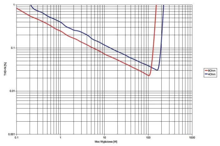

Już przy 8 Ω moc jest bardzo wysoka, wynosi 153 W przy jednym wysterowanym kanale, 2 x 150 W oraz 5 x 75 W. Przejście na obciążenia 4-omowe, na co pozwala producent, prowadzi do wyciśnięcia aż 225 W w jednym kanale i 2 x 214 W w trybie stereo.
Urządzenie nagrzewa się przy tym znacznie, a w trybie pięciokanałowym pomiar przy 1 % poziomie zniekształceń nie był możliwy z uwagi na aktywację układów zabezpieczających. Czułość została ustawiona, już tradycyjnie w przypadku Denona, niemal wzorowo względem standardu 0,2 V.

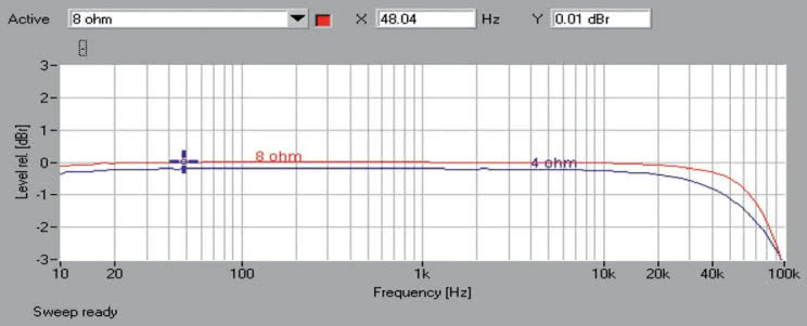

Odstęp od szumów wynosi 79 dB, dynamika sięga 100 dB. W pasmie przenoszenia (rys.1) nie ma żadnych niespodzianek, spadek -3 dB pojawia się przy przy 90 kHz.

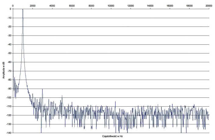

Spektrum zniekształceń (rys. 2) wygląda znakomicie, najwyższa, trzecia harmoniczna leży poniżej -90 dB.
Na rys. 3. zniekształcenia THD+N utrzymują wartości poniżej 0,1 % dla mocy powyżej 5 W dla 8 Ω i 12 W dla 4 Ω.
