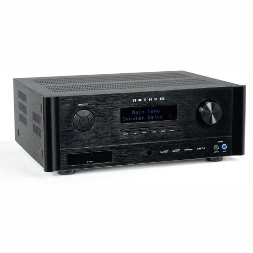

Kanadyjski Anthem MRX-520 zakwalifikował się do tego testu, spełniając oczywiście kryterium cenowe. Na tle konkurentów jest jednak propozycją specyficzną, żeby nie powiedzieć - szokującą: Dolby Atmos - nie ma, DTS:X - brak, system dekodowania - zaledwie 5.2, strumieniowanie - nie stwierdzono.
Wzorniczo skromna, ale bardzo solidna obudowa. Podobnie wewnątrz - bez fajerwerków, wyjątkowa staranność prowadzenia sygnału (minimalna liczba połączeń kablowych), porządne wzmacniacze na tranzystorach Sankena.

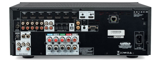

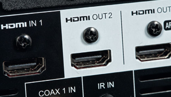

Zajrzałem z obawą na tylny panel, czy w ogóle znajdę tam złącza HDMI, czy też może, wieszcząc powrót "analogu", zastosowano stare standardy komponent i S-Video. HDMI znalazłem, a przy okazji zauważyłem kilka kolejnych interesujących cech, które sprawiają, że MRX-520, choć pozostaje w tym teście pod względem wyposażenia niekwestionowanym outsiderem, to ostatecznie ma coś do zaproponowania. Jest po prostu inny, albo "nowoczesny inaczej".

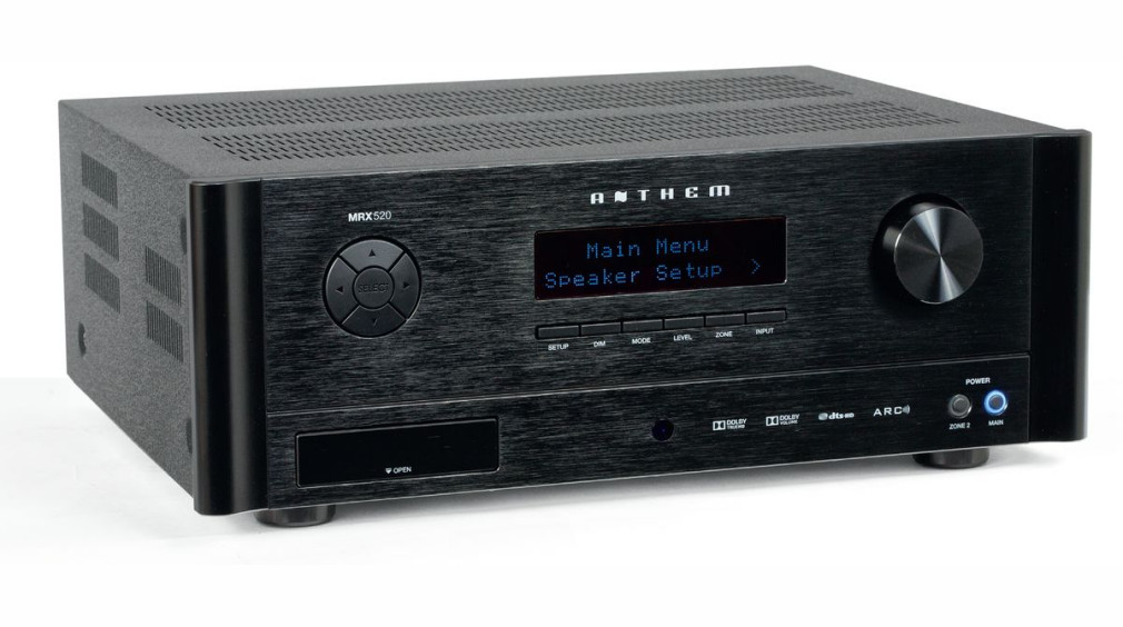

Anthem MRX-520 jest modelem najtańszym wśród trzech wprowadzonych relatywnie niedawno (ok. rok temu), w ofercie są dwa jeszcze tańsze, ale starsze - MRX-510 i MRX-310. Obudowa jest solidna, w całości metalowa, z grubym frontem. "Na wierzchu" mamy regulację głośności, przełącznik źródeł, zmiany w ustawieniach oraz obsługę drugiej strefy (dodatkowe pomieszczenie włączamy niezależnym przyciskiem - to rozwiązanie proste i wygodne).

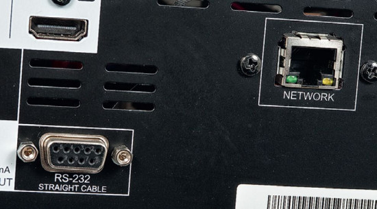

Pod małą klapką jest USB i wyjście słuchawkowe; tę klapkę można by sobie darować, ponieważ USB służy wyłącznie do aktualizacji oprogramowania, więc mogłoby równie dobrze znaleźć się z tyłu. Anthem MRX-520 łączy się z Internetem przez LAN (nie ma WLAN), ale nie strumieniuje plików z sieci.
Zauważmy, że nie mając przystosowanego do tego USB, trudno jest wprowadzić do urządzenia jakiekolwiek pliki. Połączenie LAN jest potrzebne do współpracy w ramach systemu ARC2 (o tym w dalszej części tekstu) oraz do sterowania. MRX-520 nie jest wyposażony w moduł BT.
Producent informuje w instrukcji o metodzie kontroli amplitunera przez IP (IP control), ale nie podaje na ten temat żadnych szczegółów. Jest to więc opcja dla instalatorów, podobnie jak wykorzystanie za pośrednictwem zewnętrznego procesora złącza RS232.
Wiadomo, że każdy instalator wybierze port szeregowy, zamiast sieci, nawet najlepiej działającej. W sterowaniu mogą pomóc również: wejście na zewnętrzny czujnik podczerwieni oraz wyjście triggerowe 12V (idealne np. do uruchamiania i wyłączania zewnętrznego wzmacniacza mocy).

Wyposażenie w zakresie gniazd wizyjnych ograniczono do złączy HDMI.
Złącza i dekodery
Gniazda HDMI są opisane lakonicznie, ale okazują się całkiem nowoczesne: 4:4:4, 4K/60p, HRR, BT. 2020, kompatybilne z HDCP2.2. Jedno z wejść akceptuje MHL, a na głównym monitorowym wyjściu jest ARC. Dodatkowo urządzenie może pracować w ramach CEC, ale trzeba tę funkcję uaktywnić z menu.
Nie ma żadnych analogowych wejść wideo, więc nie ma też konwertera wizyjnego, Anthem MRX-520 nie skaluje również sygnałów do 4K. Wejść audio jest wystarczająco dużo, zarówno analogowych, jak i cyfrowych (po pięć), są również dwa wyjścia (analogowe i cyfrowe) i specjalne dla drugiej strefy; ograniczona liczba końcówek mocy (pięć) powoduje, że nie można tam przekierować żadnej z nich. Wielokanałowe wyjście liniowe przygotowano w formacie 5.2.

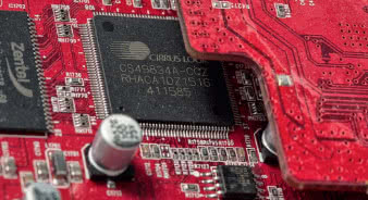

Procesory cyfrowe zajmują typowe miejsce, na samej górze. Złącza HDMI obsługuje komplet scalaków Panasonica. Anthem nie wprowadza dekodowania Dolby Atmos, w tej sytuacji zaskakuje procesor DSP dla sygnałów audio, bowiem układ Cirrus Logic CS49834A ten standard jak najbardziej wspiera, podobnie jak DTS:X, dysponuje nowoczesną architekturą i wcale nie jest outsiderem, jednak cały ten potencjał z jakiegoś powodu uśpiono.

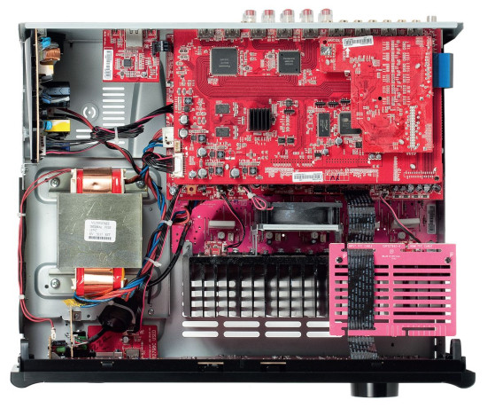

Końcówki mocy są w pełni analogowe, oparte na dyskretnych parach, jakże by inaczej - układów Sanken 2SB1647/2SD2560. Taki komplet znamy także z poprzednich modeli amplitunerów rodziny MRX, gdzie zapewniał co najmniej dobre rezultaty. Warto podkreślić staranność montażu poszczególnych płytek drukowanych i połączeń, głównie za pomocą zworek, ograniczając transfer sygnałów przewodami głównie do sterowania i zasilania.
Wewnątrz Anthem wydaje się skromny, jest jednak zaprojektowany bardzo starannie. Większość sygnałów audio jest przesyłana pomiędzy poszczególnymi modułami za pomocą szerokich zworek – również dzięki temu poziom szumów jest bardzo niski.
Wewnątrz Anthem wydaje się skromny, jest jednak zaprojektowany bardzo starannie. Większość sygnałów audio jest przesyłana pomiędzy poszczególnymi modułami za pomocą szerokich zworek - również dzięki temu poziom szumów jest bardzo niski.

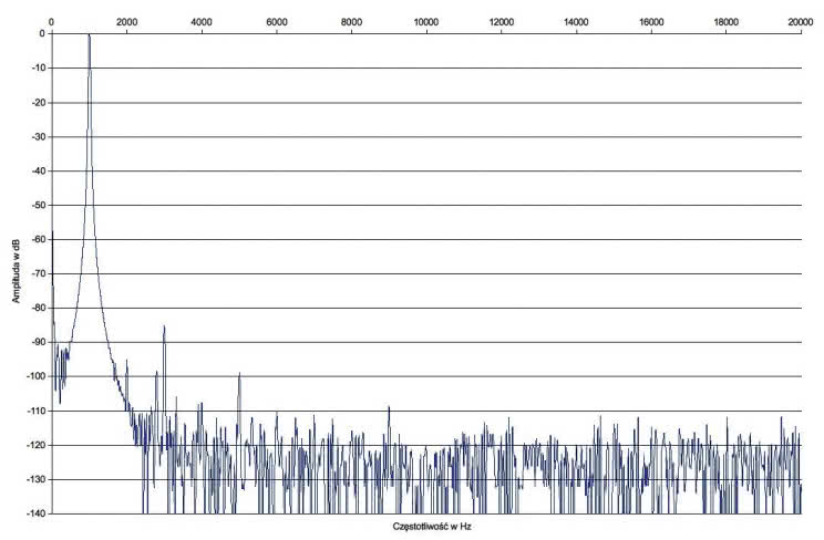

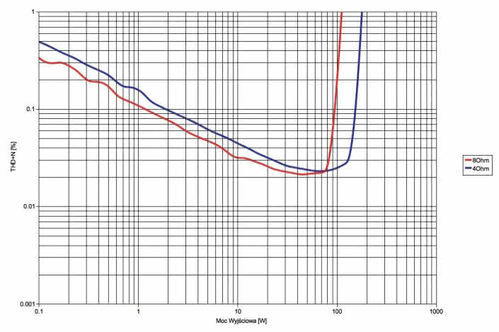

Rys.2. Anthem MRX-520 - Zniekształcenia harmoniczne.

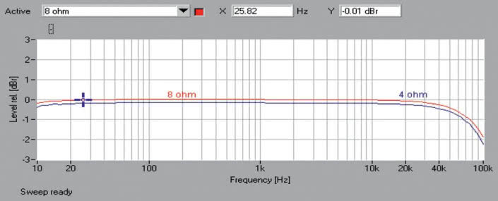

Zadeklarowana przez producenta moc MRX-520 dla trybu stereo (i 8 Ω) wynosi 2 x 100 W, w naszych pomiarach urządzenie okazało się nawet mocniejsze, oddając 2 x 108 W, a w ustawieniu pięciokanałowym 5 x 59 W.
Zgodnie z oznaczeniami na tylnej ściance, impedancja kolumn przednich nie powinna być niższa od 6 Ω (dla kanałów pozostałych - min. 8 Ω), jednak próby z obciążeniami 4-omowymi pokazały, że i takie warunki nie są dla MRX-520 problematyczne. Moc wzrasta do 2 x 134 W i 5 x 93 W, kiedy to włączają się obwody zabezpieczające, co nie powinno mieć miejsca w normalnej eksploatacji.
Anthem ma dość niską czułość (0,7 V), ale prawdziwą klasę pokazuje w pomiarze poziomu szumów, wskaźnik S/N wynosi fantastyczne 89 dB – poziom, do którego rzadko zbliżają się wzmacniacze stereo, a właściwie nigdy wielokanałowe amplitunery.
Poziom zniekształceń w spektrum na rys. 2. jest niski, ponad -90 dB przebija się tylko trzecia harmoniczna.
Również THD+N (rys. 3) są niskie, wartości poniżej 0,1 % można uzyskać dla mocy wyjściowej już od 1 W przy 8 Ω i 2 W przy 4 Ω.
