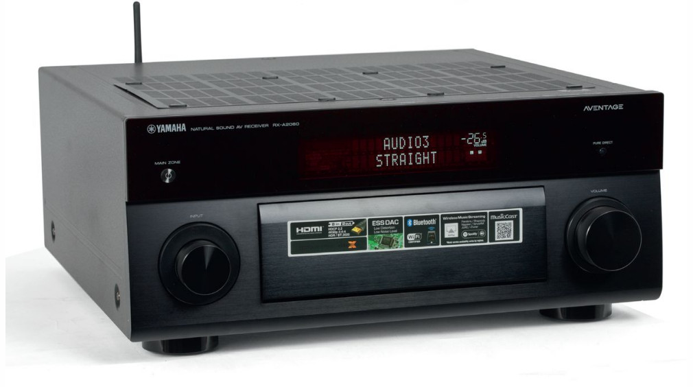

Wykonanie Obudowa duża, zasadniczo w całości metalowa, z charakterystycznym (i kontrowersyjnym) pasem pleksi na froncie. Wyjątkowo (w amplitunerach) solidne zaciski głośnikowe. Wewnętrzna architektura nawiązuje do wzmacniaczy stereo. 20-kanałowy DAC gotowy na każde wyzwanie.
Funkcjonalność Bardzo dobry, firmowy DSP (23 tryby), obsługa trzech dodatkowych stref, system Music Cast, poza tym w bogatym standardzie właściwym dla tej klasy.

Duża klapka przykrywa pokaźną liczbę przycisków oraz wejść. Znajdujemy tu cyfrowe i analogowe wejścia wizyjne, analogowe wejście audio oraz port USB; ten ostatni pozwala na odczytywanie danych z pendrajwów i dysków, maksymalne parametry wprowadzanych tędy plików są spodziewane i zadowalające: PCM 24 bit/192 kHz i 5,6 MHz. Uwagę zwracają cztery przyciski "sceniczne" zapewniające dostęp do zdefiniowanych przez użytkownika źródeł; każdemu z nich można przypisać siedem różnych parametrów.
Najbardziej frapująca jest jednak obecność w tym miejscu przycisków do obsługi stref: 2., 3. i 4. Czyżby oznaczało to, że Yamaha RX-A2060 potrafi dostarczyć dźwięk (a może i obraz) niezależnie aż do trzech dodatkowych pomieszczeń? Tak. Strefy 2. i 3. mogą być obsługiwane z końcówek mocy (RX-A2060 ma ich w sumie dziewięć), co zorganizowano bardzo sprytnie.

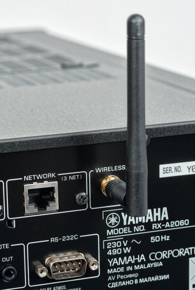

Amplituner ma jedną antenę dla systemów bezprzewodowych. Moduł Wi-Fi działa sprawnie, RX-A2060 jest nie tylko strumieniującym odbiornikiem, ale również nadajnikiem w systemie MusicCast. Dwukierunkowy jest także moduł BT, amplituner może odtwarzać muzykę np. z urządzeń przenośnych, ale też przekazywać sygnał np. do słuchawek bezprzewodowych.

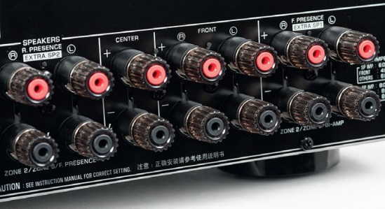

Terminale głośnikowe są bardzo duże i wygodne. Łatwo się odkręcają, mocno trzymają kabel.

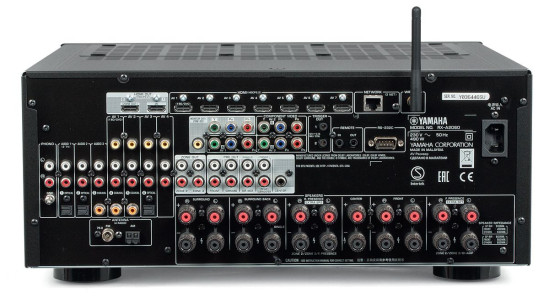

Złącza
Zestaw gniazd głośnikowych obejmuje 11 par. Zaciski są duże, wygodne i odporne na zwarcie. Dodatkowa para (ponad dziewięć końcówek mocy) może służyć do podłączenia kolumn w omówionym już multiroomie albo do podłączenia górnych głośników efektowych "presence" (firmowego systemu dookólnego). Wyjście na zewnętrzne końcówki mocy ograniczono do 7.2.
Oprócz analogowych przyłączy wizyjnych (spory zestaw), RX-A2060 jest dobrze zaopatrzony w wejścia audio, zarówno analogowe, jak i cyfrowe. Wśród tych pierwszych jest gniazdo na gramofon z wkładką MM.
Yamaha RX-A2060 ma RS232, wejście i wyjście IR oraz dwa wyjścia triggerowe, które można wykorzystać do włączania i wyłączania projektora, wzmacniaczy czy opuszczania i podnoszenia ekranu.

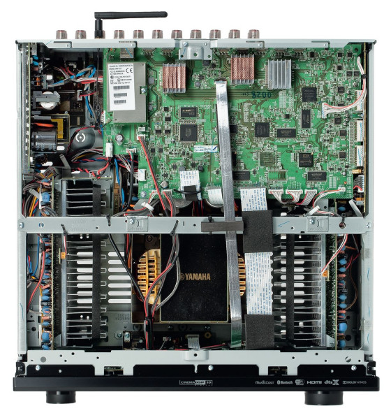

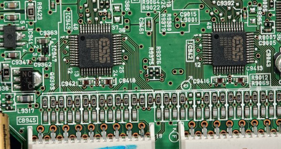

W wielokanałowej sekcji konwerterów DAC widać dwa 8-kanałowe przetworniki marki ESS Technology.
Dziewięć końcówek mocy podzielono na dwa niezależne bloki; po jednej stronie pięć, po drugiej cztery kanały, z parami Sankenów STD05N/STD05P; pomiędzy nimi umieszczono transformator zasilacza. Amplitunery Yamahy wyróżniają się doborem procesorów odpowiedzialnych za dekodowanie dźwięku. Układy DSP Texas Instruments z serii Cinema DSP pozwalają realizować wszechstronne i unikalne tryby surround.
Większość elektroniki cyfrowej ulokowano na dużej, górnej płytce, procesory wizyjne (Silicon Image) mają naklejone spore radiatory. W charakterystycznej puszeczce umieszczono moduł komunikacji NW-01 (przejęty z amplitunerów poprzedniej generacji) z pojedynczym pasmem Wi-fi (2,4 GHz), co czyni go umiarkowanie nowoczesnym.
Natomiast imponująco przedstawia się sfera przetworników C/A, z dwoma układami ESS Sabre ES9006AS. Każdy z nich jest ośmiokanałowy, obsługuje PCM 24/192, a także DSD. Na tym nie koniec: dwa kolejne przetworniki, dwukanałowe, to Burr-Browny PCM5101A, charakteryzujące się jeszcze wyższymi parametrami - 32 bit/384 kHz.
Jak pokazuje przykład RX-A2060, duża i głęboka obudowa pozwala na swobodne rozplanowanie układów, a przez to na ich lepsze chłodzenie, bez wspomagania wentylatorami.
Rozległe wnętrze podporządkowano końcówkom mocy, dzieląc je na dwa moduły, 5- i 4-kanałowy.

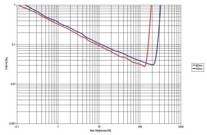

Producent określił moc urządzenia na 155 W przy 8 Ω; jednak rozkład mocy, w zależności od impedancji i liczby wysterowanych kanałów, pokazuje, jak fragmentaryczna jest taka "jednowartościowa" informacja.
Przy dwóch kanałach wysterowanych jednocześnie, w naszym pomiarze pojawiło się 2 x 162 W. Jednak przy obciążeniu 4 Ω, w takim samym trybie, wzrosła ona do 2 x 225 W (w trybie wysterowania tylko jednego kanału wartości są jeszcze wyższe).
W trybie pięciokanałowym, przy 8 Ω, mamy 5 x 67 W, a przy 4 Ω – 5 x 71 W. Teoretycznie producent dopuszcza stosowanie obciążeń 4-omowych tylko w kanałach przednich (pozostałe muszą mieć min. 6 Ω), jednak w praktyce amplituner poradzi sobie z 4 Ω we wszystkich, tylko nie będzie już szalał z mocą.

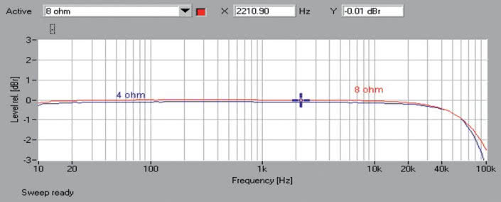

Czułość ustalono na poziomie bliskim standardowi (0,26V), odstęp od szumów jest niezły, S/N=82 dB, a dynamika dociera do 104 dB. Charakterystyka przenoszenia (rys.1) nie ma problemów, spadek -3 dB pojawia się w okolicach 100 kHz.

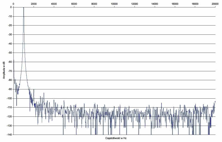

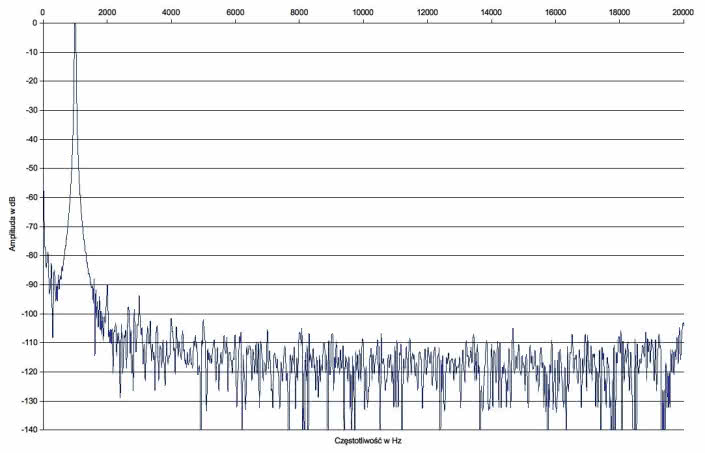

Na rys. 2. też nie ma powodów do narzekań: druga i trzecia harmoniczne osiągają odpowiednio -90 dB oraz -94 dB.
