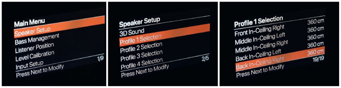

2. Ciekawostką w systemie menu są tzw. profile, czyli programowalne zestawy parametrów, np. dla każdego z użytkowników.

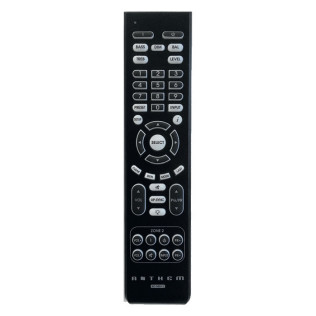

Sposobów na zdalne sterowanie AVM 90 jest kilka. Najlepszy wgląd we wszystkie funkcje daje komputer (wymagany do systemu korekcji akustyki ARC: Genesis), przygotowano aplikację mobilną, nie zapomniano o tradycyjnym pilocie.

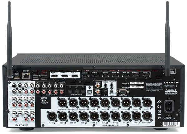

Tylna ścianka robi niesamowite wrażenie, także dlatego, że mimo wzrostu liczby kanałów, jest to widok już dość rzadki. Tłum i różnorodność gniazd przyłączeniowych, w jakie było wyposażonych wiele amplitunerów, dzisiaj jest zarezerwowany wyłącznie dla najdroższego sprzętu, bowiem standardową komunikację opanowały HDMI i sieć.

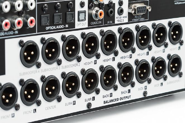

Coraz skromniej wyposażane są w innego typu złącza cyfrowe, coraz rzadziej w wielokanałowe wejścia i wyjścia analogowe. Anthem AVM 90 popisuje się zbalansowaną konstrukcją sekcji analogowej, więc komplet (wszystkich 19!) wyjść przygotowano na gniazdach XLR. Jest też oczywiście cały zestaw na niezbalansowanych RCA.
Fakt, że AVM 90 nie jest amplitunerem, rozpoznamy natychmiast po braku od tyłu wyjść głośnikowych. Zamiast nich pojawia się imponujący zestaw dziewiętnastu par wyjść XLR.

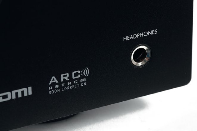

AVM 90 jest wyposażony w wyjście słuchawkowe, ale nie ma obok zestawu gniazd podręcznych, typowego dla amplitunerów AV.

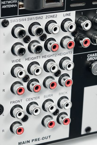

Oprócz XLR mamy też naturalnie wyjścia RCA – w tym parkę dla drugiej strefy. W strefie HDMI jest siedem wejść i trzy wyjścia, dwa dla głównego pomieszczenia, jedno dla drugiej strefy. Jedno z wyjść wyposażono w eARC. Kwestii obrazu nie poświęcamy w AUDIO wiele uwagi, trzeba jednak przynajmniej zaznaczyć, że do Anthema AVM 90 podłączymy bez straty źródła 8K.
Każdy z dziewiętnastu kanałów pracuje z sygnałami zbalansowanymi. W większości wykorzystamy je do podłączenia końcówek mocy, niektóre do subwooferów.

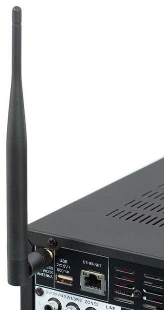

Komunikacja sieciowa możliwa jest przewodowo (LAN) oraz bezprzewodowo (Wi-Fi). Anteny wyprowadzono na zewnątrz metalowej obudowy. Jedna z nich obsługuje także Bluetooth. Obok złącza LAN widać gniazdo USB, jednak bez możliwości odtwarzania muzyki z nośników pamięci.

Wyjść niezbalansowanych jest jeszcze więcej, bowiem tutaj pojawiają się sygnały dla drugiej strefy.

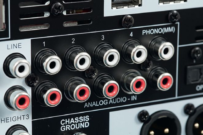

Wśród czterech wejść analogowych audio jedno przygotowano do obsługi gramofonu – chociaż tylko z wkładką MM.
Można to jednak zrobić za pomocą wspaniałego, kolorowego wyświetlacza, zajmującego dużo miejsca po lewej stronie. Nawigacja po wszystkich funkcjach, nawet najbardziej zaawansowanych ustawieniach menu, jest dość łatwa dzięki przejrzystemu systemowi przycisków oraz wielofunkcyjnej gałce.
W menu początkowo w zakłopotanie mogą wprowadzić tzw. profile, czyli niezależne banki danych z całymi kompletami ustawień. Świadczy to o zaawansowaniu Anthema AVM 90, chociaż szansa, że to się naprawdę przyda (i zechcemy mieć różne konfiguracje np. dla różnych użytkowników, do systemu stereo i wielokanałowego, na różne pory dnia...) jest niewielka. Być może jednak moje myślenie nie jest wystarczająco kreatywne i optymistyczne.

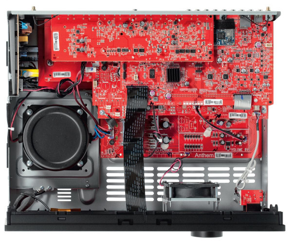

Obudowa Anthema AVM 90 jest tak duża, że zmieściłby się tutaj nie tylko procesor, ale także wzmacniacze. Układ zajął kilka płytek, większość zainstalowano w tylnej części – jedna nad drugą – co jest bardzo częstą praktyką w sprzęcie wielokanałowym.
Jest też sekcja bezprzewodowa – klasyczne anteny dla Wi-Fi oraz Bluetooth.
Zasilacz jest liniowy, z transformatorem zamkniętym w ekranującej puszce. Pewnym zaskoczeniem jest aktywne chłodzenie (za pomocą wentylatora) – takie rozwiązanie spotykamy w sprzęcie z końcówkami mocy, jednak najwyraźniej nowoczesne procesory cyfrowe też oddają dużo ciepła.
Mimo to wciąż się wydaje, że obudowa jest na tyle duża, iż poradziłaby sobie z tym bez wspomagania. Może Anthem dosłownie dmucha na zimne i zabezpiecza sprzęt na wypadek, gdyby komuś przyszło do głowy ustawić na nim gorącą końcówkę mocy, a całość wepchnąć do szafki.
Podczas testowej pracy Anthem AVM 90 nie odnotowałem aktywności wentylatora, więc nie musimy się martwić o generowany przezeń szum; prawdopodobnie gdy już zostanie zmuszony do włączenia się, w naszym kinie będzie się rozgrywać prawdziwe piekło, więc w żadnej sytuacji go nie usłyszymy.
W tak dużej obudowie można by zmieścić nie tylko procesor, ale cały amplituner; zostało sporo wolnego miejsca, mimo to Anthem zastosował aktywne chłodzenie.

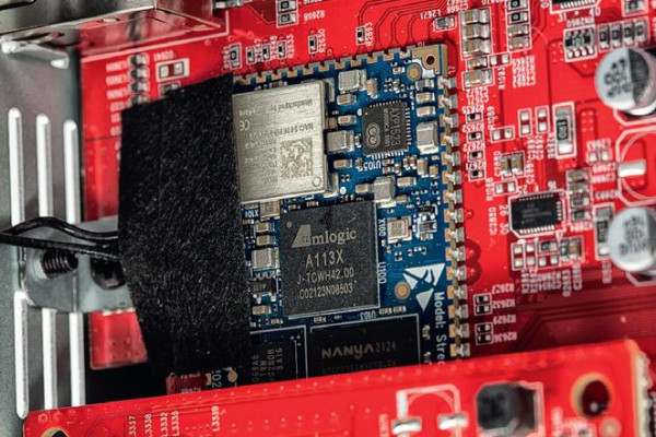

Na większości płytek widnieją oznaczenia Anthema, jednym z wyjątków jest moduł sieciowo-strumieniowy, który (przynajmniej w części) przygotowała firma Azurewave.

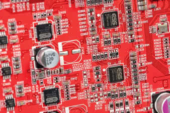

Konwertery cyfrowo-analogowe, a także analogowo-cyfrowe (system korekcji akustyki ARC: Genesis pracuje na sygnałach cyfrowych i jeśli sygnał pochodzi ze źródła analogowego, potrzebna jest konwersja) to kombinacja nowoczesnych układów ESS Technology oraz Texas Instruments.
Wśród tych pierwszych można wytropić kapitalne i świeżutkie, zeszłoroczne układy A/C ES9822, które pracują z parametrami 32 bit/768 kHz. Konwersja na cyfrę za pomocą takich układów będzie chyba bezbolesna.
Ta niewielka płytka odpowiada za funkcje sieciowe oraz komunikację Bluetooth, z prawej strony widać wyprowadzenia do zewnętrznych anten.
