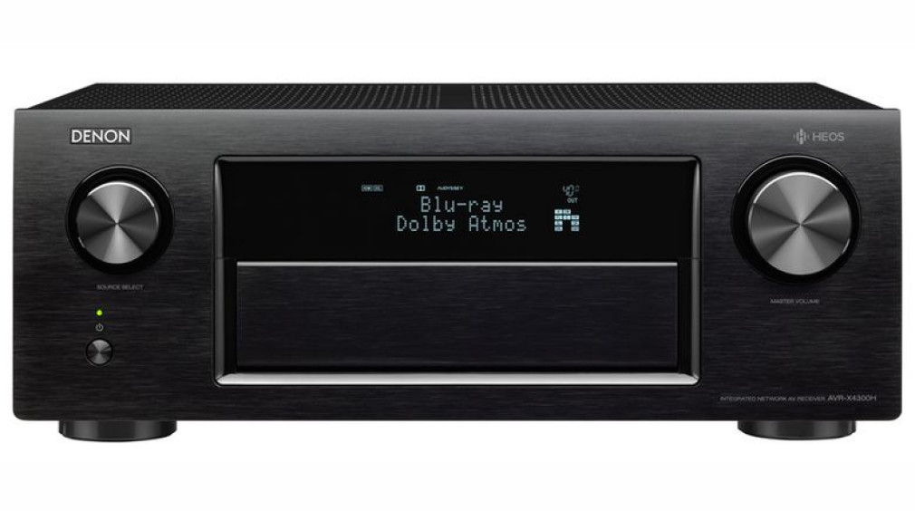

Wzornictwo Denona nic się nie zmieniło (przynajmniej od dekady). Obudowa jest metalowa, dostępna w wersjach czarnej i srebrnej. Elegancję przedniego panelu zabezpiecza klapka, ukrywająca cały gąszcz wyposażenia.
Jest wejście HDMI (w standardzie 4K), USB do czytania (z pendrajwów i dysków) plików PCM 24 bit/192 kHz i DSD 5,6 MHz (takie parametry producent deklaruje także przy strumieniowaniu sieciowym, nie precyzując jednak, czy chodzi o LAN i WLAN, czy tylko o wersję przewodową).
USB nie współpracuje jednak przez kablowe połączenie z przenośnymi urządzeniami Apple, co w droższych amplitunerach tej marki było do tej pory standardem, za to amplituner jest kompatybilny z protokołem AirPlay.
Pod klapką znajdują się także przyciski dla dodatkowych stref; ich obsługa jest bardzo prosta, obejmuje włączanie, wyłączanie i zmianę źródeł. Swoją drogą interesujący jest fakt, że wprowadzono tak szerokie możliwości nagłaśniania dodatkowych pomieszczeń, inwestując jednocześnie we włączenie AVR-X4300H do rodziny Heos.

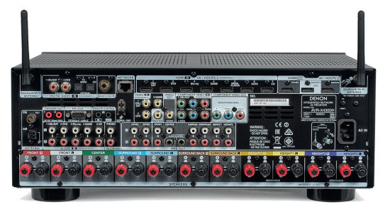

Panuje porządek, pomimo sporej liczby przyłączy. Dobrym pomysłem jest ustawienie wszystkich gniazd głośnikowych w jednym szeregu.

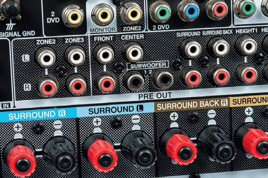

Urządzenie ma potężną baterię końcówek - dziewięć - każda pozwala na podłączanie głośników o impedancji już od 4 Ω. Wszystkie gniazda przeznaczone do podłączenia kolumn umieszczono w jednym szeregu, na samym dole, co jest bardzo wygodne.
Dekodowanie jest możliwe aż do formatu 11.2, na pokładzie są Dolby Atmos i DTS:X. Po zastosowaniu dodatkowej, dwukanałowej końcówki można więc zbudować np. system 7.1.4. Amplituner ma kompletne wyjście liniowe 11.2, zatem można końcówki podłączyć do dowolnych kanałów. Denon AVR-X4300H przyjmie też oprogramowanie dla Auro 3D, ale jest to już opcja dodatkowo płatna.
Liczba wejść HDMI jest spodziewana w amplitunerze tej klasy - osiem (uwzględniając to z przedniego panelu) plus trzy wyjścia, w tym jedno dla drugiej strefy. Żadne z wejść nie ma MHL, główne wyjście monitorowe ma natomiast ARC. Przełącznik HDMI akceptuje rozdzielczość 4K (HDCP2.2, 60Hz, 4:4:4, HDR, BT. 2020), z wyjątkiem wejścia na przednim panelu (4:2:0).
AVR-X4300H ma analogowe wejścia wizyjne - komponent i kompozyt - ma też konwerter wizyjny oraz upskaler; możliwe jest nawet przetworzenie 480i na 4K/60Hz. Amplituner przyjmuje i konwertuje każdy rodzaj sygnału wizyjnego (PAL, SECAM, NTSC), wśród ustawień znajdują się znormalizowane kalibracje, nocna i dzienna ISF (Imaging Science Foundation).
Wyjście na zewnętrzne końcówki mocy jest z pełnym rozmachem - 11.2. Dodatkowo mamy możliwość zasilania 2. i 3. strefy sygnałami liniowymi.

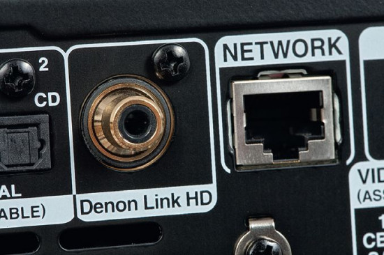

Do HDMI zostało przypisane gniazdo Denon Link HD (na RCA). To podłączenie można wykonać posługując się także źródłem Denona. Zadaniem Denon Link HD jest przełączenie obydwu urządzeń na zegar amplitunera w celu zmniejszenia zniekształceń jitter.
Denon AVR-X4300H ma pięć wejść liniowych audio oraz wejście dla gramofonu z wkładką MM. Na tylnym panelu znajdziemy także port RS232, co gwarantuje łatwą współpracę z procesorami sterującymi. Mogą się przydać także dwa wyjścia triggerowe. Sterować amplitunerem można także za pomocą przeglądarki. Do dużego, uniwersalnego pilota można wgrać kody sterujące urządzeniami innych marek.

Podłączenie gniazda Denon Link HD z odpowiednim złączem w innym urządzeniu Denona powoduje, że taktowanie cyfrowego sygnału audio w pakiecie HDMI następuje przy wykorzystaniu zegara ulokowanego w amplitunerze, co prowadzi do minimalizacji jittera.

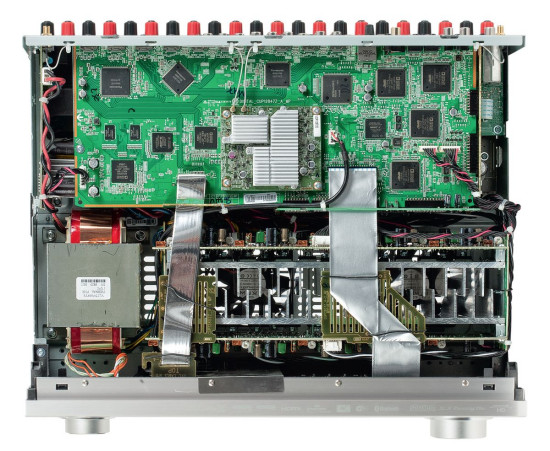

We wnętrzach amplitunerów Denona jest coraz mniej wolnej przestrzeni, co potęguje problemy związane z efektywnym odprowadzaniem ciepła, zwłaszcza w okolicy końcówek mocy. Wzmacniacze rozdzielono pomiędzy dwa moduły, ustawiając je radiatorami do siebie tak, że ich pióra się zazębiają; do tego dołożono aż dwa duże wentylatory i wprowadzono szereg czujników termicznych. Górna i dolna ścianka jest ażurowa, wypada pozostawić Denonowi sporo wolnego miejsca.

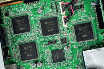

Rozbudowana jest też płytka cyfrowa, z aż czterema procesorami Analog Devices z rodziny Sharc, które dekodują sygnały surround, odpowiadają za rozliczne funkcje DSP (w tym korekcję związaną z systemami automatycznej kalibracji). Przetwarzanie cyfrowo-analogowe jest (częściowo) związane z obecnością układów Burr Brown PCM5100, akceptujących sygnały PCM 32 bit/384 kHz.
Za przyjmowanie i przełączanie sygnałów (audio i wideo) z wejść HDMI są odpowiedzialne procesory Panasonica. Często wykorzystuje się je również do skalowania obrazu, jednak w tym przypadku ta rola przypadła niezależnemu układowi - Analog Devices ADV8003 w wersji "8B".
Wyjątkowo ciasno - miejsca niewiele więcej niż w tańszych amplitunerach Denona, a przecież zmieściło się tutaj dziewięć końcówek mocy i bardziej rozbudowane procesory.

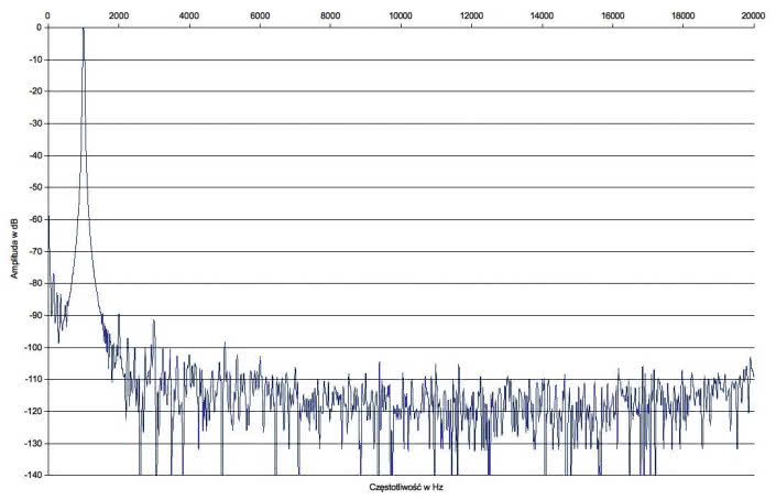

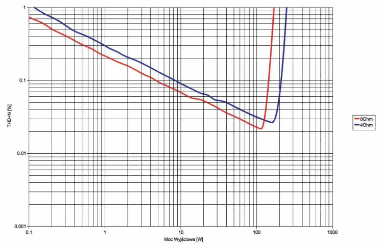

Denon dysponuje bardzo wysoką mocą wyjściową przy 8 Ω, 2 x 163 W oraz 5 x 86 W, a przy 4 Ω, w trybie dwukanałowym, wzrasta aż do 2 x 220 W. Urządzenie rozgrzewa się jednak bardzo mocno, uruchamiają się zabezpieczenia termiczne i dlatego nie można było zmierzyć mocy przy 4 Ω w trybie pięciokanałowym.
Zagłębiając się w instrukcję obsługi, można odnaleźć dedykowany 4 Ω tryb selekcji impedancji, który, jak się okazuje... radykalnie ogranicza moc wyjściową do poziomu 66–68 W, najprawdopodobniej właśnie z powodu temperatury.
Warto rozważyć, czy w ogóle włączać ten układ, przygotowany bardziej pod kątem badań prowadzonych przez komisje dopuszczające sprzęt do sprzedaży. Odstęp od szumu jest typowy dla amplitunera AV, bez względu na jego klasę, S/N wynosi 80 dB.

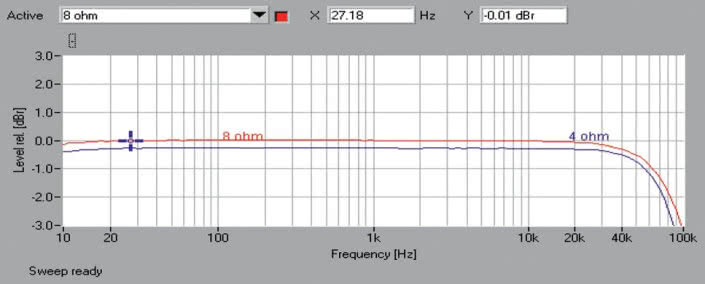

Charakterystyka przenoszenia (rys.1) jest bardzo ładna, spadek -3 dB pojawia się przy 95 kHz dla 8 Ω i 87 kHz dla 4 Ω. Widmo zniekształceń harmonicznych jest czyste (rys. 2), poziom najsilniejszej, drugiej harmonicznej wynosi zaledwie -90 dB. Na wykresie z rys. 3. poziom THD+N jest niższy od 0,1 % dla mocy wyższej od ok. 5 W dla 8 Ω i przekraczającej 8 W dla 4 Ω.
