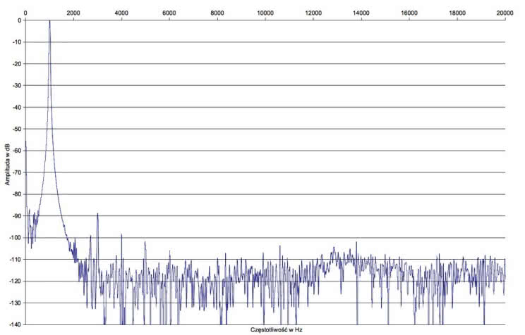

Rys. 2. Denon Heos AVR - Zniekształcenia harmoniczne.

W specyfikacji producenta moc wyjściowa AVR-a wynosi 65 W przy 8 Ω oraz 100 W przy 4 Ω, co potwierdzają wyniki naszych pomiarów. Amplituner dostarcza dokładnie taką samą moc przy wysterowaniu pojedyncznej, jak też pary końcówek (66 W/100 W przy odpowiednio 8 i 4 Ω), tylko nieznacznie mniej w konfiguracji pięciokanałowej (5 x 62 W/5 x 91 W). Technika impulsowa nie pochwali się imponującym odstępem sygnału od szumu, ale AVR radzi sobie przyzwoicie, S/N wynosi 77 dB, a dynamika 95 dB.
Pasmo przenoszenia (rys.1) jest znacznie szersze dla 8 Ω, spadek przy 100 kHz wynosi tylko -1,5 dB; charakterystyka dla 4 Ω wygląda nieco gorzej, zaczyna opadać powyżej 10 kHz, aby przy 41 kHz mieć spadek -3 dB, ale i to nie jest tak problematyczne, aby unikać kolumn 4-omowych. Poziom zniekształceń harmonicznych (rys. 2) jest niski, najsilniejsza, trzecia, sięga tylko 89 dB.

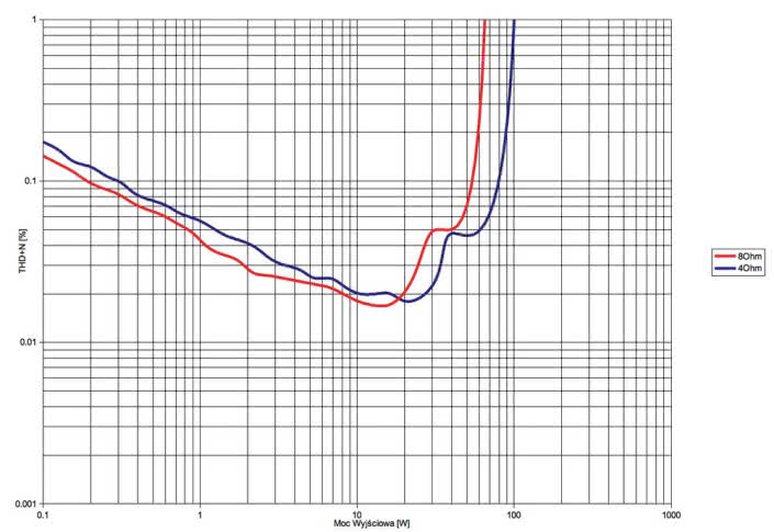

Bardzo dobrze prezentują się także charakterystyki z rys. 3., THD+N schodzi poniżej 0,1 % niemal od samego początku zakresu pomiarowego, zarówno dla 8, jak i 4 Ω.
