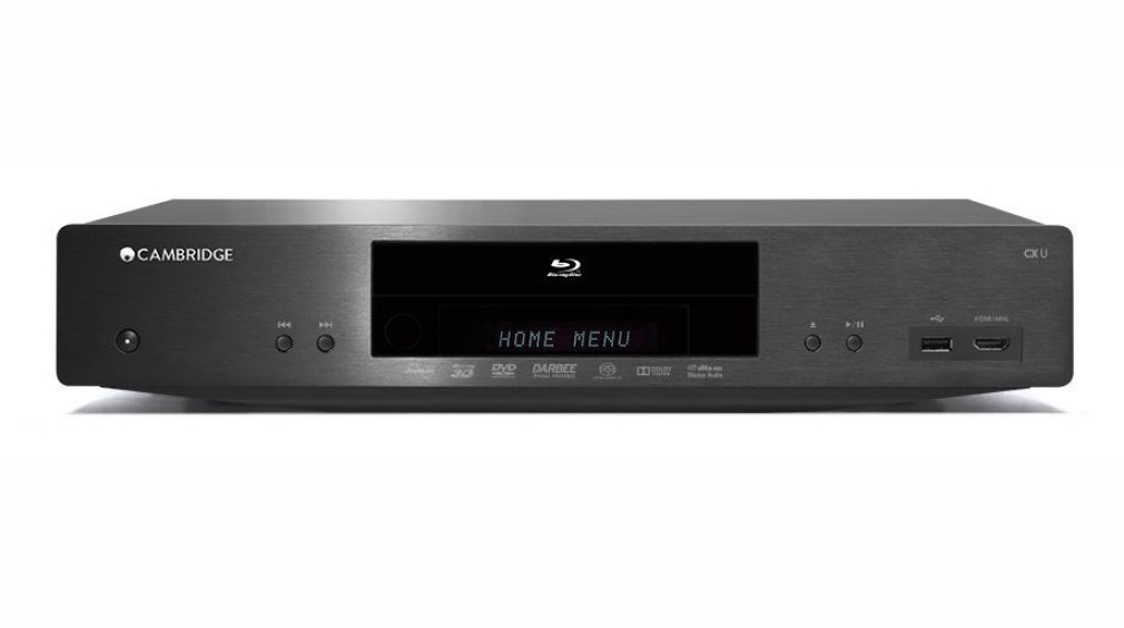

Urządzenia CA cechuje pewna "skromność" - podobnie jest tym razem. Cambridge Audio CXU ma sporą głębokość, ale umiarkowaną wysokość. Przedni panel, oprócz najbardziej podstawowych przycisków do obsługi mechanizmu, zawiera jeszcze dwa gniazda: USB (podłączymy tu pendrajw z plikami) i HDMI (obsługuje standard MHL dla urządzeń przenośnych). Kieszeń na płytę wysuwa się spokojnie, a jasny, niebieski wyświetlacz jest dobrze czytelny.

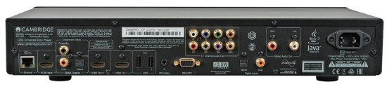

Urządzenie jest bardzo dobrze wyposażone w przyłącza. Z tyłu znajdziemy dwa kolejne gniazda HDMI - wyjścia z kanałem ARC, gotowe na 3D. Sygnał w torze pierwszego wyjścia przechodzi przez procesor wizyjny Darbee, dający szansę nie tylko na poprawę obrazu, ale także możliwość wykonania indywidualnych ustawień. Regulacje obrazu dostajemy także dla wyjścia HDMI2, ale w mniejszym zakresie.

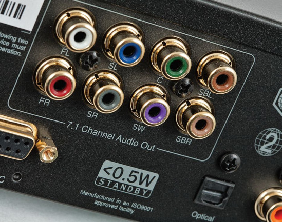

Na tylnym panelu Cambridge Audio CXU jest także wejście HDMI - to już drugie, wliczając to z przedniego panelu. Sygnał audio wyciągniemy z odtwarzacza na wiele sposobów. Jest analogowa para RCA oraz pełny komplet 7.1. Dekodowanie dźwięku wielokanałowego mamy w algorytmach Dolby TrueHD oraz DTSHD.
CXU z tyłu przypomina raczej przedwzmacniacz niż odtwarzacz. Jak się okazuje, nie bez przyczyny - możliwości podłączeń dodatkowych źródeł są naprawdę bardzo dobre.
Cyfrowo można wyjść złączem elektrycznym bądź światłowodowym, urządzenie ma także dwa wejścia cyfrowe w tych formatach. CXU może być sterowany procesorem i służy do tego port szeregowy RS-232.

Analogowe wyjście 7.1 pozwala także na wysłanie sygnału prosto do wielokanałowego wzmacniacza mocy, mamy tutaj bowiem regulację poziomu!

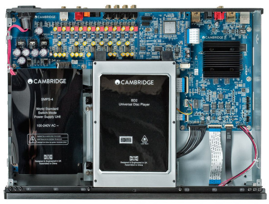

Napęd zamknięty jest w puszce przymocowanej do dolnej części obudowy za pośrednictwem nóżek amortyzowanych metalowymi sprężynami. Na płytce biegnącej wzdłuż tylnego panelu znajdują się układy audio. Układ wideo (12-bitowy dekoder Mediatek MTK8580) znajduje się na osobnej płytce, z prawej strony obudowy.
