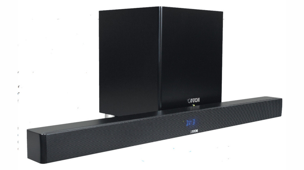

Prosta, masywna aluminiowa belka i prostopadłościenny subwoofer są jednak bardzo eleganckie dzięki półmatowemu lakierowaniu - wykończeniu najwyższej jakości. Front to metalowa siatka, pod którą ulokowano cztery przetworniki nisko-średniotonowe i dwie kopułki wysokotonowe tworzące dwa kanały stereo.

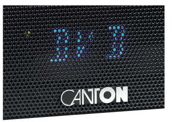

Sercem tego systemu jest pilot - ergonomicznie zaprojektowany kawał ciężkiego aluminium. Bez niego ani rusz, bo na obudowie nie ma żadnych przycisków sterujących. O wszystkim, co się dzieje z urządzeniem, dowiadujemy się z trzyznakowego wyświetlacza - trzeba się tych kilkunastu skrótów nauczyć.

Subwoofer jest bezprzewodowy i żeby uniknąć zakłóceń, pracuje w pasmie 5,8 GHz. Można go również podłączyć kablem. Głośnik o średnicy 22 cm znajduje się w obudowie zamkniętej i promieniuje z dolnej ścianki.
Taki subwoofer to skarb... może właśnie on najlepiej pokazuje, jaka przepaść dzieli system Cantona od popularnych systemów za ok. 1000 zł - gdyby ktoś był nieczuły na wdzięki samego soundbara, niech sobie obejrzy subwoofer, weźmie go do ręki, a poczuje różnicę, zanim ją usłyszy.
