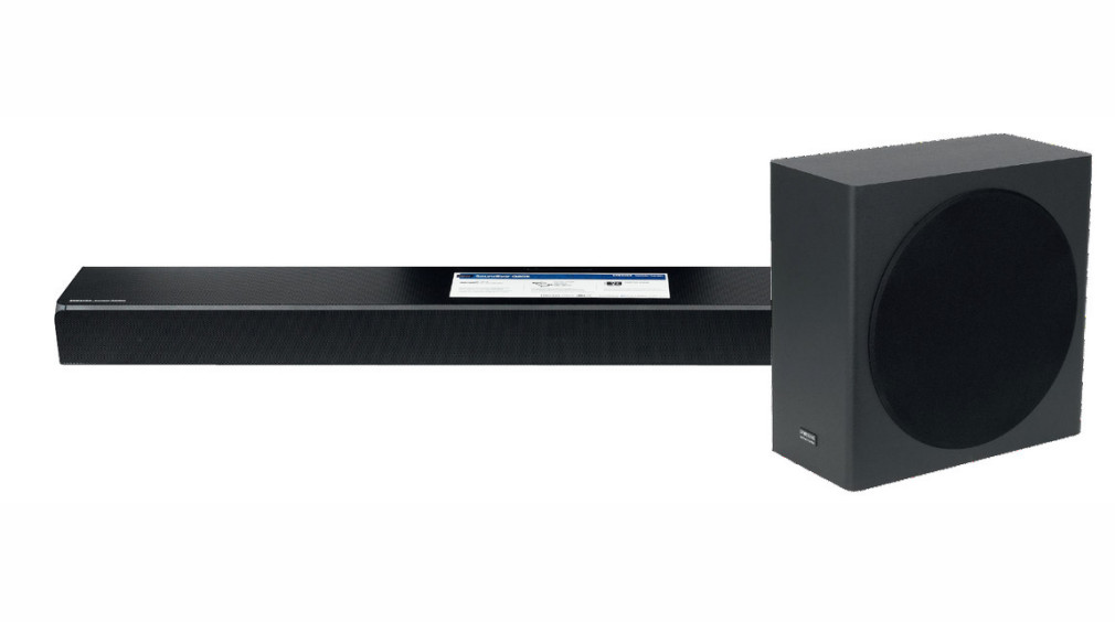

Wykonanie Potężna belka, towarzystwo dla dużych telewizorów, konfi guracja 5.1.2 z trzynastoma przetwornikami i tyloma niezależnymi końcówkami mocy. W zestawie bezprzewodowy subwoofer.
Funkcjonalność Układ 5.1.2 z możliwością rozszerzenia do 7.1.2 (opcjonalne, bezprzewodowe kolumny efektowe). Dekodery Dolby Atmos, DTS:X, złącza HDMI w najnowszej specyfi kacji (eARC). Obsługa zarówno klasycznymi przyciskami, jak i aplikacją mobilną. Wi-Fi oraz BT, Spotify, asystent głosowy Amazon Alexa. Bez autokalibracji.
Brzmienie Równe i dokładne, z dużym potencjałem basowym, ale i kontrolą. W trybie standardowym gra poprawnie, ustawienie adaptacyjne wprowadza życie i świeżość. W kinie swobodnie i obszernie, efekty przestrzenne z mocnym przednim planem i delikatną aurą na wysokości słuchacza.
HW-Q80R i HW-Q90R to dwa najlepsze soundbary Samsunga. Urządzenia mają podobną konstrukcję, najważniejszą różnicą wydaje się obecność bezprzewodowych głośników efektowych w topowym modelu. HW-Q80R ich nie ma, ale... mieć może, ponieważ Samsung przewidział opcję takiego rozszerzenia – sam soundbar jest na to gotowy. Natomiast obydwa systemy mają już w swoim składzie subwoofery.

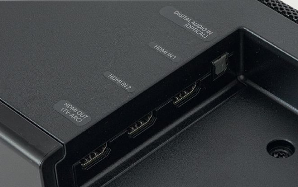

Większość powierzchni soundbara pokrywa metalowa maskownica, po włączeniu zasilania wyłania się zza niej wąska matryca wyświetlacza. Pojawiają się na niej symbole wejść i trybów przestrzennych. W Samsungu HW-Q80R widać praktyczną ostrożność (czyżby to kolejne wpływy Harmana?) w sferze sterowania i połączeń. Mamy dwa wejścia i jedno wyjście HDMI, uzupełnione wejściem optycznym.

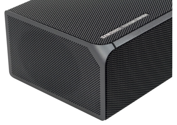

Dwa głośniki szerokopasmowe skierowano do góry, a dwa na boki, dlatego "dookoła" założono maskownice.
Same HDMI mają najwyższe parametry – obsługiwane jest 4K oraz towarzyszące mu rozszerzenia HDR (HDR10, HDR10+ i Dolby Vision), jest też eARC (w ramach wyjścia). Komunikacja audio może też przebiegać bezprzewodowo dzięki Wi-Fi oraz Bluetooth. USB jest portem wyłącznie serwisowym.

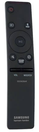

Obsługa jest wygodna. Możliwa jest opcja mobilna (aplikacja), ale nie jesteśmy do niej przymuszani (tak jak w niektórych innych soundbarach); za pomocą fizycznych przycisków na samym urządzeniu oraz dołączonego pilota nie uda się wprawdzie wykorzystać absolutnie wszystkich możliwości, ale w podstawowych sprawach można się poruszać sprawnie. Pilotem zmienimy wejścia, wybierzemy tryby dźwiękowe, ustawimy proporcje między belką a subwooferem, wyregulujemy głośność.

Panel przyłączeniowy koncentruje się na złączach HDMI, dwóch wejściach i jednym wyjściu (z eARC).
