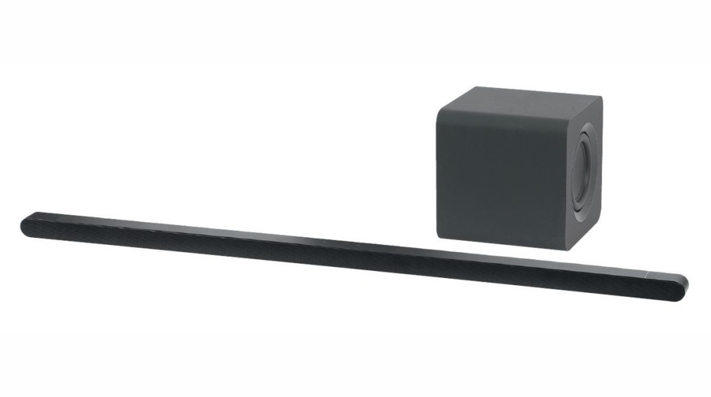

Większość soundbarów to długie i ciemne listwy, którym towarzyszą skrzynie subwooferów (w sklepach nie rzucają się w oczy, stojąc gdzieś z boku...). Samsung subwooferów się nie pozbył, ale w same soundbary tchnął trochę świeżości. Warto więc wspomnieć, że bliźniaczym modelem jest HW-S801B – wyróżniający się białym kolorem.
Wspólną atrakcją obydwu modeli jest wyjątkowo smukły profil. Cienizna. O grubości zaledwie 38 mm, można więc zastanawiać się, czy to jeszcze belka czy może już kijek. Soundsitck.

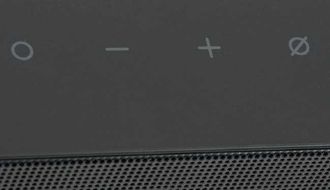

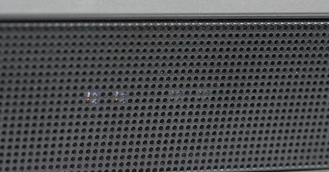

Umieszczony pod dużym ekranem wygląda szałowo - filigranowo. Wykonany jest starannie, delikatność podkreślają zaokrąglenia, środkową część górnej zajmuje panel podstawowych przycisków sterujących (regulacja głośności, wybór źródeł i wyciszenie mikrofonu asystenta głosowego). Nie ma wyświetlacza (tak jak w wielu soundbarach Samsunga), tylko niewielki panel z diodami LED.

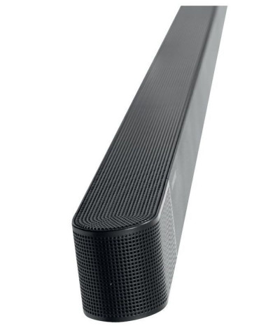

Rozszyfrowanie tajników układu akustycznego nie jest łatwe. dostęp do przedniej ścianki utrudnia maskownica, a sam producent informuje tylko, że układ przygotowano w systemie 3.1.2, używając w sumie dziesięciu głośników.
Na górze ulokowano owalne, szerokopasmowe głośniki (kanały sufitowe). W kanałach lewym i prawym pracuje jeden owalny głośnik niskośredniotonowy i jeden wysokotonowy.

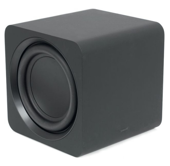

Największy potencjał ma kanał centralny, który jest także dwudrożny, ale z parą owalnych nisko-średniotonowych. Ostatni, dziesiąty, największy, 18-cm głośnik znajduje się w subwooferze. Ten oczywiście nie jest patykiem, ale widać że włożono wiele wysiłku, aby pasował do smukłej listwy.
Na jednej ze ścianek umieszczono głośnik, na przeciwległej tej samej wielkości membranę bierną, co ułatwia zestrojenie układu przy umiarkowanej objętości.

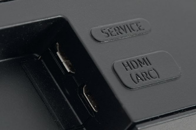

Uruchomienie jest stosunkowo proste, przy łączeniu kablem nie ma się w ogóle nad czym zastanawiać, jedynym gniazdem jest HDMI (z ARC), pozostałe to zasilanie oraz serwisowe złącze USB.

I jak się w tym wszystkim nie zgubić, skoro listwa nie ma wyświetlacza? Skromne sygnały świetlne są uzupełnione przez komunikaty głosowe; sprawdziło się to w słuchawkach bezprzewodowych, może działać i w soundbarach (choć najlepiej wyłączyć film albo muzykę, bo komunikaty nie zawsze się przebijają).

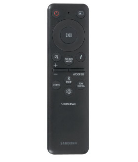

Pilot też jest wyjątkowy, z układem przycisków wprawdzie znanym, ale znacznie mniejszy i lżejszy, zasilany z akumulatorów (ładujemy go jak smartfon).

Z kolei w listwach już powszechnie stosuje się przetworniki owalne, które co prawda nie rozwiązują problemu ograniczonej objętości, ale przynajmniej efektywniej wykorzystują powierzchnię przedniej ścinaki listwy.
